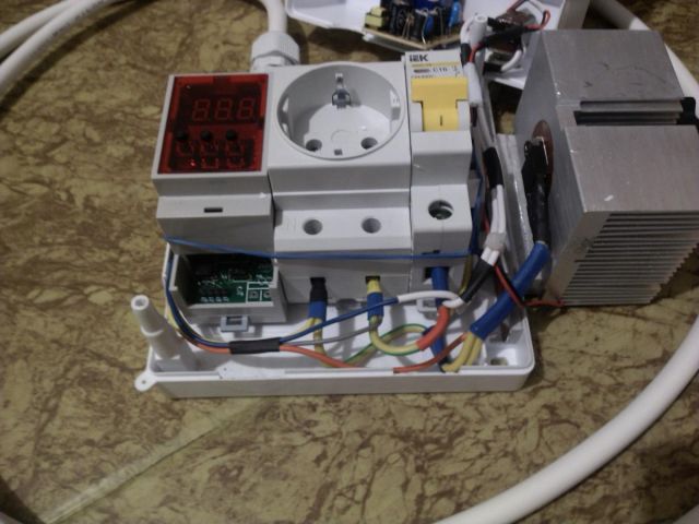

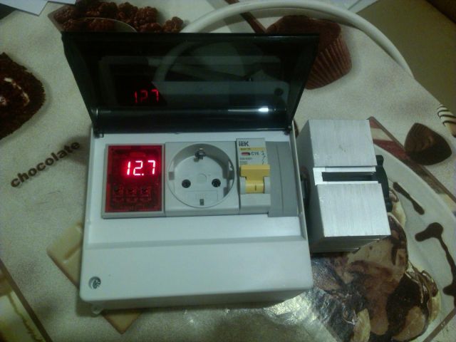

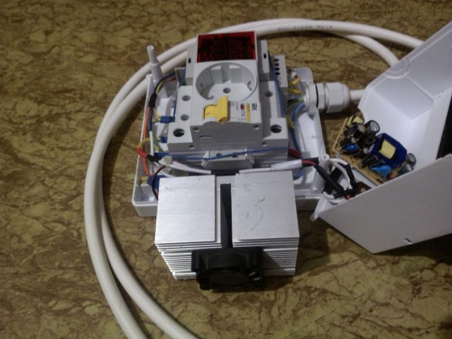

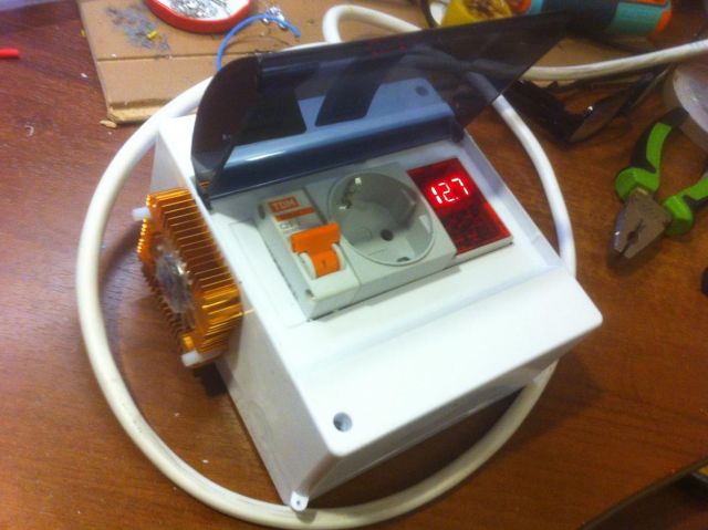

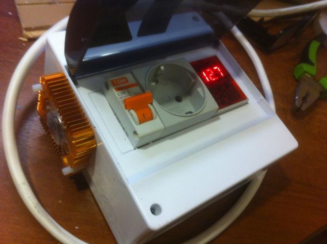

Ну вот как бы и я сподобился собрать. Отличие от исходного образца малый радиатор с принудительно включаемым  охлаждением при достижении симистором 70грС. Из бюджета конечно вылез чутка. Да проводочков потоньше не было. Наконечники на провода не одевал, но пролудил их конкретно. Что самое интересное))) ЗАРАБОТАЛО))) Сегодня на лампочке "пытал", завтра на 3 кВт тэне запытаю).
post-2217-0-42126800-1485198466_thumb.jpgpost-2217-0-60197800-1485198494_thumb.jpgpost-2217-0-84694100-1485198504_thumb.jpg
Косячок наверно есть в том, что радиатор вплотную к корпусу, но завтра при тесте испробуем и если понадобится поднимем чуть.
выкинь этого жужика и сваяй водяное охлаждение симистора.
Денис, как бы троллить нас не надо. Надо тебе водяное охлаждение? - сваяй себе и не советуй мне.
Наш "жужик" работает на отлично. На 77грС включается (температуру замерял на внешних ребрах), за 63 сек охлаждает радиатор до37грС. Период включения 5-6 мин. Тен 3 китайскиз кВт, по факту, по ваттметру 2400 Вт.

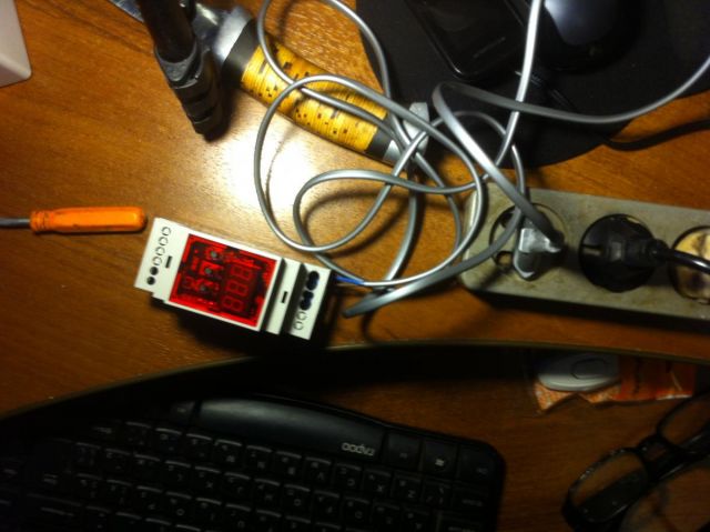

 Дисплей не горит ни чем. Как Поправить/исправить?

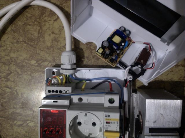

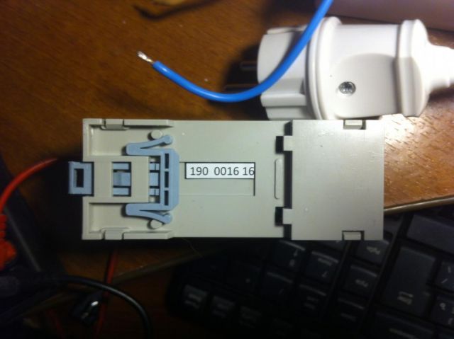

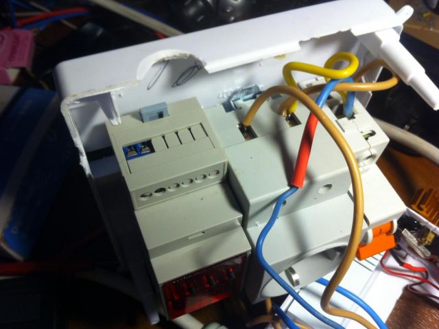

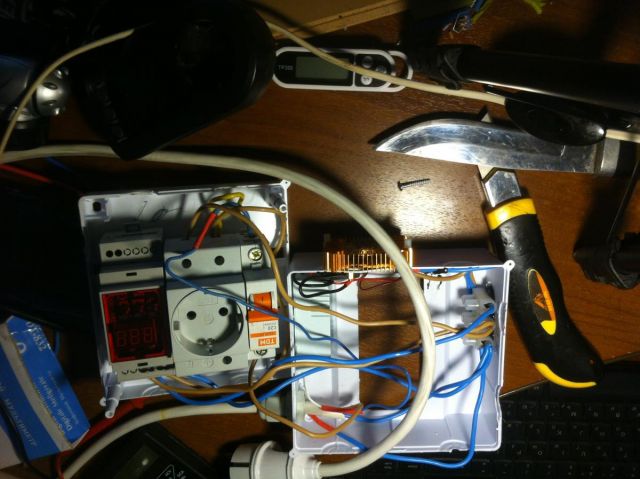

Итак вскрытие блока

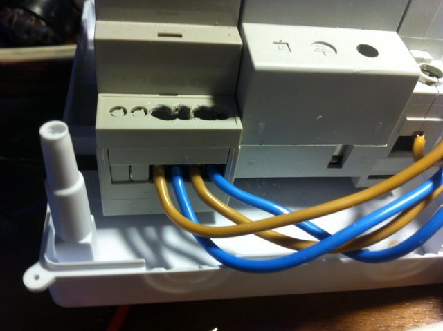

Контакты 7,8 не трогались. Там где что-то подсоединял пришлось в корпусе отверстие по ширше сделать, отвертка не влезала, а тонкой нет.
Обратная сторона с номером
220 на контакты 1 и 2
он не горит.
Но как то полчаса он отлично работал.
Дальше, честно, внутрь его я лезть боюсь. Зрение уже не то и в руках тремор. Не для тонкой пайки. Если б кто из Москвичей помог по Волькиному алгоритму всё проверить. Это просьба.
Изменено пользователем Волька
Причина была выяснена. Сгорел стабилитрон в БП.

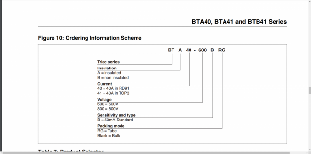

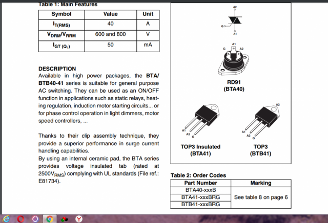

подскажите - корпус триака ВТА 40 изолирован?
изолирован? нет
datasheet.pdf
Изменено пользователем serafh
Найди отличие между ВТА и ВТВ
Я уже где то писал, что последняя буква в маркировке:
A = insulated  (изолированный)
B = non insulated (не изолированный)
Как на практике - не измерял. Возможно Паша на практике китайские проверил.
Для начала вопрос .
1 корпус металлический ,те он изолирован может быть только самим пользователем ,путем упаковки в диэлектрик .
2 если вопрос о том ,ИЗОЛИРОВАН ЛИ ВХОД И ВЫХОД ОТ КОРПУСА , те изнутри,то да, вроде как изолирован. Хотя есть одно НО.
3 при пробое симистора, не редки случаи попадания напряжения на корпус, так что без заземления не советую использовать.Потому как вопрос может стоял в сфере безопасности.
4 У меня в оборудовании стоят японские аналоги ,но для каких то целей прикручены через слюду, хотя теплоотдача хуже,что дает повод задуматься.

Вот про изолированные корпуса

Вот и никаких "если", никаких иных трактовок нет, все, как в даташите.
RD91 ISOLATED - корпус RD91 изолирован.
(RD91- тип корпуса; ISOLATED - англ. изолировано)
ПС: может какой другой корпус не изолирован, я такого не нашел.
Форумчанами закупались с таким RD91 корпусом, который якобы имеет лучшую теплоотдачу.
И у тебя такой.

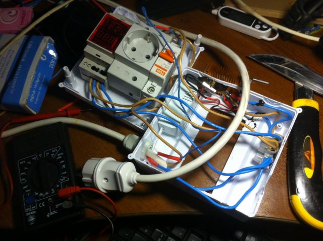

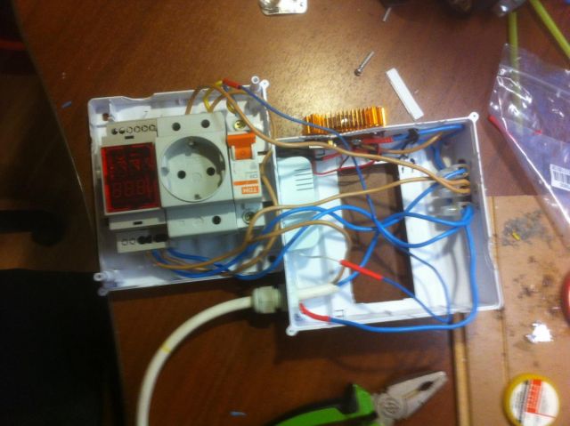

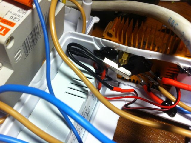

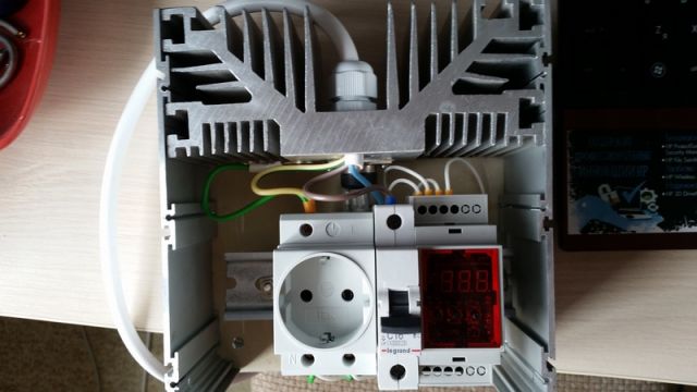

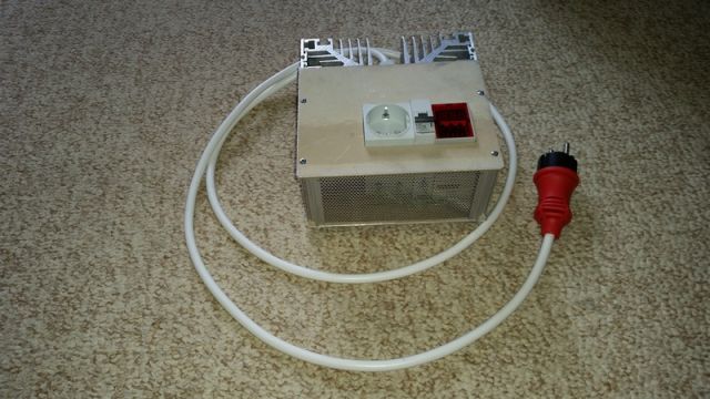

Наконец-то собрал себе корпус.post-3951-0-06492400-1492075302_thumb.jpgpost-3951-0-57301000-1492075315_thumb.jpg
Триак ВТА-40-700. Подключил пока лампу - все работает и регулируется. Есть вопрос: при установке напряжения (например 150В) я временами наблюдаю кратковременные вспышки лампы до полной яркости. Они не частые и не систематизированные. Это плохой триак или из-за того, что лампа малой мощности (40Вт)?

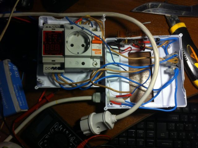

Закончил сборку регулятора. Сначала думал концы проводов закатать в наконечники, но без обжимки получалось некачественно. Потому провода залудил. На всякий случай поставил кулер на радиатор. Но уж очень он шумный, надо другой подобрать.
Проверил на лампочке, все работает, регулирует. Как придут комплектующие для автоматики на Ардуино, объединю их в одну систему.
