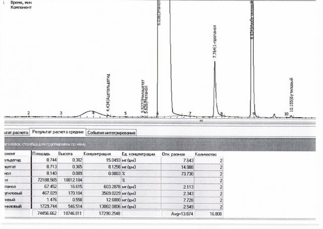

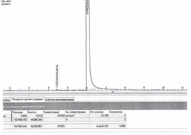

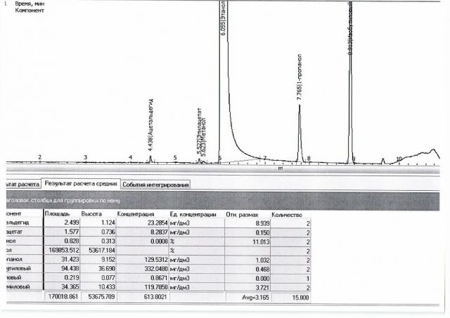

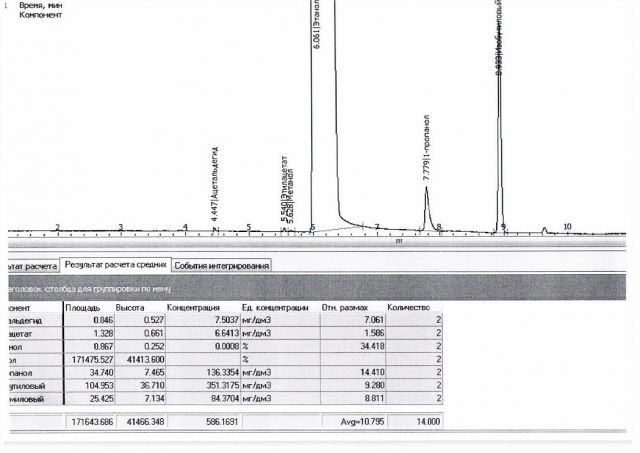

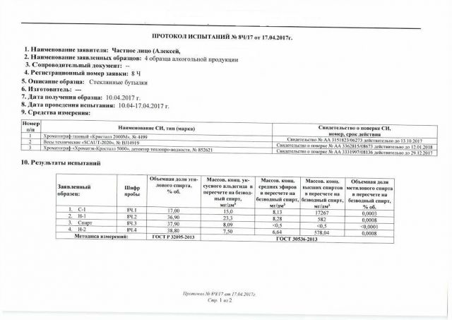

alexeyT Опубликовано 17 апреля, 2017 Автор Опубликовано 17 апреля, 2017 (изменено) Снаббирование 1.https://forum.grainwine.info/index.php/topic/1016-poluchenie-distilljata-za-odin-otbor-otvoblivan/?p=242643 2.https://forum.grainwine.info/index.php/topic/1016-poluchenie-distilljata-za-odin-otbor-otvoblivan/?p=243652 Н1 - первый вариант (п.1) Н2 - второй(п.2) С1 - сивуха по п.1 СПИРТ - ректификация смеси Н1 и Н2 (грубая ошибка....) Изменено 17 апреля, 2017 пользователем alexeyT 5 1
Garik80 Опубликовано 17 апреля, 2017 Опубликовано 17 апреля, 2017 ты зачем слева обрезал? справа резать надо))) "Когда уходят герои, на арену выходят клоуны". (Генрих Гейне)
alexeyT Опубликовано 17 апреля, 2017 Автор Опубликовано 17 апреля, 2017 ИТОГО Снаббирование с мелом . Убило уже на сырце ЭА раз в 50.... это БИЧ ректификации! Сивуху подрезало в 10 раз и это - на царге с СПН 8х8..... в другой раз на 4х4 шарахну, наверняка сивуху еще раза в 2-3 подрублю... 4
texnar Опубликовано 17 апреля, 2017 Опубликовано 17 апреля, 2017 [b][member=alexeyT][/b], Значит дрочка со второй ректификацией отменяется! :good:
