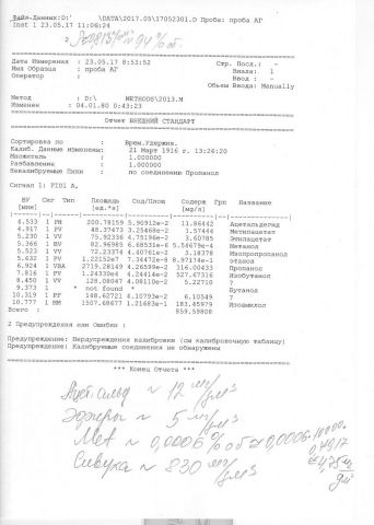

Популярный пост snab Опубликовано 24 мая, 2017 Популярный пост Опубликовано 24 мая, 2017 (изменено) Коллеги, появились и еще результаты по методе. Благодаря Александру Петровичу (Александр956 - огромнейшая благодарность за участие!) есть ГХ по полученному образцу "шпирта"-тела, полученного напрямую из браги, этого поста. Вообщем, всё ровно настолько получилось, как, в принципе и ожидалось. Есть и второй ГХ, на спирт, полученный уже из этого "шпирта", но о нем несколько позже, т.к. требуется некоторое время, чтобы расписать параметры оборудования и перегонки P.S. и еще от меня - огромнейший респект АлексеюТ, нет, РЕСПЕКТИЩЕ!!! за помощь в освоении, за консультирование, за дружескую поддержку, за вообще вклад в наше хобби, за полученные результаты! Изменено 24 мая, 2017 пользователем snab 16 «Не стыдно чего-нибудь не знать, но стыдно не хотеть учиться»

alexeyT Опубликовано 24 мая, 2017 Автор Опубликовано 24 мая, 2017 Для тех, кто в лодке.. Особое внимание - на гх сс После перегонки браги эаФ снижена почти в 30 раз, сивуху примерно в 8. Много ип и иб, но царга короткая и насадка пушистая Меняем параметры, улучшаем сс Рк уже делать нечего, почистить слегка Кислот нет, этерификации нет,сивуха задушена. 5

alexeyT Опубликовано 25 мая, 2017 Автор Опубликовано 25 мая, 2017 (изменено) Кому интересно... 2 разных человека на расстоянии более 1000 км делали на похожем оборудовании по практически идентичной методики и получили гх из разных лабораторий ,........ Ат н1. Ат н2. Снаб Уа. 23. 7. 12 Эфиры. 8. 6. 5 Ип. 129. 136. 123 Иб. 332. 351. 606 Иа. 120. 84. 195 Корреляция лично у меня не вызывает ни малейших сомнений У Игоря царга послабее была , вот и пролетели ип и иб полностью. И иа послабее срезан Банальная царга 75 см с спн 4*4 даст гарантированный результат еще раза в 2 лучше Мои альдегиды в ас - все-таки от медного дефа. Имхо... Все остальные примеси , кроме метанола, по нулям Опять вспоминаю доктора грова.... нехер дерьмо пхать в рк и потом героически с ним бороться... Изменено 25 мая, 2017 пользователем alexeyT 4
