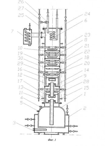

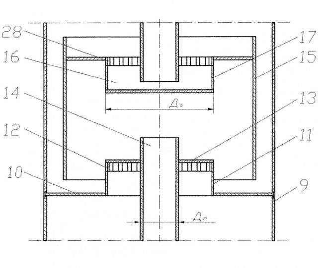

Добровар Южный поток Опубликовано 21 июля, 2016 Автор Опубликовано 21 июля, 2016 Вот то о чем я говорил по тарелкам. Ректификационная колонна состоит из куба 1, снабженного теплообменной рубашкой 2, нагревателями 3, системой технологических парубков 4, и бобышек под приборы автоматизации 5. А также включает дефлегматор 6, конденсатор 7, корпус с технологическими патрубками 8, состоящий из царг 9, в которых размещена горизонтальная перегородка 10 с отверстиями. В нижней части колонны горизонтальные перегородки 10 снабжены контактными патрубками 11, включающие завихритель с тангенциальными каналами 12, отбойное устройство 13, патрубок для отвода жидкости 14, внешний цилиндр 15 и гидрозатворную полость 16, выполненную из цилиндрического гидрозатворного стакана 17. В паровом пространстве царг 9 под горизонтальными перегородками 10 установлены змеевики 18, снабженные хотя бы одной пластиной 19, отбортованной с торцов вверх и горизонтально установленной с зазором под витком змеевика 18, выполненные из трубок 20, в которых размещены дросселирующие устройства 21, например изготовленные из циллиндрической втулки с калибровочным отверстием 22 для создания заданного расхода хладагента. Концы трубок 20 соединены при помощи муфт 23 с системой теплоносителя, состоящей из трубопроводов подвода холодной воды 24 и отвода нагретой воды 25, причем верхняя часть трубопровода 25 соединена со штуцером 26 для подачи хладагента в дефлегматор 6 с патрубком 27. На верхнем конце цилиндрических гидрозатворных стаканов 17 установлен дополнительный тангенциальный завихритель 28. Причем нижние торцы внешнего цилиндра 15 и патрубка для отвода жидкости 14 размещены ниже каналов для прохода пара в тангенциальных завихрителях 12 и 28. На пластинах , отбортованных с торцов, 19 могут быть выполнены отбортованные отверстия 29. В зазоре между горизонтальными перегородками 10 и змеевиками 18 установлена распределительная отборная шайба 30. В паровом пространстве царг 9 размещен хотя бы один дополнительный змеевик 31 (фиг. 6), снабженный дополнительной пластиной 32, отбортованной с торцов. Царги 9 стянуты между собой шпильками 33 (фиг. 2 ). Ректификационная колонна работает следующим образом. Пары смеси поднимаются из куба 1 колонны, проходят через каналы тангенциальных завихрителей 12 и 28, размещенных в нижней части колонны, взаимодействуют со стекающей жидкостью на горизонтальных перегородках 10, образуя развитую межфазную поверхность и интенсивный массообмен. При этом часть поднимающегося пара конденсируется на поверхности змеевиков 18 с образовыванием флегмы, которая затем стекает на отбортованные пластины 19, нагревается там поднимающимися парами, что обеспечивает ее частичное испарение и образование конденсата на ее внешней поверхности, что способствует укреплению пара по высоте колонны. Затем пары смеси поступают на верхнюю (укрепляющую) часть колонны, а жидкость по патрубкам 14 поступает в куб. Пары проходят через отверстия в горизонтальных перегородках 10 и частично кондесируются на поверхности змеевиков 18 с образованием дополнительной флегмы, которая стекает на пластины 19 или дополнительную пластину 32 и испаряется с поверхности слоя жидкости, образованного на них, а затем стекает на перегородки 10. Откуда жидкость через отверстия поступает на отбортованные шайбы 30, а затем перетекает на нижележащую горизонтальную перегородку. На выходе с верхней царги укрепленные пары поступают в дефлегматор 6 с образованием флегмы, а затем в конденсатор 7, откуда жидкость отводится в виде дистиллята. Подвод охлаждающей воды в змеевики 18 осуществляется по трубопроводу холодной воды 24 в дросселирующие устройства 21 и отвод нагретой воды - по трубопроводу 25. Нагретая вода через штуцер 26 подается в дефлегматор 6. Предлагаемая ректификационная колонна по сравнению с известными позволяет увеличить эффективность ступеней, уменьшить габариты колонны и повысить ее разделяющую способность, что снижает капитальные и текущие затраты, а следовательно, уменьшает себестоимость выпускаемого продукта. 1 тел. 89654225555 "Южный поток"
