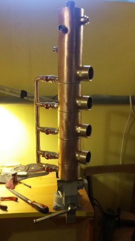

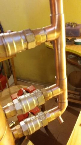

Добровар Южный поток Опубликовано 20 июля, 2016 Автор Опубликовано 20 июля, 2016 Давайте поговорим по отбору с каждого этажа, хочу понять полный функционал данных причиндалов. И так в варивается трубка такого же диаметра как на тарелке на нее ставится кран и все последующие соединяются, потом что идет все прямотоком в куб или нижний этаж? Может есть фото подробные где то? И что на каждую кран громоздить!!! надо подумать что бы что то менее дешевую заслонку сделать типа гофмана и все на силиконе. Еще бы найти параметры как внутри трубка стоит на какое расстояние от тарелки по высоте и по глубине на сколько выпирает вовнутрь тройника??? тел. 89654225555 "Южный поток"

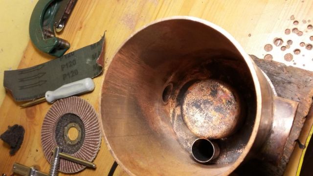

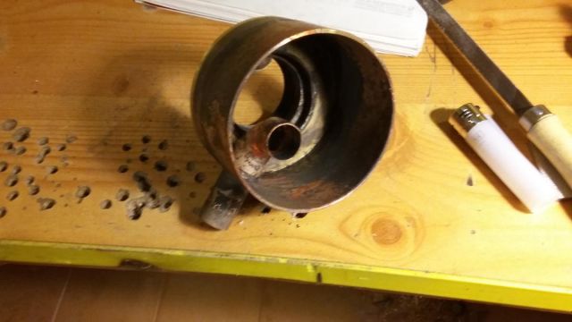

nedelew Опубликовано 20 июля, 2016 Опубликовано 20 июля, 2016 Вот видно как сделана трубка слива с тарелки(слева,если чё ) Вот так расположены краны А сдесь видно трубочку для слива содержимого наружу Вот выход с гидрозатвором под первую тарелку Про функционал:по опыту моему и товарища,если нет нужды менять количество тарелок в процессе перегонки(а иногда,например при перегонке фруктовых ,это достаточно интересно),достаточно сливов с первой и последней тарелок.С первой сливаем всякие каки,а с последней-остатки после отбора голов.Т.е. имеем нижний отбор и ускорение отбора подголовников.ИМХО 3
ванечка Опубликовано 20 июля, 2016 Опубликовано 20 июля, 2016 поговорим по отбору с каждого этажа Вадим отбор с тарелок в домашней колонне не имеет смысла.долго объяснять. в общем тарелок мало и концентрация примесей мала. есть смысл слива с тарелок для отключения их работы, но это тонкости для тех кто понимает, зачем это нужно... извини, из меня объяснятель никакой... просто факт. 2

Добровар Южный поток Опубликовано 20 июля, 2016 Автор Опубликовано 20 июля, 2016 Всем добрый вечер. [b][member=nedelew][/b], От души за фото. И что на каждую кран громоздить!!! надо подумать что бы что то менее дешевую заслонку сделать типа гофмана и все на силиконе. Подыму вопрос. А вообще интересно и познавательно, впитываю как промокашка. :good: тел. 89654225555 "Южный поток"
