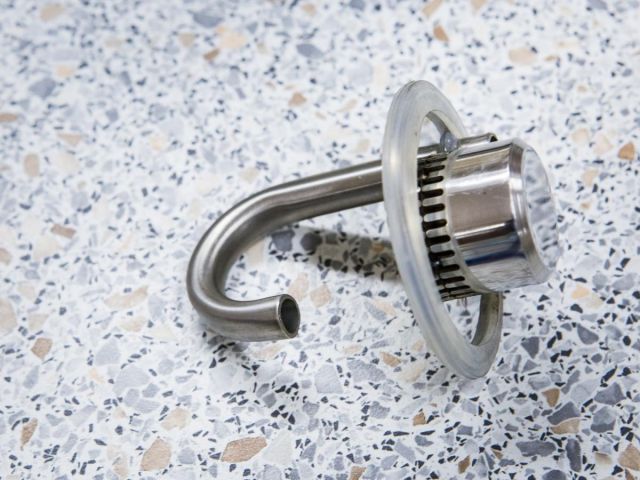

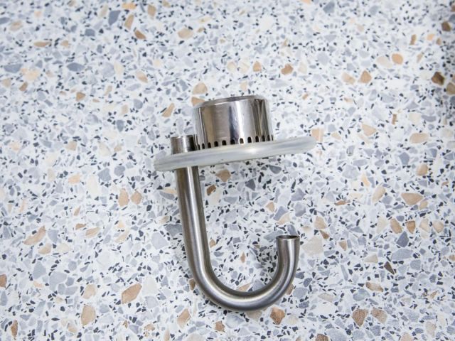

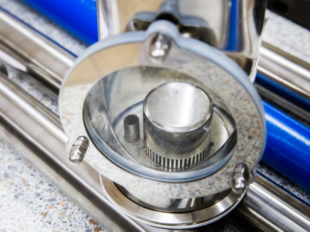

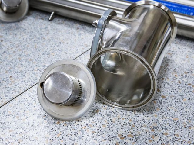

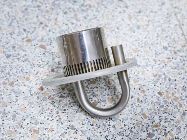

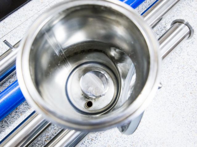

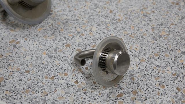

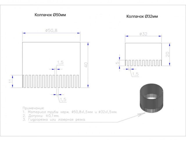

Добровар Южный поток Опубликовано 18 июля, 2016 Автор Опубликовано 18 июля, 2016 вот только бы конструктив колпаков увидеть с размерами (высота межтарельчатого пространствта, площадь пропилов в колпахах, их количесвто в одном колпаке Высоту пропила и ширину) Всем привет. Вот так выглядит один колпачок, так же будут тарелки и с другим количеством колпачков. На фото 4 дюйма 3 дюйма. 2 тел. 89654225555 "Южный поток"
Naruto Опубликовано 18 июля, 2016 Опубликовано 18 июля, 2016 Колпак намертво сваркой прихвачен? Имхо надо как то разборный вариант, если гнать из брани возможен брызгоунос или пена може попасть , всяко на иметь возможность мех чистки ...

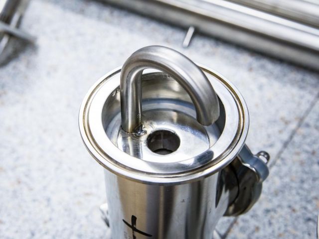

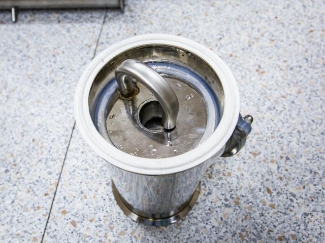

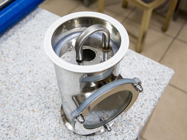

Добровар Южный поток Опубликовано 18 июля, 2016 Автор Опубликовано 18 июля, 2016 Вадим, при наличии производства, какой смысл связываться с полуфабрикатами типа конструктора лего. Так я и не связываюсь. например, если ли у тебя возможность вытачивать фланец клампа и варить его на трубу; китайцы точат фланец клампа из стали и варят его на медную трубу. Патрубок я сам делаю но варить на медь пока не пробовал. Ты сам режешь стекло диоптра или используешь готовые. Знаю, что режут стекла и в кустарных условиях Сам режу из обычного стекла. [b][member=Naruto][/b], Медный будет разборный. А с нержой нет необходимости хотя тоже рассматривал такой вариант. Тарелку сделал в свободном полете не у кого такого нет, ты сам можешь отрегулировать высоту и понять что лучше работает. 1 тел. 89654225555 "Южный поток"

Добровар Южный поток Опубликовано 18 июля, 2016 Автор Опубликовано 18 июля, 2016 Что то про сварку меди и стали я не слышал, её вроде припаивают к стали Я тоже думаю что свершится чудо и кто то придумает такой аппарат. в принципе типовые стилдрагонлвские или аналоги поставить можно в кламп У них поставил и все а у меня по тройнику можно двигать, верх или низ, на фото видно. тел. 89654225555 "Южный поток"

ванечка Опубликовано 18 июля, 2016 Опубликовано 18 июля, 2016 Медный будет разборный. А с нержой нет необходимости Вадим кто тебе это сказал?на нижних тарелках вообще желательно делать колпаки чтоб соскакивали. простейший вариант развития событий. брага с лузгой (молотое зерно+шелуха ну или яблоки с шмурдяком) человек заливает все это в куб и вперед с песнями на полной дури разогрев ну бывают же такие варианты? бывают. пена поднимает шмурдяк в колонну тарелка забивается. здрасте, приплыли... помнишь тему по поводу оборудования 223 и яблочной браги? когда у человека вся кухня на капремонт из за того что забился сухопарник а подрывник не сработал? зы. в прочем я не настаиваю. 1
