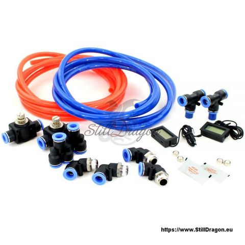

Glog Опубликовано 16 июля, 2016 Опубликовано 16 июля, 2016 самая дешевая стилла 63 т.р. Плюсом к комплекту идет комплект шлангов с тройниками, углами и кранами на быстросъемах. И пара термометров. И ареометр с причиндалами для измерения спиртуозности струи. Ох уж эти сказочки! Ох уж эти сказочники!
Kasperys Опубликовано 16 июля, 2016 Опубликовано 16 июля, 2016 (изменено) [member=Добровар], у флейты с дефом КТ/рубашечник контроль очень хорошо идет по параметрам: температура куба, температура над дефом, температура воды из дефа. Контролировать температуру на тарелках не надо - надо видеть идет барботаж али нет. Кроме того, стекло хуже проводит и отдает тепло, чем металл, поэтому можно не возится с утеплением и т.п. С металлом из-за количества сварки действительно вопрос большой. Тут может приварку фланца заменить на отбортовку путем вальцовки + соединения на болтах, но варить диоптр все равно надо. Glog внизу там содержание пакета - подводка включена вроде Изменено 16 июля, 2016 пользователем Kasperys
