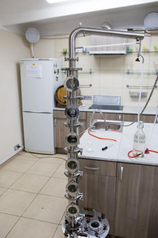

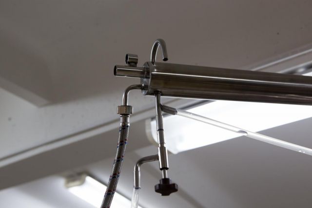

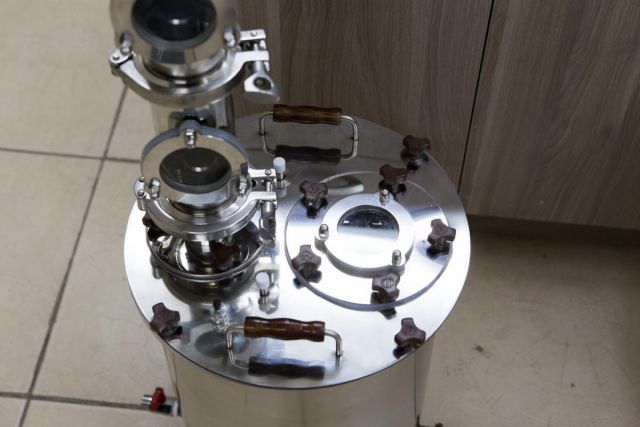

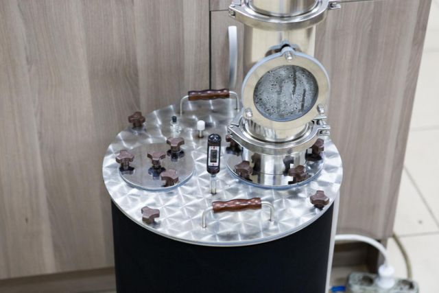

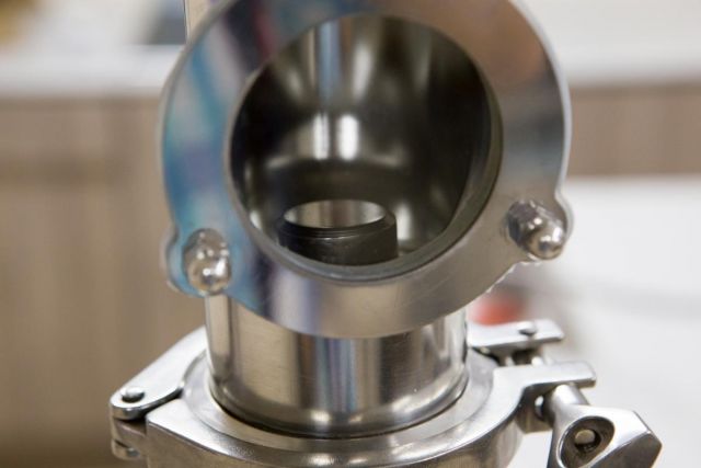

Добровар Южный поток Опубликовано 6 июля, 2016 Опубликовано 6 июля, 2016 (изменено) Всем добрый вечер. В теме хотелось бы обсудить данный аппарат на вопрос его улучшения. При барботаже нижняя тарелка постоянно потела, есть или предположения почему? Изменено 7 июля, 2016 пользователем Добровар 1 тел. 89654225555 "Южный поток"

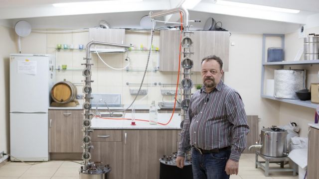

Михаилыч Опубликовано 6 июля, 2016 Опубликовано 6 июля, 2016 [member=Добровар], Ну как бы полгода назад[attachment=13303:IMG_20160421_1018232.jpg][attachment=13304:IMG_20160428_0902091.jpg][attachment=13305:IMG_20160427_1537421.jpg] ПВК 160л, вискарный шлем и конус и флейта. у нас в Волгограде. 2 До третьего класса практически не пил, а в четвертом знал свою норму!

Kasperys Опубликовано 7 июля, 2016 Опубликовано 7 июля, 2016 (изменено) Я на своей 4х уровневой давно заметил. Начал потеть второй уровень снизу - лучше прекратить отбор товарного и на оборотку. Тут скорее всего эффект низкой спиртуозности навалки на 1й тарелке, т.к. перегоняли вино, то пар скорее всего изначально довольно низко спиртуозен. И на первый перегон колонна не нужна. Да и когда в кубе 93с дистиллят уже идет с большим количеством сивухи. Изменено 7 июля, 2016 пользователем Kasperys 1
papa43 Опубликовано 7 июля, 2016 Опубликовано 7 июля, 2016 В 07.07.2016 в 06:54, Добровар сказал: Это ты про че? Про диаметр который не про)) Говорю БЗ -это значит будем здоровы.
Добровар Южный поток Опубликовано 7 июля, 2016 Автор Опубликовано 7 июля, 2016 Kasperys сказал: Тут скорее всего эффект низкой спиртуозности навалки на 1й тарелке, т.к. перегоняли вино, то пар скорее всего изначально довольно низко спиртуозен. Я понимаю когда в конце нет спиртуозности но это с самого начала потеет, и разницы нет вино это или брага. Kasperys сказал: И на первый перегон колонна не нужна. Почему? Kasperys сказал: Да и когда в кубе 93с дистиллят уже идет с большим количеством сивухи. А при какой температуре у тебя при перегонки браги на флейте не идет сивуха? papa43 сказал: Про диаметр который не про)) Все равно не понял! да ну, и ладно. тел. 89654225555 "Южный поток"
Kasperys Опубликовано 7 июля, 2016 Опубликовано 7 июля, 2016 (изменено) [member=Добровар], я делаю в 2 перегона: 1. в режиме подстила брагу/вино на СС. 2. разведенный СС (20-25°) на конечный продукт. При этом головы в последнее время отбираю без укрепления - иначе может подразмазать (тот же эффект, что и в буфере, почему народ его отключает на отбор голов). 4 тарелки стабильно дают укрепление до 90° (на дистиллятах - особенно с вина (коньяк) более особо и не надо), но к 93С в кубе продукт довольно сильно начинает пахнут хвостовыми. Я понимаю когда в конце нет спиртуозности но это с самого начала потеет, и разницы нет вино это или брага. Если у тебя натуральное вино без зверств с сахаром, то хорошо если в нем 9° (кстати и кипит 8-9° где-то 93С). С него пар в лучшем случае 50°-55°. Так, что в один проход с вина/браги продукт не получится. Изменено 7 июля, 2016 пользователем Kasperys 1
Добровар Южный поток Опубликовано 7 июля, 2016 Автор Опубликовано 7 июля, 2016 Kasperys сказал: вина/браги продукт не получится. Все так задумано, я хотел получить чачу я ее получил, а если я буду перегонять несколько раз тогда зачем мне переводить вино. тел. 89654225555 "Южный поток"
Kasperys Опубликовано 7 июля, 2016 Опубликовано 7 июля, 2016 Добровар сказал: Все так задумано, я хотел получить чачу я ее получил, а если я буду перегонять несколько раз тогда зачем мне переводить вино. Чачу то на прямотоке по сути гонят, но раз цель была таковой. Насчет запотевания - низкая спиртуозность пара внизу из-за слабой навалки в кубе. 1
fatt Опубликовано 7 июля, 2016 Опубликовано 7 июля, 2016 (изменено) Так, что в один проход с вина/браги продукт не получится. Оч интересный продукт получается, ежели не спешить. [member=Добровар], А все таки - почему клюха а не классический револьвер(кожухотрубник)? Изменено 7 июля, 2016 пользователем fatt
Добровар Южный поток Опубликовано 7 июля, 2016 Автор Опубликовано 7 июля, 2016 fatt сказал: А все таки - почему клюха а не классический револьвер(кожухотрубник)? Это не принципиально просто хотелось испытать новый "Спецназ" думаю и на других будем тестировать. тел. 89654225555 "Южный поток"

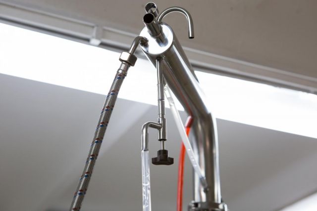

Сэмогонщик Опубликовано 7 июля, 2016 Опубликовано 7 июля, 2016 (изменено) [member=fatt], Главное, чтобы человек был хороший. Работает реально. Спираль мощнее любого дефа в разы. Удобно регулировать ФЧ, так чего еще надо? :-) ПС В классическом варианте, регулировка ФЧ по пару, а это менее продвинутый вариант, а тут по трубке возврата реально видно сколько флегмы возвращается. Этот вариант лучше , чем классика флейтового жанра. За счет мощности холодильника легко работать на себя, ну и конечно нет сложных регулировок воды с игольчатыми кранами в подводке. Одни плюсы. Жду реальной критики. Изменено 7 июля, 2016 пользователем Сэмогонщик 1
