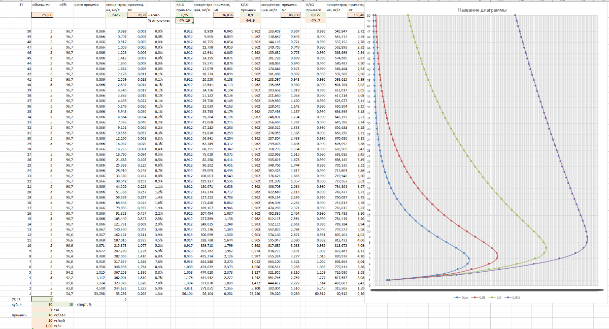

Виктрыч Опубликовано 24 августа Опубликовано 24 августа (изменено) В 23.08.2026 в 12:05, hddee сказал: Не-а, неправ, навалка 40 станет 30, потом 20 потом 10. А дерьма в кубе как было так и останется. Только концентрация его подрастет в обратной пропорции. А так то если разрисовать таблицу равновесной от Стабникова, то седловину в районе 60-80оборотов с флегмовым меньше, чем 4 ни как не обойти. А производительность куба для этого флегмового сохраняется до... Ну пусть 30 в кубе. Лень считать. А вот потом и начинаются танцы с декрементом. И с одной стороны падает спиртуозность куба, а с другой подрастает концентрация сивухи. И порой нужно двойное упреждение по флегмовому. Зависит от длины трубы и ее удерживающей. Изменено 24 августа пользователем Виктрыч Дорога к обеду ложка, К ночи дорог унитаз.
hddee Опубликовано 24 августа Опубликовано 24 августа (изменено) 20 минут назад, Виктрыч сказал: а с другой подрастает концентрация сивухи не просто подрастает, сивуха заходит в трубу и ее концентрация становиться х10 от кубовой а потом мучительно долго снижется с коэффициентом скажем 0,9 по тарелкам, очень долго надо умножать 100 на 0,9 что бы вернуться обратно хотя бы к кубовой концентрации, я уже показывал на ХД как ведут себя ВПП на примере ИМЭЭ там и цифры есть для разных ФЧ и картинка, если хватит сил посмореть и вникнуть Изменено 24 августа пользователем hddee
Виктрыч Опубликовано 24 августа Опубликовано 24 августа Воттт. Просто эти картинки у меня в голове уже прописались. И потерялся смысл отслеживать флегмовое при навалке меньше 30% и непонятно по какому закону. Зависящаму от удачности сбраживания браги . Набродтло вдвое сивухи, а автоматика об этом не знает. Фуячит как на сортировке. Дорога к обеду ложка, К ночи дорог унитаз.
