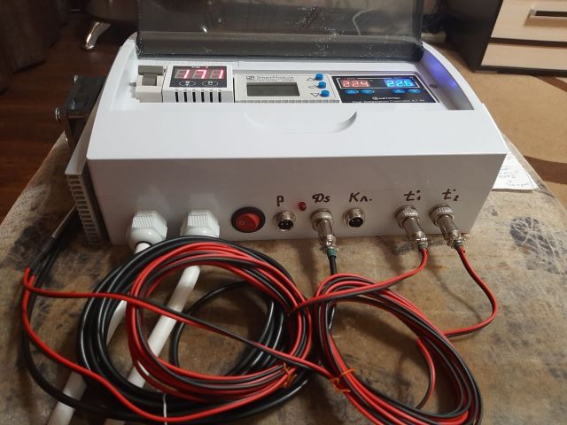

Григорий Борисыч Опубликовано 5 декабря, 2022 Опубликовано 5 декабря, 2022 (изменено) Пипец, ребяты...смотрю на тему с самого начала, вы дали идею сделать ещё одну автоматику на все случаи.Для дисциляции, ректификации и паузы для пива держать.. Вот она уже трудится вовсю, а вы всё паяльник греете и экономите на копейках🤣 20221127_190539.heic Изменено 5 декабря, 2022 пользователем Григорий Борисыч

Михаил Лемуровв Опубликовано 5 декабря, 2022 Опубликовано 5 декабря, 2022 56 минут назад, Григорий Борисыч сказал: а вы всё паяльник греете и экономите на копейках а может нам паять интересно, да и в экономии не чего зазорного нет, копейка, она, рубль бережёт. кто то покупает-тоже не преступление. 58 минут назад, Григорий Борисыч сказал: 20221127_190539.heic 1 MB · 6 скачиваний ели расшифровал. так проще было бы на фото автоматика Григория Борисыча если что, надеюсь сильно ругаться не будет 1 если сразу не заходит, разведи и выдержи. (хотя бы неделю)

Хопёр Опубликовано 5 декабря, 2022 Автор Опубликовано 5 декабря, 2022 (изменено) 2 часа назад, Григорий Борисыч сказал: Пипец, ребяты...смотрю на тему с самого начала, вы дали идею сделать ещё одну автоматику на все случаи.Для дисциляции, ректификации и паузы для пива держать.. Значит весь этот трёп не бесполезным оказался.)) Смотрю на картинку и невдомёк, зачем в ряду последнее устройство, коли в предыдущем есть аналогичная функция с возможностью подключения двух термодатчиков? Изменено 5 декабря, 2022 пользователем Хопёр
Alex57 Опубликовано 6 декабря, 2022 Опубликовано 6 декабря, 2022 17 часов назад, Хопёр сказал: в предыдущем есть аналогичная функция с возможностью подключения двух термодатчиков? В SSVC0059 V1. только один датчик DS18B20. 19 часов назад, Михаил Лемуровв сказал: просто вспомнил что тоже криво получалось Не в обиду тебе. Зачем на Ютуб такую "красоту" выкладывать. Ну сделал он для себя, кто против. Наоборот похвала. По таким умельцам как он многие и судят о качестве сборок. 1 Сборки автоматики SSVC0059 и РМ2
Хопёр Опубликовано 6 декабря, 2022 Автор Опубликовано 6 декабря, 2022 (изменено) 13 минут назад, Alex57 сказал: только один датчик DS18B20. Как версию разглядел? Изменено 6 декабря, 2022 пользователем Хопёр
Alex57 Опубликовано 6 декабря, 2022 Опубликовано 6 декабря, 2022 2 минуты назад, Хопёр сказал: Как версию разглядел? Да Григорий Борисович же писал, что первая версия завалялась. Вот он и решил в дело её запустить. Сборки автоматики SSVC0059 и РМ2
