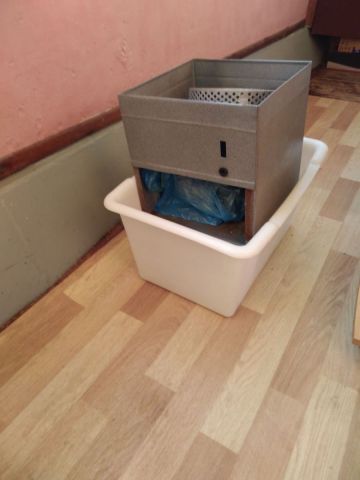

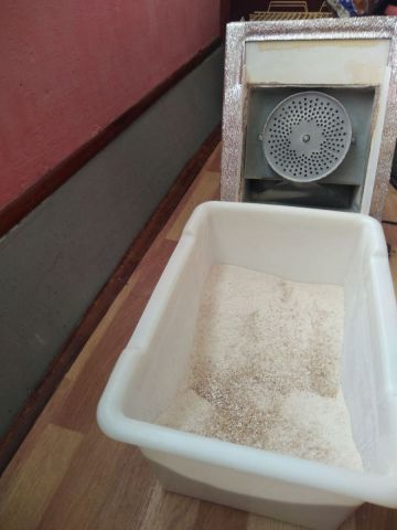

Kailo Опубликовано 7 февраля, 2024 Опубликовано 7 февраля, 2024 (изменено) Ну вот, не прошло и года. Потерь ноль, пыли ноль, и на балконе градусов ноль. Пылесос отдыхает. 8 кг солода за 5 минут. Скрытый текст Скрытый текст video_2024-02-07_17-48-46.mp4 Скрытый текст Скрытый текст Изменено 7 февраля, 2024 пользователем Kailo Клон A.Merlin, заблокированного за нарушение правил форума в 2019 году

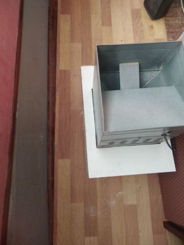

Михаил Лемуровв Опубликовано 5 июля, 2024 Опубликовано 5 июля, 2024 дроблю зерно с ситом 1мм, медленно, долго, мотору тяжеловато. пришёл к тому что сначала пропускаю на родном сите (5мм) а потом уже эту дроблёнку на 1мм . быстрее (2 бункера прим. 8мин против 1го за 12мин если цельное зерно сразу на 1мм проходить) мотору легче. делаю так на ячмене, пока, потом пшеница на очереди. в нбк заходит, трубка насоса 6мм по нутрянке, не забивается (т-т-т)

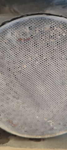

Alexx_Any Опубликовано 5 июля, 2024 Опубликовано 5 июля, 2024 1 час назад, Михаил Лемуровв сказал: медленно, долго, мотору тяжеловато. Может у тебя подача слишком большая? Потому мотору тяжело? И малой подачей, да, долго, но мотору не тяжело. У меня, на фото, вообще две сетки, друг над другом. Корн зерно, с одного прохода, почти в муку. Иногда два прохода делаю. "Торопиться не надо!"© 1

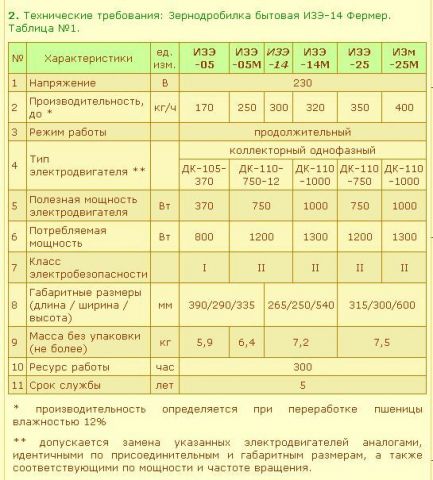

Shurik_designer Опубликовано 26 сентября, 2024 Опубликовано 26 сентября, 2024 (изменено) Господа, помогите выбрать. Решил приобрести в деревню зернодробилку Фермер (Челябинская, круглая, производительность 410 кг/ч). Зашел на ВБ, а там их россыпь, характеристики примерно похожи, а наименования разные: ИЗЭ-25М Пашня Кабанчик ИЗЭ-14М ИЗЭ-14 ИЗЭ-25 Может есть опытные товарищи, кто понимает чем они отличаются? Мне молоть солод, пшеницу (кукуруза возможно) для заторов (животину не кормить), так что мелкий помол на стандартном сите не пугает. Изменено 26 сентября, 2024 пользователем Shurik_designer
Alexx_Any Опубликовано 26 сентября, 2024 Опубликовано 26 сентября, 2024 1 час назад, Shurik_designer сказал: производительность 410 кг/ч) Очень сильно преувеличено. Я свою Хрюшу всё равно колхозил после покупки. Сетку сам доделывал. И разобрав, сильно удивился несоответствию заявленной мощности с мощностью мотора. 1
Михаил Лемуровв Опубликовано 26 сентября, 2024 Опубликовано 26 сентября, 2024 5 часов назад, Shurik_designer сказал: кто понимает чем они отличаются? те что на фото названием,и может мощностью движка. 5 часов назад, Shurik_designer сказал: так что мелкий помол на стандартном сите не пугает да не особо он и мелкий, у меня сито 1мм, по мне ок. в нбк лезет. если кубовая то и родное пойдёт. за белую х.з как фильтроваться будет у меня изэ-05 если что. мне хватает но шумная. (мелю на балконе 4 этаж) 1
Shurik_designer Опубликовано 27 сентября, 2024 Опубликовано 27 сентября, 2024 Нашел сам, в чем отличия, кроме названия, надеюсь пригодится.
