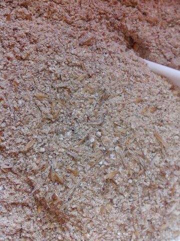

Skobar Опубликовано 9 апреля, 2017 Опубликовано 9 апреля, 2017 Проверил,не айс. Фракция вышла вот такая. Молол рожь. Муйня какая-то,есть и цельные зерна,есть и мука. Муки достаточно много.Просеял 1 кг фракции через сито,муки вышло ровно 20% от веса.Попробую поиграться с латром и скоростью засыпки зерна.Но,чую,все же надо брать вальцовую мельницу. Все эти эксперименты с дешево и сердито в конечном итоге дороже обходятся....

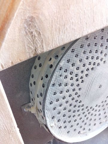

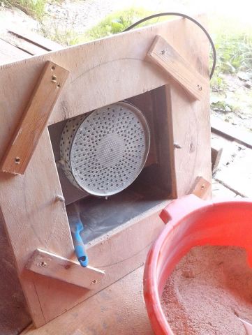

Alexx_Any Опубликовано 17 января, 2021 Опубликовано 17 января, 2021 16.01.2021 в 10:44, затоштобыфсе сказал: Коллеги, посоветуйте дробилку для зерна для квартирных условий. Привет. У меня Хрюша. Но пришлось руки приложить. Все щели на ней залил термоклеем. Сделал поддон, на него поставил хрюшу через пенник. Для более мелкого помола немного заглушил боковые отверстия и поставил сетку на торец выпускного бункера. Практически не пылит, замерял, потеря при помоле 1кг солода не более 5-10 гр. через стык фанеры и таза. Но воет конечно конкретно. Можно ещё проложить пенник под поддон, между ним и сборной ёмкости. Пыли не будет совсем 1

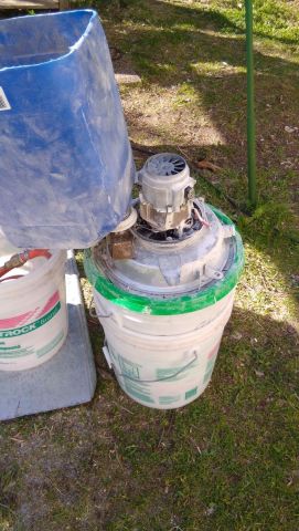

Alik1954 Опубликовано 17 января, 2021 Опубликовано 17 января, 2021 У меня самоделка из двигателя от пылесоса и корпуса потолочного плафона(из 2мм стали), нож из куска нержавейки, можно не точить. Минуты 4-5 ведро ячменя, солод быстрее. Шумит очень, одеваю наушники. Для города не годится, пользуюсь на даче. 1
