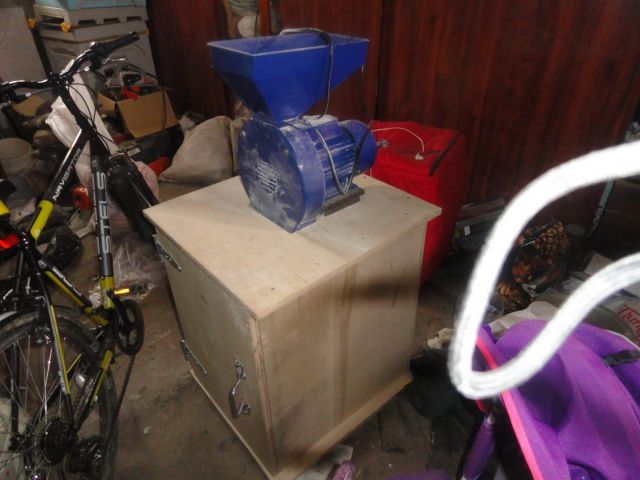

Вот такую купил, http://мздо.рф/crusher-whirlwind-ikb1  шуму мало, закрепил на тумбе на колесах не трясется и не катается при дроблении , ведро 12литров смеси (пшеница , кукуруза, ячмень)- 3-4 минуты на крупном сите, на самом мелком будет дольше, думаю не значительно, но практически в муку.

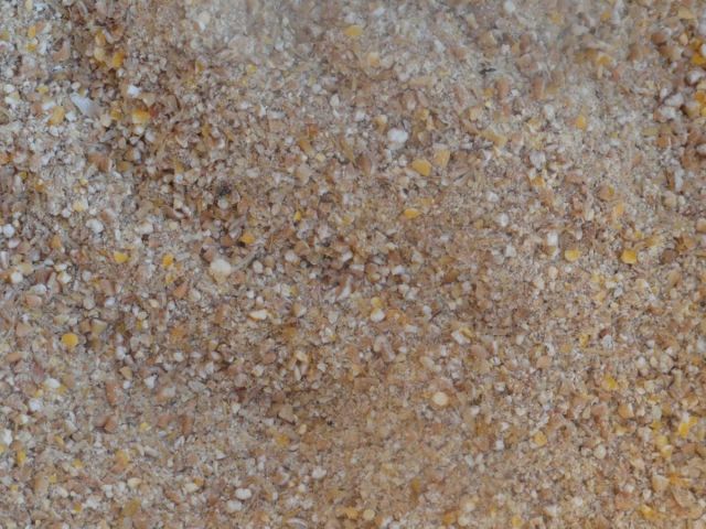

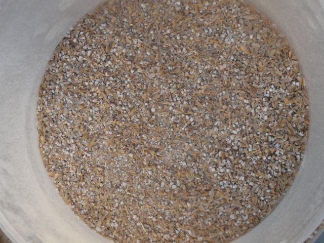

На первом фото солод ячмень на крупном сите, на втором смесь зерна

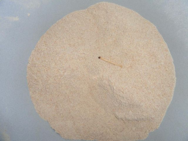

1 мм. наверное, попробую сделать на самом маленьком , отпишусь получится или нет, да я и писал не чисто мука , но наверное где то близко.

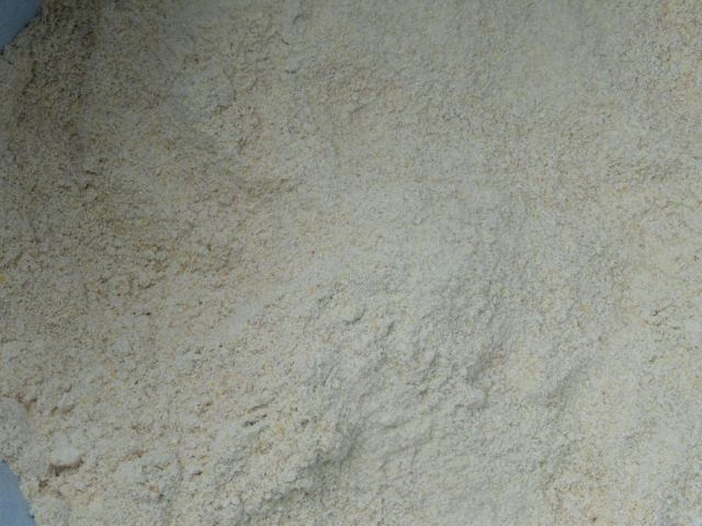

Вот что на самом мелком сите получается, но дольше раза в 2-3, на первых двух пшеница и кукуруза, на последнем одна пшеница

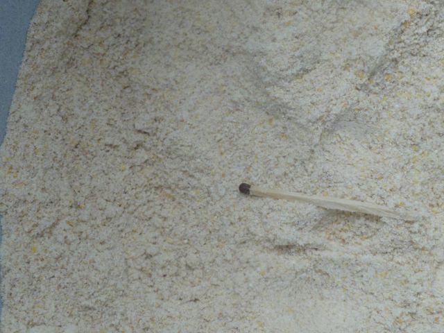

Отчитаюсь и я, прикупил для зерновых заторов, щас сито переделываю, насверлил 2 мм отверстий, на видео алюминевое пробное. Помол устраивает, почти в муку, за исключением шелухи, она крупновата.
