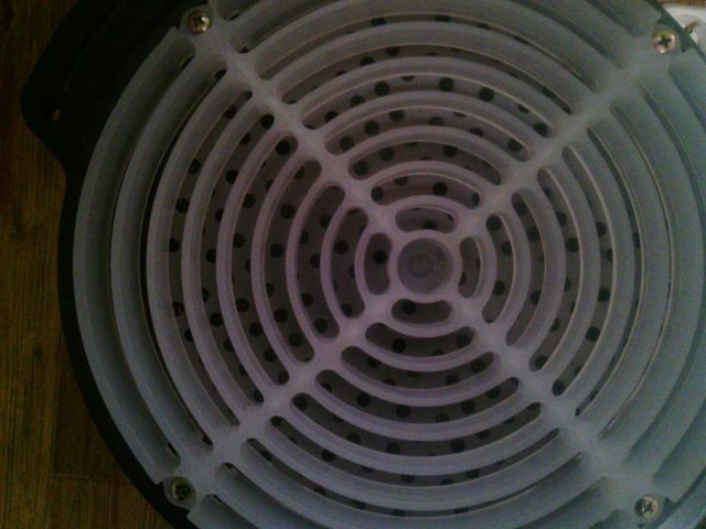

Skobar Опубликовано 7 апреля, 2017 Опубликовано 7 апреля, 2017 Вчера приехал Барнаульский Колос 2М. Нашел очень занедорого,2560 руб.Включил на кухне пустую. Орет так,что хочется выйти.Представил звук зерна,бьющегося о пластмассовый корпус-так вообще о наушниках задумался. На днях проверю в работе. Сетка вроде не мелкая.
