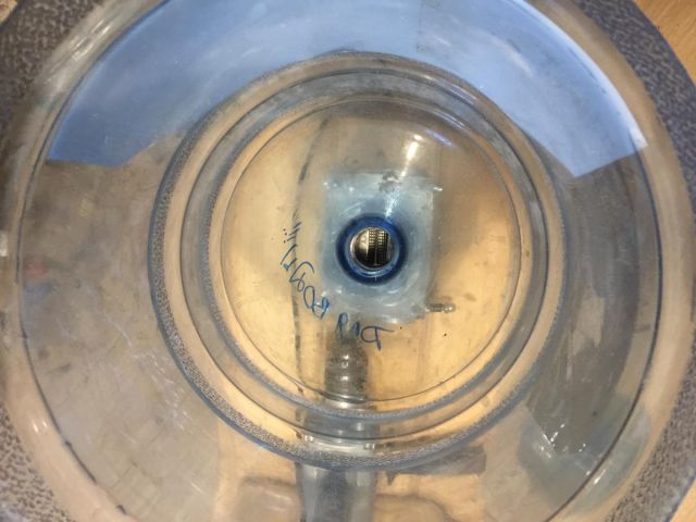

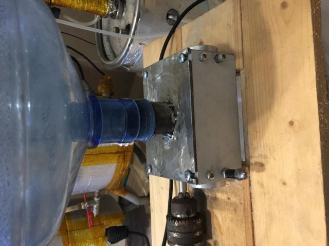

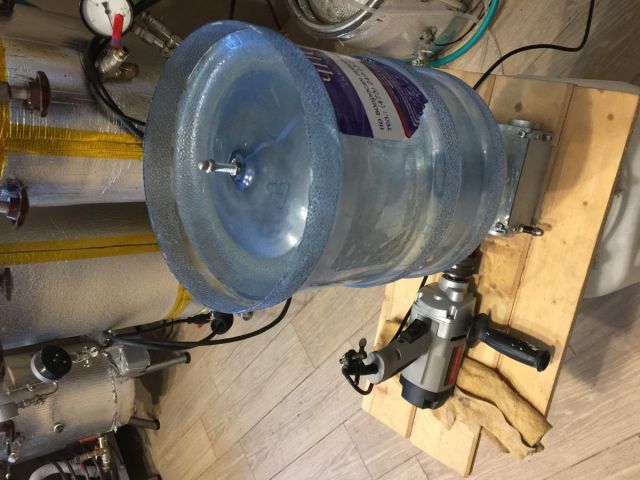

Naruto Опубликовано 24 декабря, 2016 Опубликовано 24 декабря, 2016 (изменено) Довёл до ума поделку Викточика (не прошло и трёх лет) Для устройства бункера из бутыли из под воды (поликарбонат) требуется - 1 сгон 1,5 дюйма (можно просто кусок трубы диаметром 1,5 дюйма ) 2-5 см длинной, - металлическая пластина толщиной 2-4 мм - болгарка - Сварка (прихватить трубу к пластине) - 4 болта - 1 час времени. Сгон разогревается паяльной лампой или ещё каким способом и на горячую сажается в горло бутыли, держит намертво после остывания. стоимость бункера из нержи у продавца этой мельницы превышала стоимость мельницы. Изменено 24 декабря, 2016 пользователем Naruto 3
baks161 Опубликовано 24 декабря, 2016 Опубликовано 24 декабря, 2016 [member=Naruto],дрель не сильно мощная? я на шуруповерт поменял такую
Naruto Опубликовано 24 декабря, 2016 Опубликовано 24 декабря, 2016 (изменено) Что было, этотне дрель , а миксер очень удобно то что у него есть реверс. Шуруповёрт, если ставить минимальный зазор не тянет, а если и тянет то начинает обмотка плавиться... Изменено 24 декабря, 2016 пользователем Naruto
baks161 Опубликовано 25 декабря, 2016 Опубликовано 25 декабря, 2016 [member=Naruto],точно миксер, а я что-то с дури заменил на шуруповерт показалалось сильно крутит, правда еще не пробовал може зря бабосы выкинул за него
Naruto Опубликовано 25 декабря, 2016 Опубликовано 25 декабря, 2016 правда еще не пробовал Я пробовал дрель слабенькую 700 Вт (сразу вонь пошла и она заткнулась), потом шуруповерт (тот крутил , но то же вонял) , потом пристроил перфоратор , тот крутил без проблем, но постоянно норовил перейти в ударный режим... В общем миксер рулит или низкооборотистая дрель (но миксер по сути то же самое)

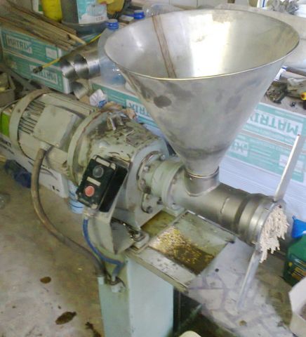

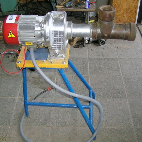

Evgen407 Опубликовано 25 декабря, 2016 Опубликовано 25 декабря, 2016 (изменено) Как мне, лучше всего для помола использовать промышленную мясорубку - те же жернова, вид сбоку. Зеленый солод и мокрый помол зерна. Только сеть трехфазная нужна. На авито мясорубку советских времен в чугуне не дороже молотковой мельницы можно купить. Редуктор не убиваемый. Мясорубка не пылит, не шумит. При замачивании зерна его качество улучшаются. На мукомольнях при изготовлении муки ВС зерно вначале замачивает, сушат, потом молотят. Могут дополнительно обрабатывать паром. Это называется гидротермическая обработка зерна http://mppnik.ru/publ/875-gidrotermicheskaya-obrabotka-zerna.html . И после мокрого помола зерна дробины как таковой нет, на дно мало что оседает, т.к. во время замачивания оболочка зерна отслаивается от эндосперма и после помола эта шелуха находится в заторе во взвешенном состоянии. Изменено 25 декабря, 2016 пользователем Evgen407 2
Naruto Опубликовано 25 декабря, 2016 Опубликовано 25 декабря, 2016 Думал об этом, но, что то по приемлемым деньгам на авито мясорубки последне время пропали, ты пробовал фильтровать после мокрого помола солод? мне вальцы нужны только на пиво молоть, на дист я не фильтрую и прекрсно мелю молотковой.
Evgen407 Опубликовано 26 декабря, 2016 Опубликовано 26 декабря, 2016 ты пробовал фильтровать после мокрого помола солод? Нет, т.к. пиво не делаю. Есть у меня и молотковая, только небо и земля между помолом на молотковой и мясорубке. После мясорубки каша получается однородная, на дно ничего не садится. Помолол как-то недавно молотковой, матов было пока кашу варил. Есть у меня еще зерномолка специально для мокрого помола, принцип как у мясорубки. Только сейчас на модернизации. Шла в комплекте с хлебопекарным оборудованием. В Воронеже на Агромаше похожую зерномолку делают, только там не ножи, а принцип жерновов http://www.agro-mash.ru/dispergator-izmelchitel-iz-proroshchennoi-pshenitsy.html 2
Naruto Опубликовано 29 декабря, 2016 Опубликовано 29 декабря, 2016 В Воронеже на Агромаше похожую зерномолку делают, только там не ножи, а принцип жерновов http://www.agro-mash...-pshenitsy.html Попробую связаться после НГ, но боюсь ценник будет негуманный и проще купить новую мясорубку типа проф.

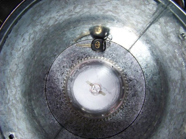

bans Опубликовано 18 января, 2017 Опубликовано 18 января, 2017 Други подскажите кто в теме, мельницу из болгарки решил сделать. Есть бачок оцинкованный диаметр у него немного побольше диаметра диска по камню из которого хочу делать нож. Не будет зерно не промалываться из-за этого?
