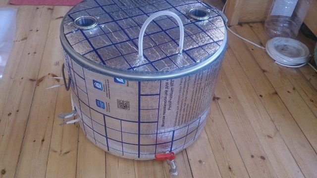

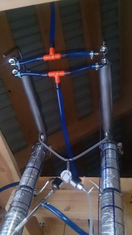

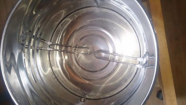

lom21 Опубликовано 6 июня, 2016 Опубликовано 6 июня, 2016 Обкатываю свою новую колонну. Царги с дефами очень хорошо сделал Андрей kiliwin Насадка то же его. Две царги с дефами стоят на одном кубе. Высота царг 2,2 метра, Вн. диаметр 40. Получилась высота 55 диаметров. Температуру контролирую 5 датчиками температуры - 1 в кубе, два датчика на колоннах (70 см от низа, 37 диаметров еще сверху остается), два на дефах. Отбор через тройник с двух колонн одновременно. При высоте, рассчитанной на квартиру, получаю отбор 1050 мл/час (по 525 с каждо трубы). Мощность на тэны подаю 1500 ватт. Крепость получаю 96,6 Ланг после 1 ректа 20 минут, после второго не менее 30 (пожадничал отобрать подголовников на 2 ректе). Колонны работают очень стабильно, разбаланса температуры нет, разница в 0,1 градус. Давление в кубе 23-24 мм ртути (насадка довольно плотная 3Х3).Фотку почему то не получается вставить (пишет недостаточно прав). Может криво что делаю. У меня вопрос. Спирт получился с запахом пердушка. Если налить в рюмку и дать постоять - запах уходит, остается запах чистого спирта. Читал, что такое возможно при дистилляции с фруктов и если было обработано сырье серой. Может такое быть с сахарной? Делал все как всегда, только подкормку изментл - вместо суперфосфата и мочевины добавил комплексное удобрение аммофоска. Первый раз такое после ректа.... 1

snab Опубликовано 6 июня, 2016 Опубликовано 6 июня, 2016 (изменено) [member=lom21], Юр! а почему выход (слив флегмы) с дефов ты собрал "в кучу" до клапанов? логичней, имхо, было бы сделать соединение после? или я просто не допонял и один клапан на "Тело", а второй на "Головы"? тогда как режим в царгах поддерживается... Изменено 6 июня, 2016 пользователем snab «Не стыдно чего-нибудь не знать, но стыдно не хотеть учиться»

lom21 Опубликовано 6 июня, 2016 Опубликовано 6 июня, 2016 Игорь, это два клапана на тело и головы. Автоматика сама переключает отбор, когда уровень голов доходит до датчика в приемной емкости. Режимом автоматика управляет по датчику в правой колонне (старт-стоп, выключение разгона, стабилизация на себя). В левой царге тоже стоит датчик температуры, но чисто информационно. Самое главное, что колонны работают одинаково, разница 0,1 гр., сливается при открытом клапане с двух царг одно и то же количество спирта.
