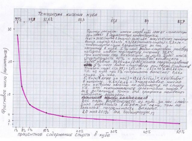

Алкобрат Опубликовано 1 июня, 2019 Автор Опубликовано 1 июня, 2019 прикладываю график зависимости минимального флегмового числа от крепости кубового содержимого. другими словами , какое флегмовое число можно держать при определённом содержании спирта в кубе. 1 3

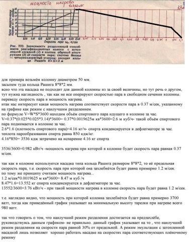

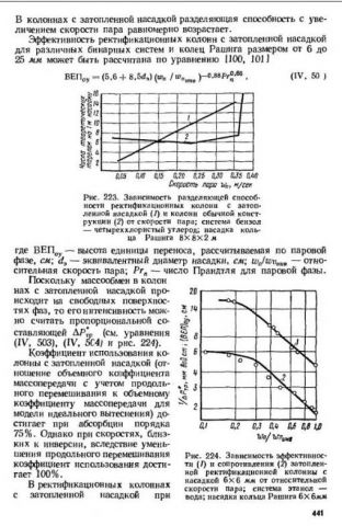

Алкобрат Опубликовано 1 марта, 2023 Автор Опубликовано 1 марта, 2023 (изменено) Предзахлёбный режим в ректификации. данный режим работы был оправдан опираясь всего на один график из книги Кафарова, Основы массопередачи. рассмотрим данный график внимательно. на горизонтальной оси расположены данные по скорости пара в свободном сечении колонны от (0 до 0.4 м/сек), на вертикальной оси количество тарелок на 1 метр высоты колонны от 0 до 16 (кстати на метре всего 16!!!). долгое время доморощенные ректификаторщики разглядывая сей рисунок полагали, что максимальное количество тарелок в колонне получаются на предзахлёбе, на что якобы и указывал график, ведь на скорости пара в 0.37 м/сек происходит резкое увеличение количества тарелок в колонне... так то оно так, но есть один нюанс. дело в том, что в описанном эксперименте использовалась насадка типа кольца Рашига размером 8*8*2 мм... а это нам говорит о том, что у данного типа насадки предельная , т.е. захлёбная скорость пара будет равна примерно 1.2 м/сек. т.е. скорость пара в 0.37 м/сек, указанная на графике как оптимальная -это всего процентов 30 от предельной. т.е. о предзахлёбе там речи не идёт совершенно. другими словами- этот рисунок только часть графика. лично я данную насадку не пробовал в работе и не смогу дать ТОЧНЫХ данных по ней, но у меня есть данные по другим видам насадки, руководствуясь которыми можно понять что 0.37 м/сек для колец 8*8*2 мм - это 30% от захлёба. итак: для примера у спн2*2 предельная скорость пара 0.3 м/сек у спн3*3- 0.5 м/сек у спн3.5*3.5 - 0.6 м/сек у спн4*4----0.8 м/сек. а у нас кольца 8*8 стенка 2 мм !!! у них предельная скорость пара НИКАК не 0.37 м/сек. отсыл к тому что в эксперименте разгонялись бензол и четырёххлористый углерод - не состоятелен. ибо скорость пара в свободном сечении колонны -это величина универсальная. она и нужна для того что бы была возможность расчитывать колонны под ректификацию разных смесей подставляя в формулу данные нужных веществ. формула W=V/S*3600 W-скорость пара, V-объём пара, S-площадь сечения колонны. для наглядности я дорисовал график, то каким он должен был бы быть, если бы он был нарисован полностью и посчитал режим работы если бы разгонялся спирт с водой в колонне диаметром 50 мм. так что найденные нами рабочие скорости пара для разного типа насадок совершенно справедливы и абсолютно коррелируют с данными Кафарова- это я о том, что насадку следует эксплуатировать на скоростях пара равных 30% от предельных, даже в эмульгации, но это уже другая история. Изменено 1 марта, 2023 пользователем Алкобрат 2 1
RSM Опубликовано 2 марта, 2023 Опубликовано 2 марта, 2023 (изменено) @Алкобрат,по дорисованному графику видно, что при 0,9м/сек те же 8 тарелок, что и при 0,37м/сек. А это уже значительно ближе к захлёбу. Изменено 2 марта, 2023 пользователем RSM
dim65 Опубликовано 2 марта, 2023 Опубликовано 2 марта, 2023 1 час назад, RSM сказал: при 0,9м/сек те же 8 тарелок, что и при 0,37м/сек. А это уже значительно ближе к захлёбу. Только отбор в ТРИ раза больше. Пустячок а приятно.
RSM Опубликовано 2 марта, 2023 Опубликовано 2 марта, 2023 @dim65 , вот и я про то же! Думаю, нас будут опровергать.
Алкобрат Опубликовано 2 марта, 2023 Автор Опубликовано 2 марта, 2023 3 часа назад, RSM сказал: @Алкобрат,по дорисованному графику видно, что при 0,9м/сек те же 8 тарелок, что и при 0,37м/сек. А это уже значительно ближе к захлёбу. 1 час назад, RSM сказал: Думаю, нас будут опровергать. 8 тарелок , а не 16. для того что бы стало 16 нужно увеличить флегмовое число в два раза (примерно), а это значит что производительность останется прежней, а энергозатраты увеличатся чуть ли не вдвое. просто спирт сделаете дороже и всё.
RSM Опубликовано 2 марта, 2023 Опубликовано 2 марта, 2023 01.03.2023 в 10:33, Алкобрат сказал: данные по другим видам насадки, А они откуда, из достоверных источников?
Алкобрат Опубликовано 2 марта, 2023 Автор Опубликовано 2 марта, 2023 2 минуты назад, RSM сказал: А они откуда, из достоверных источников? напиши мне диаметр своей колонны, высоту, применяемую насадку, объём куба, мощность при которой колонна начинает захлёбываться, а я посчитаю предельную скорость пара для твоей насадки. цифры- достоверный источник?
RSM Опубликовано 2 марта, 2023 Опубликовано 2 марта, 2023 @Алкобрат ,обладая минимумом знаний, сам рассчитаю. Мощность -от моей проводки,от мощи-диаметр,от диаметра - насадка, от насадки -высота колонны. А с отбором разберусь, могу тоже сделать, как с комариного писюна.Так что там про достоверный источник?Ты ведь пишешь: смотрите, вот у этих насадок по моим данным такая-то скорость, значит, у колец от Кафарова должна бы быть ещё меньше.А твои данные откель? 1
Алкобрат Опубликовано 2 марта, 2023 Автор Опубликовано 2 марта, 2023 (изменено) 52 минуты назад, RSM сказал: А твои данные откель? ты себе веришь? возьми линейку, измерь диаметр колонны, высоту, скажи какая насадка... ну ты уже в курсе. вот такие как ты и как я, и делали статистику по насадке. конечно можно говорить , что линейка китайская, что миллиметры там не правильные, что калькулятор не сертифицирован,))) ну не мне тебя учить...)) ещё вопросы по существу имеются? или к тролингу перейдём?)) Изменено 2 марта, 2023 пользователем Алкобрат
RSM Опубликовано 2 марта, 2023 Опубликовано 2 марта, 2023 @Алкобрат тёзка, ты за корягу не заводи. Напомню, ты сказал, что на кольцах у Кафарова явно снижена скорость по сравнению с предельной, потому, как по твоим данным, у таких- насадок, такие- то скорости.Я задал простой вопрос про"твои" данные. Больше вопросов нет и не будет, раз секрет, то можешь не отвечать.
Алкобрат Опубликовано 2 марта, 2023 Автор Опубликовано 2 марта, 2023 (изменено) 10 минут назад, RSM сказал: Больше вопросов нет и не будет, раз секрет, то можешь не отвечать. я тебе третий раз отвечаю на один и тот же вопрос, предельная скорость пара насадки рассчитывается ОЧЕНЬ просто... )) 1 час назад, Алкобрат сказал: напиши мне диаметр своей колонны, высоту, применяемую насадку, объём куба, мощность при которой колонна начинает захлёбываться, а я посчитаю предельную скорость пара для твоей насадки. вот на твоём примере мы и сравним предельные скорости пара твоей насадки и колец Рашига 8*8*2.мм. )) если уж ты ставишь под сомнение опыт других людей.)) Изменено 2 марта, 2023 пользователем Алкобрат
