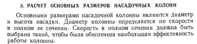

Если нет в букварях описания,то хоть объясни как сам понимаешь - ОТКУДА этот параметр взялся? Что под ним подразумевается и как им оперировать? На каких свойствах и принципах основан?
Олег, объясняю на пальцах. на хд за крайнюю неделю пару раз это писал, но мне не в ломы...
какая бы не была колонна высотой (в разумных пределах), для качественного разделения смеси (в нашем случае сырец),  нам нужно иметь в колонне какое то минимальное количество тарелок .
регулируя скорость пара в колонне и подобрав соответствующую насадку (под эту скорость пара) мы можем для почти любой трубы добиться необходимого числа тарелок.
очевидно что чем выше нагрев - тем выше скорость пара в свободном(полном) сечении колонны.
 чем выше скорость пара- тем выше высота тарелки.
чем выше высота тарелки тем меньшее их количество будет на высоте нашей колонны.
в книгах есть всё. но одно то что эти книги называют "букварями" говорит о неуважении к их авторам, а так как нет конкретики, то о не уважении к знаниям и опыту в принципе.
но если в промышленности идёт расчёт от желаемой производительности оборудования, то на практике , в быту, мы рассчитываем колонну от высоты потолков, диаметра имеющейся трубы и иногда от имеющейся в наличии насадки-т.е. расчёт идёт через опу.
например: берём  две колонны высотой 1500 мм. одна колонна диаметром 35 мм , а другая 50 мм.
понятно что при одинаковом разделении в этих колоннах скорости пара в свободном сечении  будут разными : в колонне с меньшим диаметром скорость пара будет выше чем в колонне с большим диаметром.
т.е. при соотношении высота/диаметр 1500/35=42 , а в колонне 1500/50 соотношение 30.
 при разных соотношениях высоты и диаметра количество тарелок в колонне одинаково, а добиваемся этого условия регулировкой скорости пара (или мощности нагрева).
опытным путём установлено, что для колонны 35*1500 мм  полезная мощность нагрева (без тепло потерь) должна быть 260 ватт. (опущу то как рассчитывается скорость пара ) при скорости пара 0.15 м /сек
для колонны 1500*50 мощность нагрева для получения той же производительности (ведь кол-во тарелок  должно быть тем же) будет так же 260 ватт, но скорость пара в свободном сечении колонны уже будет  0.075 м/сек.
т.е. если при высоте колонны 1500 мм диаметр будет 21 мм то соотношение будет равно 71.  производительность колонны будет та же 260 мл/ч, но скорость пара в свободном сечении будет уже  0.38 м/сек.
а теперь можно посчитать и удивиться что для любых высот колонн и их диаметров при одинаковом их соотношении скорости пара в свободном сечении колонн будет одинакова.
т.е. если высота колонны 3450  и диаметр 48 мм соотношение 71,  скорость пара в этой колонне для достижения достаточного разделения будет такая же как и для колонны 1500*21 и равняется 0.38 м/сек. а значит и насадки нужны одинаковые, но это уже другая история.
Олег, ответил я на твой вопрос или ещё больше запутал ?
короче отвечая на твой вопрос "для чего было введено понятие -"соотношение высота /диаметр"?
для удобства расчётов , для тех кого пугают формулы. как писал выше при разных габаритах колонн  но при одинаковом соотношении высота/диаметр, рабочие  скорости пара в этих колоннах  будут одинаковы.
