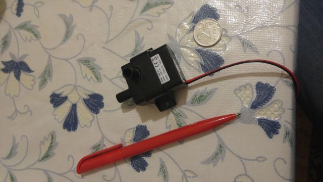

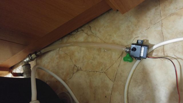

levpavlovo Опубликовано 14 февраля, 2017 Опубликовано 14 февраля, 2017 (изменено) Кстати полтора года тягал 50 литровый куб на табуретку что бы слить барду или лютер в ведро, потом в ванну. Жесть особенно когда в кубе прижатый хвост с крепкой дистиляции ( на БК 95-96% со скоростью почти 2 литра в час. Уж что это за жидкось получалось .. Но всем нравилась -одним чудился привкус лимонада, другим перцовочку напоминала. Теперь то я понимаю откуда это)). Так вот колонну под потолок снимать и разбирать уже не получилось.Решение изящное, но запоздалое. 45 литров за 5 минут (приблизительно) сливает в слив для стиральной машины. Изменено 14 февраля, 2017 пользователем levpavlovo

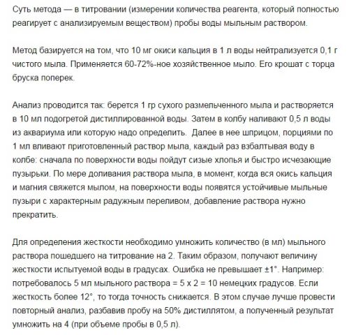

Алкобрат Опубликовано 14 февраля, 2017 Автор Опубликовано 14 февраля, 2017 (изменено) только мягкость воды как померить? в магазинах торгующих аквариумными причиндалами и собственно рыбками продаются тэст полоски для определения качества воды. одна полоска определяет штук шесть параметров. на память все не помню, но среди них есть и жёсткость. лучше водичку взять с собой и прям в магазе измерить. там цветовая гамма на тюбике с полосками нарисована, а покупать весь тюбик -дорого выйдет. в сети находил описание того как с помощью хозяйственного мыла определять жёсткость воды. а насос этот кипяток переживёт ? Изменено 14 февраля, 2017 пользователем Алкобрат
levpavlovo Опубликовано 14 февраля, 2017 Опубликовано 14 февраля, 2017 [member=Алкобрат],Сергей ну вот уже два слива пережил! А стоит меньше 200 рублей. Блок питания это я какую то зарядку от чего то.. на 9 вольт подключил.
Shurik Опубликовано 15 февраля, 2017 Опубликовано 15 февраля, 2017 [b][member=levpavlovo][/b], сварится твой насос, хотя бы до 80 надо охладить.
Shumadan Опубликовано 15 февраля, 2017 Опубликовано 15 февраля, 2017 помощью хозяйственного мыла Когда то в далекие 90-е,сам пользовался этим методом,работает правда + -,но за неимением,годится. Ребят,единственное замечание что измерения в немецуих градусах! 10мг/л CaO=1*DH=0,357мг-экв/л=17,84ppm 2
