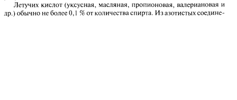

Shumadan Опубликовано 1 сентября, 2016 Опубликовано 1 сентября, 2016 Соду если норму блюсти в 1 ч ложку на 10 АС С.П.Цыганков Руководство по ректификации спирта Серж,извини что не в тему,тут немного посчитал и вот результат:NaHCO3+CH3COOH-NaCH3COO+H2O+CO2.NaHCO3(84г/моль),CH3COOH(60г/моль),моль щелочи нейтрализует моль кисл.,т.е для нейтрализации 60г.кислоты понадобится 84г.щелочи.Если считать 0,1% кислот от АС, то 10л АС содержат 10г.кислот.Из этого следует потребность в щелочи 14г.,т.е 1,4г соды на 1л.АС.Если учитывать содержание соды в чайной ложке как 7-12г.,то вроде как сходится! 4

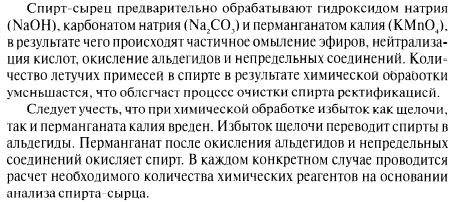

Shumadan Опубликовано 1 сентября, 2016 Опубликовано 1 сентября, 2016 от передозы щёлочи ухудшение качества спирта не замечал Сереж,а как с этим быть? С.П.Цыганков Руководство по ректификации спирта. холодным осахариванием муки или чего там ещё крахмального, то кислоты в сырце столько. Сереж,так посчитать то не сложно. ХОС - точно не для спирта Леш,а куды его?

Алкобрат Опубликовано 1 сентября, 2016 Автор Опубликовано 1 сентября, 2016 (изменено) , на счёт инфы из скана по поводу передозы щёлочи. я дозировку высчитывал не так как все нормальные люди- титрованием. я же не ищу лёгких путей....короче, беру и перед ректификацией сыплю в куб 3 столовые ложки едкого натрия- это очень много. затем после ректификации сливаю лютер и лакмусом смотрю щёлочность. синяя- значит щёлочи много. в следущую ректификацию кидаю две ложки в куб.... "синий лютер" , так дошёл до пол чайной ложки щёлочи на свой куб. и то кажись лакмус синеет в лютере. и во время всех этих экспериментов проба Ланга, которая очень чувствительна к изменению кол-ва головных примесей, никак не реагировала, не прибавлялось время и не уменьшалось. что и натолкнуло на мысль - не влияет передоз на качество спирта. это было очень давно. вспомнился мой опыт с Йодом Николай, надо было с зелёнкой попробовать ещё.))) Изменено 1 сентября, 2016 пользователем Алкобрат
