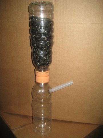

Что бы сильно не задыхаться на ТСА одеваю воздушный угольный фильтр.
