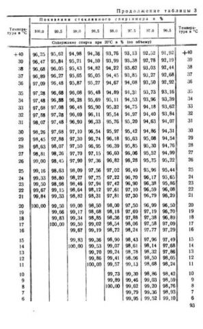

Алкобрат Опубликовано 14 марта, 2016 Автор Опубликовано 14 марта, 2016 [b][member=Ilson][/b], если крепость измерена правильно, то 97% -это плохо. спиртометрические таблицы есть у тебя ? поправку на тем-ру как считаешь ?
Ilson Опубликовано 14 марта, 2016 Опубликовано 14 марта, 2016 (изменено) +5 градусов С это +1%крепости и так далее, спиртометрических таблиц нет. Но у меня асп 70-100 по нему неудобно, сейчас оборот ку померял между 96 и 97 Ща глянул и понял шо я неправильно из меряю оказывается. Если таблицы есть выложите пжл здесь Померял темп 21С и ближе к 97% Изменено 14 марта, 2016 пользователем Ilson
Алкобрат Опубликовано 14 марта, 2016 Автор Опубликовано 14 марта, 2016 таблица и миллиметровка. распечатай миллиметровку, и на ней построй графики зависимости крепости от температуры. удобно и точно. или сравни для начала совпадают ли твои расчёты с табличными. _millimetrovka_a4.pdf 3
Ilson Опубликовано 14 марта, 2016 Опубликовано 14 марта, 2016 Пасипа) но крепость норм как я понял, надо еще на один ареометр разориться
