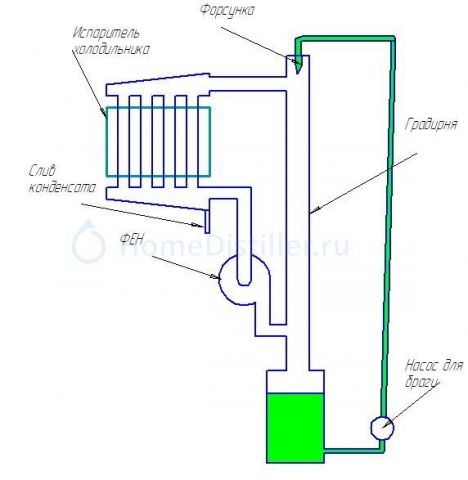

Asus Опубликовано 22 октября, 2020 Опубликовано 22 октября, 2020 Олег, отличная схема, время для её реализации пришло.

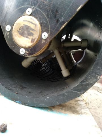

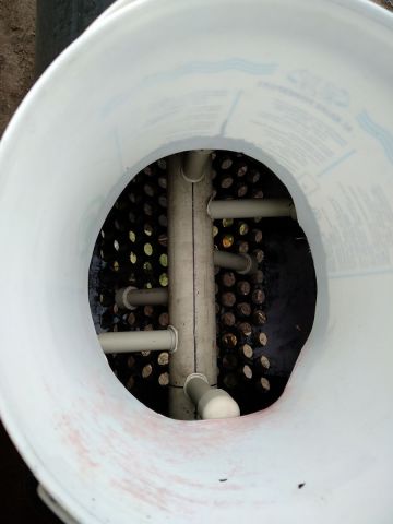

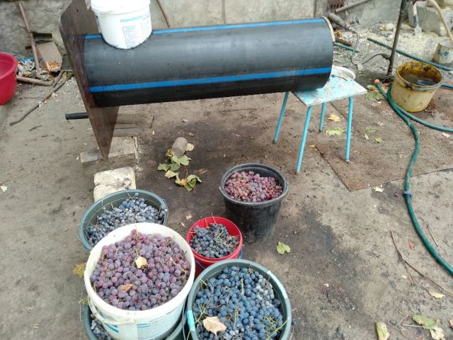

Юнга Опубликовано 22 октября, 2020 Опубликовано 22 октября, 2020 (изменено) 5 часов назад, POLE сказал: Этому рисунку три года. Ирония судьбы - я в субботу доделал и испытал нечто подобное, но для другой цели - гребнеотделитель для винограда(ягодки от кисточек отделять). Опыт есть, могу легко реализовать в уменьшенном размере. Только нужно определиться с размерами и уточнить конструкцию: Возможно ли вместо сепаратора капель применить тарельчатую колону? Возможно ли вместо перистальтического насоса на подаче браги применить игольчатый кран(такие краны применяются для дозирования реактивов в системах водоподготовки)? Возможно ли, как предлагал Олег6, вместо перистальтического насоса использовать накопительную ёмкость для сбора барды? Возможно ли для уменьшения мощности нагревателя трубы(ленточный нагреватель) осуществить предварительный нагрев браги в атмосфере перед подачей в вакуум? Возможно ли вместо ленточного нагревателя применить водяную рубашку или расположить нагреватель внутри трубы(типа кабель для тёплого пола? Изменено 22 октября, 2020 пользователем Юнга
Asus Опубликовано 22 октября, 2020 Опубликовано 22 октября, 2020 Николай, ШИМ-самовпрыск в вакуумный испаритель микродоз подогретой до 40С браги из бочки, это идеальный вариант перегонки, при сбалансированной (по входной подаче) конденсации. Это лучше и эффективнее , чем любой внешний нагрев испарителя. Дело в том, что ИК спектры воды, этанола и нагревателя не всегда совпадают, а в плёночном испарении это очень важно. Идеальный вариант для нашей плёнки, это нагреватель с ИК излучением этанола. Объём испарителя нужно считать, от числа и объёма испарённых доз этанола из браги. Как считаь и что учитывать? Я пока не решил эту задачу в пределе.
Юнга Опубликовано 22 октября, 2020 Опубликовано 22 октября, 2020 43 минуты назад, Asus сказал: Как считаь и что учитывать? Я пока не решил эту задачу в пределе. Для расчёта испарителя (хотя бы прикидочного), наверное, нужно задаться ожидаемой производительностью установки. Ну и определить удельную теплоту парообразования браги(или поискать готовое значение).
Dekabrist Опубликовано 22 октября, 2020 Опубликовано 22 октября, 2020 Разрешите вставлю свой пятак. Допустим, впрыскиваем брагу крепостью 10% с темп. 40С, на выходе имеем крепость условно 30%. Т.е. выпарилось 70% воды +30% спирта и по скрытой теплоте парообразования считаем снижение температуры, подгоняем под приемлемый параметр. Ну это мысли навскидку и не совсем трезвую голову.
Юнга Опубликовано 22 октября, 2020 Опубликовано 22 октября, 2020 1 минуту назад, Dekabrist сказал: Допустим, впрыскиваем брагу крепостью 10% с темп. 40С, на выходе имеем крепость условно 30%. Можно пойти и таким путём, но это будет не совсем точно(совсем неточно). Определить удельную теплоту парообразования браги на самом деле не сложно в домашних условиях. Для определения этой величины необходимо через прямоточник испарить 1кг браги и при этом замерить расход электроэнергии. Из всего набора(весы, куб, счётчик электроэнергии и прямоточный аппарат)- у меня нет прямоточного аппарата, правда все компоненты для его сборки имеются. Может у кого нибудь из пользователей всё это есть в сборе?
POLE Опубликовано 22 октября, 2020 Автор Опубликовано 22 октября, 2020 6 часов назад, Юнга сказал: Возможно ли вместо сепаратора капель применить тарельчатую колону? зачем? Здесь не нужно укрепление. Достаточно царги с мочалками нержовыми 6 часов назад, Юнга сказал: Возможно ли вместо перистальтического насоса на подаче браги применить игольчатый кран(такие краны применяются для дозирования реактивов в системах водоподготовки)? Для жидкой и чистой браги можно. Но перистальтика позволит дозированно подавать жидкую кашу. 6 часов назад, Юнга сказал: Возможно ли, как предлагал Олег6, вместо перистальтического насоса использовать накопительную ёмкость для сбора барды? Можно, а можно и возвращать барду в куб. 6 часов назад, Юнга сказал: Возможно ли для уменьшения мощности нагревателя трубы(ленточный нагреватель) осуществить предварительный нагрев браги в атмосфере перед подачей в вакуум? можно. Только придется перегревать брагу. Это убьет дрожжи. 6 часов назад, Юнга сказал: Возможно ли вместо ленточного нагревателя применить водяную рубашку или расположить нагреватель внутри трубы(типа кабель для тёплого пола? водяная рубашка сложнее. нагреватель внутри трубы, где крутится мешалка не лучшая мысль. Прежде чем ставить вопросы нужно определиться зачем такой аппарат. Первоначальная мысль была для ВД густых браг. Можно для ВБД в периодическом режиме с отбором дистиллята. 2 часа назад, Asus сказал: ШИМ-самовпрыск в вакуумный испаритель микродоз подогретой до 40С браги из бочки, это идеальный вариант перегонки, при сбалансированной (по входной подаче) конденсации. Это лучше и эффективнее , чем любой внешний нагрев испарителя. Впрыск это другое аппаратурное оформление. Для густых браг не пойдет. нужна фильтрация и не нужна мешалка. Уже обсуждали и считали тепловые эффекты. Здесь начало. Догревать барду придется, чтобы вытащить спирт. Брага сильно охладится при впрыскивании.
Юнга Опубликовано 22 октября, 2020 Опубликовано 22 октября, 2020 1 час назад, POLE сказал: Здесь не нужно укрепление. Достаточно царги с мочалками нержовыми Царга с н/ж мочалками так же даст укрепление, правда, смотря какой длины царга. 1 час назад, POLE сказал: Только придется перегревать брагу. Это убьет дрожжи. Думаю, что 40-45град С не та температура, при которой произойдёт денатурация белка, а то обстоятельство погибли дрожжи или выжили нас то в принципе не волнует - это же не ВБД, а НБК в которую подаётся брага добродившая до конца. 1 час назад, POLE сказал: Прежде чем ставить вопросы нужно определиться зачем такой аппарат. Я думаю использовать в качестве НБК. Густые браги проще сделать жидкими(отфильтровать сразу после осахаривания), чем городить такое. 1 час назад, POLE сказал: Уже обсуждали и считали тепловые эффекты. Посмотрел обсуждение и расчёты с того места, которое ты рекомендовал, не совсем согласен, но ясно стало одно, что до практической реализации дело не дошло(даже попыток не было). Предлагаю на начальном этапе хотя бы практически определить удельную теплоту парообразования браги, думаю, что она будет отличаться от расчётной по испарению спирта и воды.

POLE Опубликовано 22 октября, 2020 Автор Опубликовано 22 октября, 2020 25 минут назад, Юнга сказал: Царга с н/ж мочалками так же даст укрепление, правда, смотря какой длины царга. Если нет возвратной флегмы, а паразитной мизер, то никакого укрепления не будет. 26 минут назад, Юнга сказал: Думаю, что 40-45град С не та температура, при которой произойдёт денатурация белка, а то обстоятельство погибли дрожжи или выжили нас то в принципе не волнует - это же не ВБД, а НБК в которую подаётся брага добродившая до конца. При 36С и выше дрожжики сильно тормозятся. При 45С начинает денатурировать белок. Схема установки очень может подойти под ВБД. Как аналог НБК можно использовать, тогда не стоит бояться 45С. 29 минут назад, Юнга сказал: до практической реализации дело не дошло(даже попыток не было) Кое чего нет пока из аппаратуры. Времени тоже нет. 29 минут назад, Юнга сказал: Предлагаю на начальном этапе хотя бы практически определить удельную теплоту парообразования браги, думаю, что она будет отличаться от расчётной по испарению спирта и воды. Если сможешь посчитать - будем признательны.

POLE Опубликовано 23 октября, 2020 Автор Опубликовано 23 октября, 2020 13 минут назад, EVlzh69 сказал: рисунок в общем более продуманный в деталях Баян не мой. Я только адаптировал известную конструкцию. есть такая наука - процессы и аппараты хим производств. Там много аппаратов описывается с разными принципами работы. Реакторы с мешалками горизонтального типа изначально разрабатывались для реакций твердое-газ. 9 часов назад, Юнга сказал: Я на своей тарельчатой колпачковой колоне реализовал твой принцип отбора, режим без возврата флегмы в куб у меня теперь автоматизирован, конечно паразитная флегма скапливается на тарелках, но это мизер, поэтому и хочу на начальном этапе попробовать её использовать. Если гнать в режиме НБК, то стоит часть флегмы пустить на укрепление. Придется пожертвовать какой-то частью спирта.
