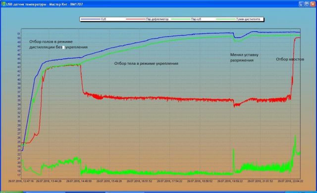

POLE Опубликовано 9 октября, 2016 Автор Опубликовано 9 октября, 2016 (изменено) Отобрал 3.5л на 600 до выхода изиков... как у тебя получается отобрать их сразу.... У меня царга укрепления из трубок. Отбираю в режиме дистилляции, когда все пролетает, а флегма с конденсатора не возвращается. Но головы текут быстро - тонкой стрункой. Даже так прослеживается, что в первых 150 мл идут ароматные эфиры, Потом начинают примешиваться изики и чувствуется запах спирта.Подголовники начинаются после 300-450 мл. После 650 мл начинаю отбирать тело. Очень помогает стеклянный спиртометр и пробоотборник. Головы хочется отбирать покапельно. Думаю, что нужно скидывать вакуум на пару единиц в первый момент, когда пойдут первые капли голов, и выключать нагрев куба. А может отключать куб чуть раньше, но руку набить нужно. Изменено 9 октября, 2016 пользователем POLE

POLE Опубликовано 10 октября, 2016 Автор Опубликовано 10 октября, 2016 [b][member=mr_hait][/b], Попробуй сделать вакуумный попугай с диоптром. Очень нужен. Или визуальный капельник, чтобы видеть как идет дистиллят. Отбирать головы нужно на самой малой скорости. Примерный алгоритм - пошли первые капли, выключаем нагрев, немного запускаем воздуха (примерно 0,2-0,4 единицы). Для этого игольчатый вентиль нужен. Ну а если нет капельника, то примерно так - доходишь до температуры кипения и выключаешь нагрев и засекаешь время. Потом как заполнится емкость (950 мл) выключаешь таймер. И по разнице вычисляешь время заполнения.

POLE Опубликовано 10 октября, 2016 Автор Опубликовано 10 октября, 2016 [b][member=mr_hait][/b], у тебя датчик температуры в кубе есть? При твоем остаточном давлении и крепости браги должно закипеть около 15-18 гр С. Попробуй отключить нагрев на этой температуре. Опасаться что сразу прекратиться кипение не стоит, т.к. ты уже нагрел всю массу легкокипящих фракций. Пока они не выкипят или ты не понизишь температуру, отбор будет идти.

POLE Опубликовано 13 октября, 2016 Автор Опубликовано 13 октября, 2016 Понятно. Процесс отбора пошел. Смотри на разницу температур. Она должна быть постоянной. Тебе понятнее было бы как идет процесс, если все температуры отображать на графике. Ну и капельник не помешает (колба где видно как дистиллят идет). Важно понять как управлять скоростью отбора дистиллята.

POLE Опубликовано 14 октября, 2016 Автор Опубликовано 14 октября, 2016 Изики останутся всегда, но мизер. Больше остаточных изиков скапливается в высокоспиртуозной флегме. Отсюда вывод, что при отделении голов и подголовников чем меньше поверхность с высокоспиртуозной флегмой тем лучше. Ни разу не перехватывало (перемерзал) вход в приемные емкости? С датчиками ты промахнулся. А может тебе перейти в плюс. Снизить мощность охлаждения. Не знаю как, но ты вроде бы что-то раньше об этом писал. А твоя ардуина графики пишет? Очень интересно посмотреть на температурные кривые вместе с кривыми давления.
