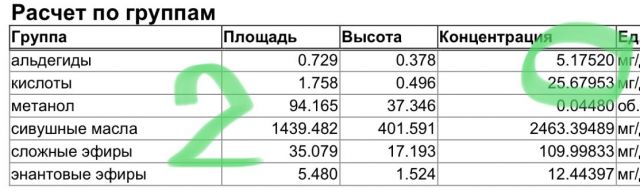

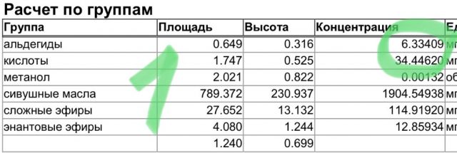

Вернись на несколько страниц и посмотри ГХ. Головы влетают в ГОСТ по спирту 1 сорта. Да, с однопроходной схемы и что теперь не любить апельсин/мандарин?)) в дебаты по интернету по вкусам и пристрастиям уже давно не вступаю. Это форумный пережиток прошлого.
Пы.Сы. Один проход без отбора голов #1. Укрепление хвостов #2.
Если речь про альдегиды (головы), а не про эфиры (головы мне нужные), то где они?

17.01.2020 в 17:34, moroz-85 сказал:
В моем случае я вообще не понимаю где кислоты и альдегиды и куда они делись.
Прочитал начиная с 2 декабря.
Вот ты сам давал справедливую оценку этим же самым ГХ.
Хотя брага была из солодового концентрата на спецдрожжах. К нынешней из сахара не особо относится.
ГХ Олега гораздо реальнее. И там раз в 10 поболее альдегидов.
Может твоё оборудование головы пропускает, в насос в помещение или где то в ресивере копятся. Их надо найти.
Рекомендовать не отбирая головы пить тело - как то несерьезно.

изики в своём большинстве образуются не при брожении браги, а во время перегона при высоких температурах в перегонном кубе на атмосферном давлении, при денатурации белка и поэтому мажутся по всему погону?
С чего это ты взял? Посмотри ГХ Олега с вакуумного брожения дистилляции ВБД - изиков там есть а дрожжи живы.
6 часов назад, dim65 сказал:
