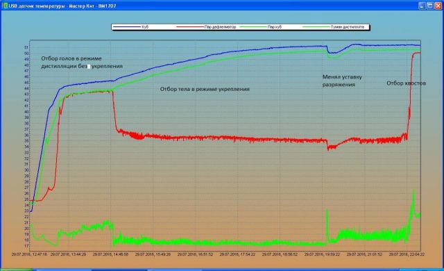

POLE Опубликовано 8 августа, 2016 Автор Опубликовано 8 августа, 2016 (изменено) Для расширения кругозора прикрепляю термографики процесса ВД с укреплением. Установка описана в предыдущих постах. Старт/стоп по уровню ПТН в КТ дефлегматоре открытого типа. Температура дистиллята 23-24 гр С. Разряжение - 88 - 92 кПа. Охлаждение водой. Сырье - виноматериал 40 л (виноградная паста Матоса + 8 кг сахара (инверт) + дрожжи Lalvin EC 1118 + 100 гр лим кислоты) Выход: Головы: 670 мл - 70% Тело: 4500 мл - 83% Хвосты: 800 мл - 23% В последнем перегоне хвосты удалось ужать до 500 мл. КТ открытого типа реально работает на укрепление и отрубку хвостов, что видно по графику. Изменено 8 августа, 2016 пользователем POLE 1

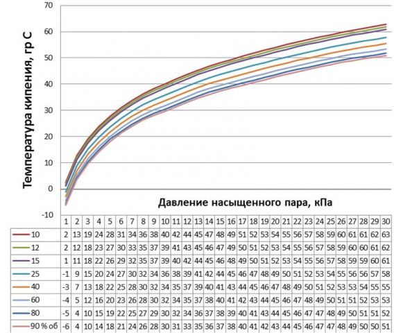

POLE Опубликовано 8 сентября, 2016 Автор Опубликовано 8 сентября, 2016 (изменено) Посчитал по калькулятору Руди (CalcSam_4_4) и сделал графики. Может помочь для определения температур кипения как браги,так и дистиллята разной крепости при разном разряжении. А от этих данных можно строить установку. Изменено 8 сентября, 2016 пользователем POLE 4
mr_hait Опубликовано 10 сентября, 2016 Опубликовано 10 сентября, 2016 Приветствую коллега. Очень хочется попросить, для не очень хорошо понимающих (в моем лице), влияние на процесс давления насыщенного пара(оно и так то, тяжело проникает в мозг ... а, в случае с пониженным давлением и вовсе рикошетит...), пояснить принцип осмысления и работы с графиком. Извиняюсь за свою малообразованность в ключевых моментах, думаю не мне одному будет полезно.
POLE Опубликовано 14 сентября, 2016 Автор Опубликовано 14 сентября, 2016 (изменено) [member=mr_hait], Привет! Что-то давно не заглядывал, а тут вопрос. Ответ Как пользоваться графиком? К примеру, требуется определить при какой температуре закипит брага крепостью в 10% при вакууме - минус 90 кПа, который можно создать вакуумным насосом. Значению – 90 кПа по вакуумметру приближенно соответствует величина в 11 кПа давления насыщенных паров (101,3 – 90 = 11,3, где 101,3 кПа – давление одной физической атмосферы). По таблице в перекрестке столбца 11 кПа со строкой 10% об. находится цифра 42 гр. - температура кипения. Если взять значение вакуума в минус 80 кПа, то по графику для 10% браги температура кипения составит примерно 57 гр.С. На практике в первую очередь закипают эфирно-альдегидные фракции (головы) у которых температура кипения ниже, поэтому расчетные данные носят ориентировочный характер. Немного технической философии. Зачем нужна вакуумная дистилляция если можно перегонять брагу при нормальном (атмосферном) давлении? Ответ – с целью получить «чистый» дистиллят в одну перегонку. «Чистый» значит пригодный к употреблению либо через разбавление без доочистки (как водку), либо путем настаивания в бочке, на чипсах, на ягодах, травах, фруктах и пр. Практика показывает, что при классической (атмосферной) дистилляции (АД), как правило, нужны две перегонки (две стадии). Первая быстрая для получения спирта сырца (СС), вторая дробная с отделением примесей (голов, подголовников и хвостов) и выделением требуемого тела. При этом образуется значительное количество примесей с высоким содержанием спирта, что целесообразно оправлять на ректификацию с целью максимально возможного извлечения спирта. Практика вакуумной дистилляции (ВД) без укрепления показывает, что получение тела «для бочки» возможно в одну стадию, но при этом также образуется значительное количество примесей с высоким содержанием спирта (на ректификацию). Хотя органолептически хвосты и головы от ВД значительно «чище» чем от АД, что существенно снижает затраты времени при последующей их ректификации и повышает качество получаемого спирта. Возможно ли значительно снизить количество «отходов» в виде голов и хвостов? Да при ВД с укреплением. Опыт показывает, что укрепление позволяет существенно сократить количество хвостов, а при покапельном отборе голов можно проводить отбор фракций ЭАФ и концевых головных примесей с целью извлечения ароматных эфиров для последующего купажа напитков. При этом остальные фракции голов имеют меньшее количество спирта чем при АД, что делает нецелесообразным дальнейшую ректификацию. Сделать подобное при АД существенно сложнее из-за более высокой температуры перегонки, когда происходит образование нежелательных примесей из-за реакций веществ в кубе. Существенным недостатком ВД по сравнению с АД является сложность аппаратурного оформления и технологические ограничения. По-видимому это сдерживает развитие практики вакуумной дистилляции в домашних условиях. Какую температуру вакуумной дистилляции (ВД) следует считать оптимальной? Исходить следует из качества дистиллята (по органолептическим показателям) по следующим соображениям. Известно, что при кипении браги при нормальных условиях (атмосферная дистилляция - АД) белок дрожжей разлагается и вступает в химические реакции с уксусной кислотой и другими органическими соединениями, что порождает нежелательные вещества, от которых приходится избавляться разными способами (быстрая первая перегонка, очистка СС методами углевания, оклейки, марганцовкой и пр.). Чтобы этого не происходило, следует выбирать температуру дистилляции ниже температуры денатурации белков, примерно до 60 гр. С. При такой температуре отсекается львиная доля сивушных масел и других концевых (хвостовых) примесей, у которых температура кипения много выше температуры вакуумной дистилляции. Также преимуществом ВД является незначительная по сравнению с АД диссоциация уксусной кислоты и ее взаимодействие с этанолом и др. органическими соединениями, когда образуется множество нежелательных примесей. Изменено 20 сентября, 2016 пользователем POLE 1 2

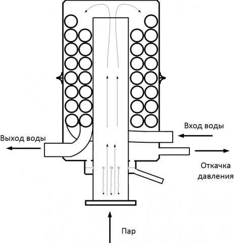

mr_hait Опубликовано 27 сентября, 2016 Опубликовано 27 сентября, 2016 (изменено) Олег, давно хотел пораспрашивать о твоем конструктиве, да все руки до клавы не доползали... Мне вот что интересно, кубик вроде на 50л, а какой у тебя обьем КТ по жидкости? Какой диаметр кожуха, диаметр внутренних трубок, высота, их колличество? Судя по рисунку сливающая в куб трубка в кожухе - для чего? И теперь по работе аппарата - из оамилол не размазывается по погону? ведь кт в данном случае работает как мокропарник... Изменено 27 сентября, 2016 пользователем mr_hait
POLE Опубликовано 27 сентября, 2016 Автор Опубликовано 27 сентября, 2016 Олег, давно хотел пораспрашивать о твоем конструктиве, да все руки до клавы не доползали... Мне вот что интересно, кубик вроде на 50л, а какой у тебя обьем КТ по жидкости? Какой диаметр кожуха, диаметр внутренних трубок, высота, их колличество? Судя по рисунку сливающая в куб трубка в кожухе - для чего? И теперь по работе аппарата - из оамилол не размазывается по погону? ведь кт в данном случае работает как мокропарник... В царге КТ объем дистиллята до 800 мл. Уровнемером можно держать меньше. Царга спаяна из икеевского термоса. Внутренний ф80 мм. Трубки 31 шт высотой 25 см, ф6 мм внутренний и ф7,5 мм наружный. Сливающая в куб трубка была сделана с расчетом, что будет перелив. Планировал эту царгу и на атмосферную дистилляцию. Но она не понадобилась и работает как остальные трубки. Мощный получился девайс. Не знаю даже какую мощь нужно вдувать, чтобы заработал перелив. Поскольку головы и подголовники отбираю без укрепления (царга пустая) изоамил.спирт выходит с подголовниками. В браге низкая спиртуозность вот он и летит как головная примесь. Только головы нужно отбирать не спеша - покапельно, а не струей. Это трудно обеспечить. Легко прозевать начало кипения. Но получается. ГХ пока не делал, но по ароматам голов и подголовников, и вкусу тела определяется так как описал. Сегодня слил с бочонка и продегустировал месячный дистиллят (чача с виноградной пасты Матоса). Великолепно - мягко и ароматно. Не коньяк и не бренди. И не плинтусовка. Гораздо лучше потому, что чище. Мне мой дистиллят больше нравится, чем хваленый ХО Реми мартин. Пил летом забугорный. Сплошные изоамилолы и пропанолы... Минут 15 пришлось подогревать пока эта дрянь выветрилась и бочка раскрылась, но тут же вылезли "ароматы" присадок. В общем и буржую бодяжат((( 1
