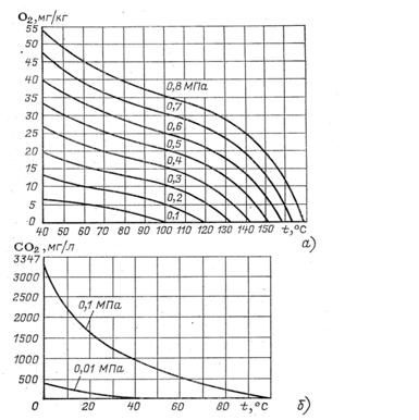

Юнга Опубликовано 9 марта, 2020 Опубликовано 9 марта, 2020 30 минут назад, serv сказал: Ну то есть половина газов только удаляется при нагревании. Так что насос у Asmela не случаен. 4 минуты назад, dim65 сказал: Ну наконец то. Выходит, что процедуру с вакуумированием при помощи нагрева может быть нужно будет повторить ещё один раз чтобы дегазировать брагу, а может и не один? Если это так, то нас мастерски развели:)) Короче, нужен честный эксперимент(делов то - 7,5 литров газировки), чтобы расставить все точки над i.
serv Опубликовано 9 марта, 2020 Опубликовано 9 марта, 2020 Я бы не стал так категорично..Может, у него брожение было под вакуумом и брага в значительной степени дегазированная получилась? Или брага при нагреве ведет себя не так, как газ.вода. А может щелочь добавил и весь СО2 прореагировал, а нагрев только как катализатор. В общем, надо было корректно вопросы задавать и аргументированно возражать, а не переходить на личность. Ну и..мы же вроде решили, что можно сделать с неконденсируемыми газами?)
Mr. N Опубликовано 9 марта, 2020 Опубликовано 9 марта, 2020 Ну давайте не забывать, что после охлаждения, остатки СО2, точно также раствопятся в продукте..
