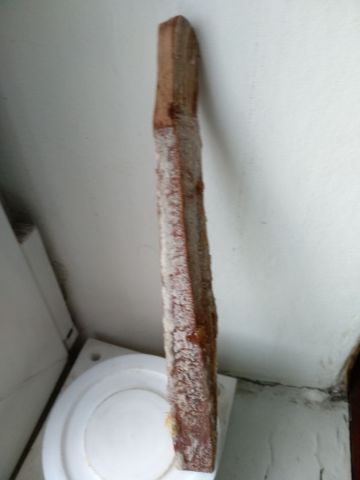

Юнга Опубликовано 11 февраля, 2020 Опубликовано 11 февраля, 2020 52 минуты назад, Предбанник сказал: воска "там " вряд ли. 54 минуты назад, Предбанник сказал: Мёд обычно даёт мутность в напитке. Конечно каждый из нас, несомненно, уже обладает собственным опытом при изготовлении напитков и определёнными стереотипами(и я - не исключение ), не хочу оспаривать различные точки зрения - все они правильные. Просто решил сделать фото всего что наблюдаю, может быть объектив моего телефона не в полной мере может передать всё то, что видит мой глаз. -По поводу скепсиса о содержании восков в мёде -фото приготовленной к обжарке дубовой палочки, которая была обмазана мёдом 7дней назад и лежит необожжённая - на фото виден белый налёт восков на палочке(он не липнет как мёд), а сразу после намазки -это был жёлтый медовый цвет, и всё прилипало к пальцам(может впиталось?). -По поводу замутнения дистиллята от мёда - два фото -там где дубовые палочки - срок настаивания 7дней - на дне виден слой светлого осадка, до этого дистиллят очень мутный, а сейчас прозрачный. На втором фото(бутылочка со светлым дистиллятом без дубовых палочек) - 7 дней простояла без мёда и была очень мутная без осадка, мёд был внесён 3дня назад - виден осадок на дне, дистиллят заметно осветлился. Делайте выводы... 2 часа назад, POLE сказал: непонятно зачем карамелизировать мед? Чтобы сладость добавить в дистиллят Мёд, как мне кажется, даёт цветочные тона в послевкусии, но это уже "художественный свист", а может у меня мёд какой то особенный:)) Что бы понять - надо самому попробовать сделать и сравнить с тем что ты уже делал раньше, и главное - ты тогда точно будешь знать нужно ли это тебе. 1
Предбанник Опубликовано 11 февраля, 2020 Опубликовано 11 февраля, 2020 4 минуты назад, Юнга сказал: белый налёт восков на палочке(он не липнет как мёд), Соскобли налёт подожги . и отпиши результат. Пчёлам для зимовке готовится сахарный сироп. Мешаю палкой. Налёт от сахара внешне такой же. Не липнет. При температуре 35 °C воск становится пластичным. Откачивается из сот при более низкой температуре. Иначе рамка расползается. Плавится при температуре 62—68 °С. 13 минут назад, Юнга сказал: -это был жёлтый медовый цвет, и всё прилипало к пальцам(может впиталось?). да не... то что называется осахарился, может карамелизировался. 15 минут назад, Юнга сказал: -По поводу скепсиса о содержании восков в мёде дак нет его в мёде. )) может следы. Посмотри поисковиком. 19 минут назад, Юнга сказал: -По поводу замутнения дистиллята от мёда - два фото -там где дубовые палочки - срок настаивания 7дней - на дне виден слой светлого осадка, до этого дистиллят очень мутный, а сейчас прозрачный. На втором фото(бутылочка со светлым дистиллятом без дубовых палочек) - 7 дней простояла без мёда и была очень мутная без осадка, мёд был внесён 3дня назад - виден осадок на дне, дистиллят заметно осветлился. Делайте выводы... Коля, ты зря мои посты (тебе же) адресованные не читаешь. 1 час назад, Предбанник сказал: - Мёд обычно даёт мутность в напитке. Если его использовать как добавку (что есть хорошо) то делай концентрат (дист питейной крепости и мёд). Дай растворившемуся мёду выпасть в осадок. Можно ускорить поставив в холодильник. Получится янтарна жёлтая прозрачная жидкость. Цвет то конечно будет привязан к медоносам. Но прозрачность обеспечена. 1

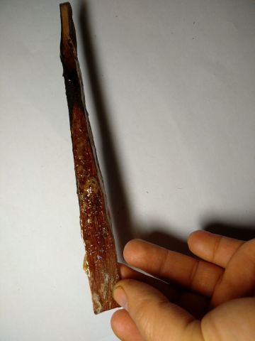

Юнга Опубликовано 11 февраля, 2020 Опубликовано 11 февраля, 2020 (изменено) 4 часа назад, Предбанник сказал: Коля, ты зря мои посты (тебе же) адресованные не читаешь Я читаю твои посты(и не только адресованные мне). По твоему совету поставил в морозилку образец со светлым дистиллятом, завтра извлеку и фото опубликую. Сейчас спустился в гараж и обжёг горелкой одну палочку(ту самую, что на фото). Результат такой как и обычно - белый налёт плавился как воск или мёд(не горит) и пузырился(фото ниже). Гари как от жжёного сахара не было. Перед тем как обжечь пробовал соскоблить ногтём - вязкий как воск или охлаждённый пластилин, на вкус сладкий как мёд, не засахарившийся (кристаллов нет). Может мёд такой? Ты когда говоришь, что нет его(воска) в мёде, имеешь в виду то, что его там не должно быть при соблюдении технологии перегонки, а если при перегонке мёда нарушили технологию(перегрели) - и я имею в результате смесь мёда с воском? Я не специалист в области пчеловодства(я потребитель мёда), поэтому тебе может показаться что я несу ахинею, но я просто фиксирую результат который вижу, а мои мысли о воске могут оказаться просто предположениями, поскольку другого разумного объяснения тому что я вижу у меня нет:)) Изменено 11 февраля, 2020 пользователем Юнга
