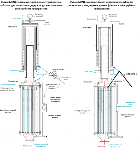

Олег6 Опубликовано 29 января, 2020 Опубликовано 29 января, 2020 Pole приводил такую схему отбора из ММЦ (справа имени Андрей751). У нее был недостаток перед левой схемой (имени Pole) - холодная флегма из конденсатора вливалась в ММЦ снизу, и не охлаждала трубки ММЦ. Если подправить схему справа, то, вроде, уходит этот недостаток. И не надо поплавка и клапана.
POLE Опубликовано 29 января, 2020 Автор Опубликовано 29 января, 2020 2 минуты назад, Олег6 сказал: Если подправить схему справа, то, вроде, уходит этот недостаток. И не надо поплавка и клапана Можно. А управлять отбором или уровнем флегмы в межтрубном пространстве как? Если отбор не перекрывать, то флегма выкипит. по мере выкипания будут высвобождаться примеси из флегмы. Они полетят в отбор.

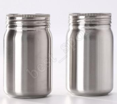

POLE Опубликовано 29 января, 2020 Автор Опубликовано 29 января, 2020 28 минут назад, Олег6 сказал: Не оптимально получается делать шлюз из диоптра Я один сделал непрозрачный из нержовых высоких стаканчиков. На что там смотреть?. Второй из стеклянной стопки на 60мл. В нее входит однопоплавковый уровнемер. Достаточно алмазным сверлом просверлить в дне отверстие под трубку слива. С Али сейчас проблемы. Продлили праздники из-за вируса и многие магазины не работают. 34 минуты назад, Олег6 сказал: Из тройника сливается, как только флегмы становится больше заданного уровня. непонятно. Нарисовать сможешь? 2
Олег6 Опубликовано 29 января, 2020 Опубликовано 29 января, 2020 (изменено) 29.01.2020 в 18:35, POLE сказал: Нарисовать сможешь? Нарисовал вроде, чуть еще дорисовал, справа. Головы отбираем, зажим1 закрыт, зажим 2 открыт. Нижний вентиль снизу ММЦ открыт. Головы кончились, зажим2 закрывается, зажим1 открывается. Нижний вентиль снизу ММЦ закрывается. Знаешь, почему непонятно? Потому что привык, что продукт в отбор сливается из конденсатора. Откуда же еще продукт сливать?! Флегма в ММЦ в межтрубье откуда? 90% слив из конденсатора + 10% сконденсировался пар из трубок, не долетевший до конденсатора (может 99%+1%). Этот сконденсированный в ММЦ пар чуть грязнее, чем пар, долетевший до конденсатора. Потому что объем от верхнего конца трубок ММЦ до верхнего конца входной трубы конденсатора, такая вот незаметная пленочная колона, немного укрепляет. Подумал, и еще дописал: Но главное не в этом. Главное, что слившаяся в межтрубное пространство флегма кипит, испаряется, пар конденсируется выше и возвращается опять флегмой. Так по циклу огромное число раз. В цикле происходит накопление в межтрубье примесей, крект которых ниже 1 при данной спиртуозности флегмы, и очищение межтрубья от примесей, крект которых выше 1. Поскольку в межтрубье спиртуозность высокая, хвостовые и сивуха накапливаются, ЭАФы улетают. Поскольку циклов много, эффект накопления сивухи и хвостов в межтрубье должен быть значительным. Так что сливать из ММЦ - плохая идея. Плюс, наверное, нужен доохладитель продукта. Минус клапан и поплавковый сенсор. Изменено 1 февраля, 2020 пользователем Олег6 1
POLE Опубликовано 30 января, 2020 Автор Опубликовано 30 января, 2020 (изменено) 11 часов назад, Олег6 сказал: Откуда же еще продукт сливать?! теперь понятнее. Схема рабочая, что расширяет функционал ММЦ. Спасибо. Но нужно пробовать в сравнении. Рассуждения по разнице в чистоте флегмы из конденсатора и в межтрубном пространстве не убедительные. Нет никакого значимого доукрепления и доочистки на пути из выходе с трубок к конденсатору. Флегма в верхнем отборе чище флегмы в межтрубном пространстве, потому что последняя частично отдает спирт в пар. Значит количество удерживаемых в ней примесей увеличивается. Минус это или плюс второй вопрос. Если хорошо отобрать подголовники со всеми "изиками" (что воняют растворителем), то по твоей схеме отбор может дать более "жирный" дистиллят, "богатый при питие послевкусьем". Но это проверить нужно. 11 часов назад, Олег6 сказал: Плюс, наверное, нужен доохладитель продукта. Минус клапан и поплавковый сенсор. Доохладитель не проблема. Из минусов добавлю - мощности на нагрев потребуется больше, потому что сливаемая холодная флегма в полном (а не частичном) объеме сильнее охладит трубки, а кипение в межтрубном пространстве необходимо поддерживать. 10 часов назад, Юнга сказал: провожу опыты с мацерацией под вакуумом(по методу Pole). это не мой метод. Правильно называть паровая мацерация в вакууме. 10 часов назад, Юнга сказал: что если для определения объёма выделения СО2 использовать стандартный газовый счётчик(газ метан СН4)? не думаю, что измерения будут точными. Эти счетчики работают при давлении около 0,2атм. Плюс нам нужен сигнал управления при определенном снижении расхода СО2. В счетчиках такой возможности нет. Сидеть и считать, а потом включать ВД вручную это вариант, но без развития. 11 часов назад, Юнга сказал: место установки- до гидрозатвора или после гидрозатвор по идее лишнее. И если ставить то после счетчика. 11 часов назад, Юнга сказал: способы снижения влажности и температуры газа перед входом в счётчик. метровая вертикальная железная труба металлогофра Изменено 30 января, 2020 пользователем POLE
