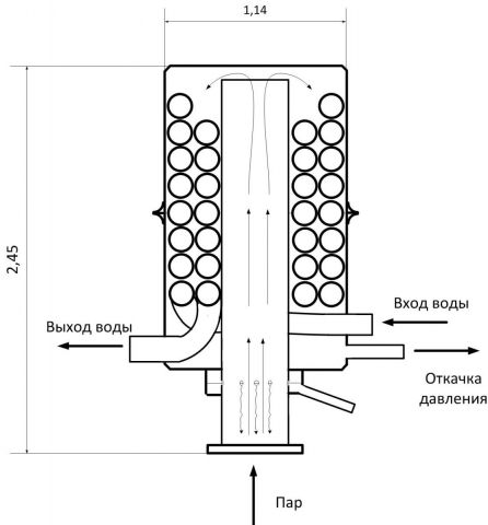

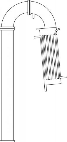

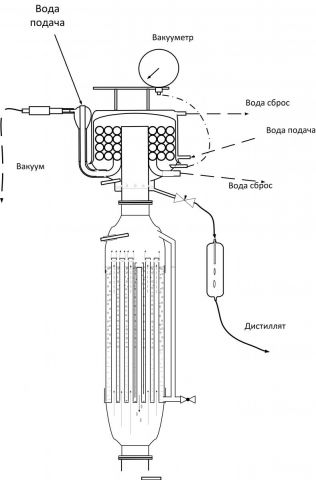

 Про КТО давно говорю, но пока не доделал. Принцип описан в технологии Линас. По сути это многотрубный теплообменник открытого типа, где флегма должна образоваться в трубке на стенках за счет охлаждения "тяжелых" фракций, при этом "легкие" фракции пролетают в конденсатор.
Примерно как на рисунке.
[member=makh], Где-то так))) Но его еще нужно заставить работать)

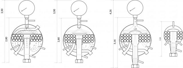

Не рассчитывай на то, что каша полетит в теплообменник. Этого не должно быть никогда. Аэрозоль да пролетит, но каша нет. От этого условия и нужно делать аппарат.
Второе условие - чем меньше швов тем надежней конструкция по вакууму.
Третье - нужен объем, чтобы пар успевал сконденсироваться, а не проскакивал. Причем нужен запас объема, чтобы скачки от взрывного кипения поглощались.
Кожухотрубник очень подходит для ВД,  У коллеги nedelew (Евгений из Екатеринбурга) есть такие рабочие.
У КТ много швов. Трубки лучше использовать ф6 внутр, но много. Отсюда для меня меня ограничения, т.к. паяю мягким припоем. Сварка электродом не пойдет, аргона нет, твердый серебряный припой - дорого.

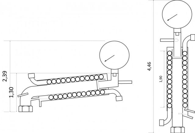

Поэтому я взял гофротрубу нержовую. Скрутил и засунул внутрь молочника (кастрюля с двойными стенками). Получил большую площадь охлаждения, что по расчетам для обычного дистиллятора переварит 12-14 кВт. Чуть громоздкая, но мне не мешает) Работает как танк (фото).
Много думал над разными конструкциями конденсаторов исходя из имеющегося железа с возвратом и без возврата флегмы. Эскизы прилагаю. Мне больше нравятся сферические формы (миски из ИКЕА). Но и из трубы тоже пойдет.
Изменено пользователем POLE
[b][member=POLE][/b],Со всем уважением,но мне кажется,что твоя идея по использованию КТ для вак.перегонки не имеет перспектив.Даже при атмосферном давлении это довольно печальный процесс(с точки зрения скорости перегонки) на вменяемых диаметрах труб(я пробовал с ПТН-спирт на диаметрах до 54 мм).Для нормальной работы ЛИНАС технологий.скорости пара должны быть в пределах 0,2-0,3 м/с(по-моему эта цифра из патента).По крайней мере,на скоростях около 1 м\с не очень хорошо получается.Сам видишь на какие ухищрения идут ребята-линасисты,чтобы получить хорошие результаты.Причем(ИМХО),увеличение давления при перегонке через КТ не только сдвигает в нужную сторону температуру кипения ПТН,но и увеличивает плотность пара.При вак.перегонке  скорости пара у нас намного больше и сам пар гораздо разреженней,что (для получения приемлемых результатов) заставит ОЧЕНЬ сильно увеличить размеры КТ.А оно тебе надо?Ни в коем случае не пытаюсь тебя учить,просто хочу предостеречь от таких шикарных граблей,по которым ты собираешься  пройти.Если уж так сильно хочется укрепить самогон под вакуумом,то может стоит направить свои силы в сторону классических колпачковых тарелок(достаточно большого диаметра)?
[member=POLE],Со всем уважением,но мне кажется,что твоя идея по использованию КТ для вак.перегонки не имеет перспектив.Даже при атмосферном давлении это довольно печальный процесс(с точки зрения скорости перегонки) на вменяемых диаметрах труб(я пробовал с ПТН-спирт на диаметрах до 54 мм).Для нормальной работы ЛИНАС технологий.скорости пара должны быть в пределах 0,2-0,3 м/с(по-моему эта цифра из патента).По крайней мере,на скоростях около 1 м\с не очень хорошо получается.Сам видишь на какие ухищрения идут ребята-линасисты,чтобы получить хорошие результаты.Причем(ИМХО),увеличение давления при перегонке через КТ не только сдвигает в нужную сторону температуру кипения ПТН,но и увеличивает плотность пара.При вак.перегонке  скорости пара у нас намного больше и сам пар гораздо разреженней,что (для получения приемлемых результатов) заставит ОЧЕНЬ сильно увеличить размеры КТ.А оно тебе надо?Ни в коем случае не пытаюсь тебя учить,просто хочу предостеречь от таких шикарных граблей,по которым ты собираешься  пройти.Если уж так сильно хочется укрепить самогон под вакуумом,то может стоит направить свои силы в сторону классических колпачковых тарелок(достаточно большого диаметра)?
Согласен, что есть много подводных камней. Но все равно буду пробовать. У коллег не классический Линас. ПТН здесь не нужен.
Насчет скоростей в вакууме это большой вопрос. При взрывном кипении да, но при стационарном процессе вполне приемлимые и сравнимые с атмосферной перегонкой. Потом можно конструктивно снизить скорость пара за счет бОльшего количества трубок. Просто большое сечение. Классические колпачковые тарелки хорошо, но в них процесс трудно контролируем при ВД. Аппаратно придется все делать в стекле, чтобы понять как работают. Да и диаметры нужны от 100 мм, а лучше в 150. Тут хоть какая-то эффективность может быть.
Собственно укрепление нужно до 50-70% по телу, что у Валентина из Краснодара (mr_hait) достигается за счет сильного охлаждения и разряжения.
Мне этот путь сложнее, чем сделать дополнительную царгу. А стабилизировать процесс ВД все равно нужно и по давлению и по кипению, что неразрывно.

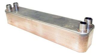

Ладно, допустим. Допустим также контакт жидкой фазы с медью, хотя я противник этого дела. Тогда -- ничего проще пластинчатого,  с полуметром площади обмена.
Следующим вопросом  будет теплоноситель. На водопроводной воде, конечно, смогу попробовать, но для работы нереально -- ценник нехристианский, и качество отвратительное. На самом деле, уже собрался кондей препарировать, врезаться перед штатным испарителем. Но, раз теплообменник будет такой избыточный, думаю, может попробовать врезаться в систему отопления -- там три сотни метров металлопластика в ста с лишним квадратах бетонного пола замуровано, т.е. два киловатта потеряются бесследно, даже летом. Циркуляционник качает 38 л/мин, по крайнем мере так на нем написано, можно переключить на 55 л/мин. Температура водички при этом будет порядка 20-25 цельсиев, летом, опять-таки. Кому как кажется, стоит пробовать? Или раскурочить кондей все-таки?
Не уверен я что пластинчатый это вариант. Много соединений - вероятность течи высокая. Не для вакуума он сделан.
При таких параметрах теплоносителя ИМХО лучше под 2 - 2,5 кв.м, чтобы температура водички на выходе была ниже 20 гр С. Лучше свить из нержовой гофры ф16  длиной метра 3,5. Сечение большое, воду без труда продавит циркуль насос. Мотается в два слоя на трубу ф45. Через эту же трубу подавать пар. Навивка получается высотой в 160 мм внутренний слой 7 витков, наружный 8 витков. Ориентировочно 3,52 м + концы, выводимые наружу. В сумме нерж гофры нужно брать 4 метра. Все конструкцию можно запихать 114 трубу , либо в две кастрюли. Примерно как на эскизе.

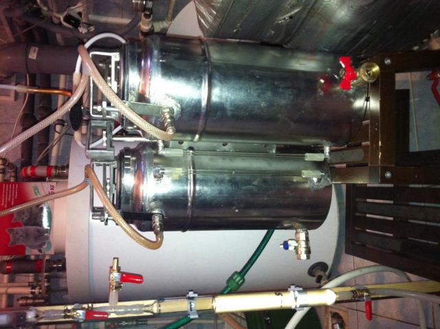

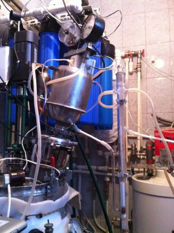

На днях добился успеха в ВД с укреплением на царге с открытыми трубками, как писал ранее. Перегонял виноматериал - пасту Матоса. Результат обрадовал - дистиллят чистейший в 83%. Хвосты отсекаются очень четко по крепости в 15 и ниже.
Был неожиданный момент - температура в помещении 25 гр С и при такой крепости и разряжении в - 96 кПа начинало кипеть в краниках, как будто протекают. Соответственно дистиллят закипал в приемной емкости. Сразу вспомнил совет питерского коллеги - охлаждать приемную емкость. Для борьбы с этим злом снизил вакуум до - 90 кПа и дело пошло. Перегонял долго. Пока режим не до конца отработал.

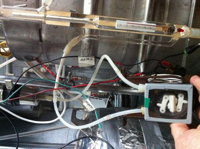

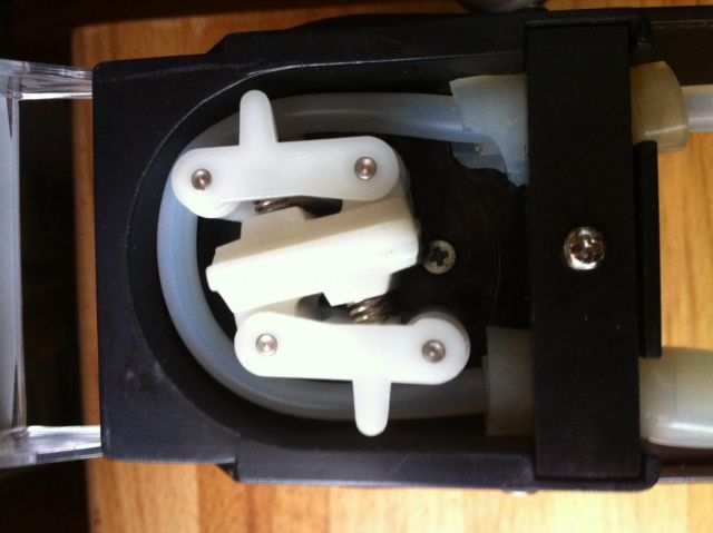

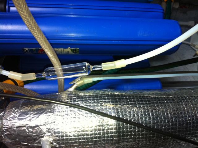

Пробовал перистальтический насос на отбор голов. Шланг со стенкой в 1,5 мм. Отсасывает без проблем, но нельзя давать завоздушиваться. Один раз прозевал и  трубка залипла. Эксперимент на половину удался. В следующий раз попробую откачку пер.насосом в паре с датчиком уровня.
Отработаю режимы - отпишусь подробнее с картинками и фото.
  • + репутация 3
Там не только спирт, но и концевые фракции, что жрут силикон при температуре примерно в 80 гр С
Олег, расскажи поподробнее - откуда, что и как, для меня эта информация шоковая.
Хотя интуитивно я давно хотел перейти на нержовые трубки от и до.
Это не из ВД. Это я тренировался на атмосферной ректификации - откачивал флегму с нижней части колонны  в куб, через перистальт. насос. У меня стоял барботер из пористой нержи, а в кубе было 40-60 мм рт столба.
На ВД силикон не жрет. Тут дистиллят чистый без сивушных масел и температура низкая.

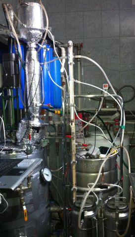

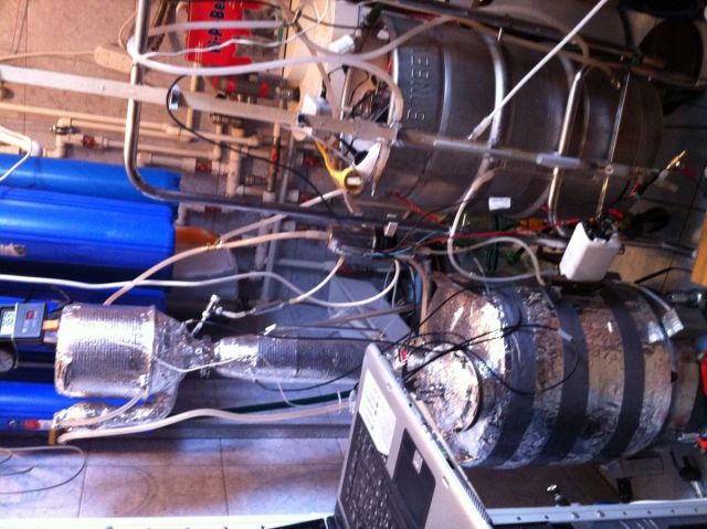

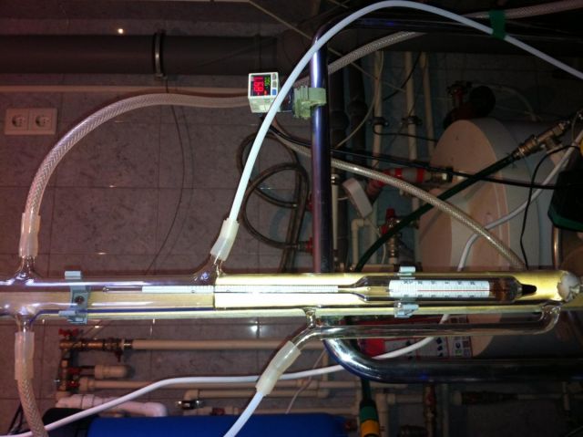

Обещанный отчет о ВД с укреплением.
Сырье - брага на виносырье (виноградная паста от Матоса) 36 литров воды + 2 кг пасты + 8 кг сахара (инверт со 100 гр лимонной кислоты) + 22 гр дрожжей Lalvin EC 1118 = объем  40 литров Бродила больше 3 недель под гидрозатвором

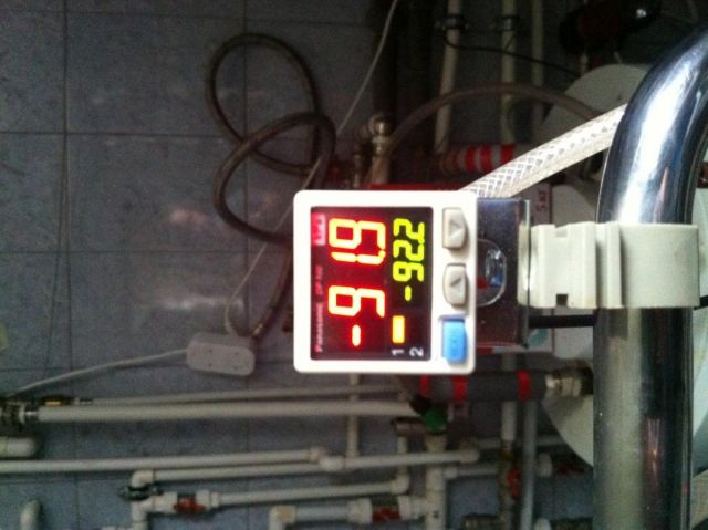

Установка – водоструйный насос, ресивер (50 л кега), контроллер разряжения (вауума) Panasonic DP 101 (реле + блок 3 эл.клапанов для подачи воды в водоструйник), ПВК с мешалкой (60 л), конденсатор с возвратом флегмы, царга дефлегматора (пленочный тип,  30 трубок 6х7,5 нерж, открытый), игольчатый кран, капельник стеклянный, вакуумный спиртометр (попугай) стеклянный, пробоотборник стеклянный, сдвоенный сборник дистиллята (по 6 л каждая емкость)
Температура в помещении 24 гр С. Температура охлаждающей воды 12 гр С.
Начало отбора голов на – 92 кПа. Температура тумана дистиллята 27,5 гр С.
Увеличил расход воды на  охлаждение. Отбора голов на – 95,1 кПа. Температура тумана дистиллята 13,75 гр С. Наблюдается кипение дистиллята в кранах стеклянного пробоотборника.
Отбираемая первая партия голов не пахнет головами?! Крепость 86%
Вторая партия голов (105 мл) пахнет изиками. Крепость 90%. Следующие 50 мл по запаху качественный дистиллят. Разрежение – 94 кПа.
При отборе дистиллята наблюдается кипение в приемной емкости (по трубке уровня).
Из-за кипения пришлось снизить разряжение до – 90 кПа
Температура в кубе: начало 30,25 гр С при – 92 кПа, резкое снижение крепости дистиллята  (с 60 до 23%) при 48,3125 гр С и разряжении – 90 кПа, в конце температура жидкости в кубе вышла на полку в 48,4375 гр С крепость дистиллята 10-12%.
Выход: «головы» - 270 мл – 85%, тело – 5270 мл - 83%, «хвосты» - 564 мл – 22% + 150 мл – 10%.
Слив с дефлегматора 800 мл – 0%.
Подводные камни – кипение крепкого дистиллята в металлических частях установки при комнатной температуре и разряжении.

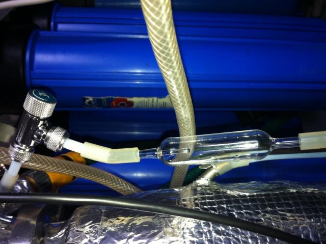

1. Проскок или скорее минимальная "утечка" паров бывает всегда, если не использовать фреоновое охлаждение. Чтобы при работе на воде не бояться проскока паров в насос нужна герметичная система, ресивер, надежный холодильник-конденсатор и желательно водоструйный насос. Все остальные вакнасосы аналоги (мембранный, поршневой) дороги. Масляные лучше не применять, т.к. масло все равно нужно часто менять, а оно дорогое.
2. Одна из мер "укрощения" взрывного кипения и плавного управления процессом ВД - по контролю температуры в тумане конденсата (перед трубкой выхода дистиллята из конденсатора) закрывается/открывается клапан вакуумной линии между ресивером и конденсатором. Еще лучше делать управление клапаном по дельте температур между туманом конденсата (или дистиллята) и охлаждаемой жидкостью на выходе из конденсатора.
3. Вторая мера "укрощения" взрывного кипения - дроссель в вакуумной линии в виде шайбы с маленьким отверстием. Его можно поставить перед клапаном. На момент первоначальной откачки потребуется байпасная линия (чтобы быстро откачать систему), которая перекрывается при выходе на рабочий режим.

Позавчера опять делал ВД (брага из виноградной пасты Матоса + сахар + дрожжи Пакмайя инстатные) с укреплением и перистальтическим насосом. Насос работает безотказноо (фото) без проблем. Шланг 2,5х5,5 (стенка 1,5 мм). Управлял насос поплавковый уровнемер, так что завоздушивания не было. Регулировка оборотами насоса китайским ШИМом. Контроль отбора по ареометру АСПТ сначала 60-100%, потом менял на 0-60%. Сразу видна температура дистиллята. Все просто.
Непросто подобрать степень укрепления так, чтобы не было уноса и сохранилась ароматность напитка. Чем выше разряжение тем больше крепость и меньше ароматов. Чем выше разряжение тем больше вероятность уноса паров в ресивер и насос. Я пользую водоструйник. Включается часто но кратковременно из-за низкого гистерезиса (3 деления).
Поменял ПВК на куб с внешним нагревом тэнами. Получил взрывное кипение из-за локальных перегревов. Аппарат потряхивало, но не критично, т.к. на процесс не влияет. Прямые удары в кубе отсекались экраном , что перед выходом паров из куба. Дальше все стабилизировалось в царге дефлегматора из трубок открытого типа.
При высокой крепости и низком разряжении очень четко отходят головы, как при ректификации. Тело шло с 90% до примерно 40%, потом пошло тело 2 с легким запашком хвостов.
Получил шикарный дистиллят 90% 3,5 литра (тело 1) + немного "хвостатого" тела 2 (около 1 литра). Тело 1 можно сразу употреблять (предварительно разбавив), а тело 2 можно на бочку пустить будет неплохой бренди через годок. Впрочем можно мешать и придумывать любые сочетания.
Короче схема ВД в однократную кубовую перегонку с укреплением лучшая технология что сегодня есть в домашнем винокурении.
