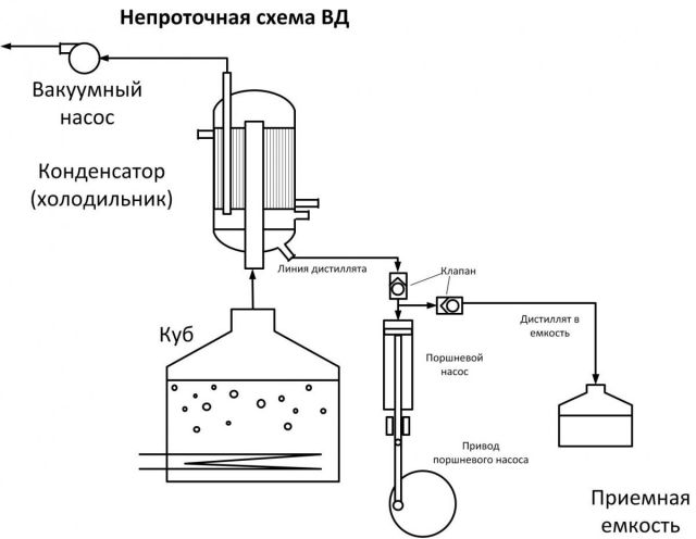

POLE Опубликовано 3 мая, 2016 Автор Опубликовано 3 мая, 2016 (изменено) Привет всем, кто интересуется ВД. Пришла "шальная" мысль в голову на предмет ухода от от вакуумной накопительной емкости и шлюзовой системы отбора к системе отбора дистиллята насосом. Насосы есть разные и могут управляться любым датчиком уровня. Главное чтобы не осушались. Вопрос - сможет ли насос "всосать" дистиллят при отрицательном давлении в минус 735 (остаточное 30) мм рт.столба? Есть ли такие насосы и какой конструкции? В качестве первого предложения - поршневой насос из шприца Жане. Рисунок прилагается. Замечания, предложения? Изменено 3 мая, 2016 пользователем POLE 1
makh Опубликовано 3 мая, 2016 Опубликовано 3 мая, 2016 [member=POLE], приветствую! С шестидесятикубовым шприцом попробовал, в такой вот конфигурации: [attachment=10346:DSCF9306.jpg] [attachment=10347:DIFF_PRESSURE_20160503_220849.png] Получилось 5.7-5.8 КПа остаточного, т.е. немногим более сорока мм ртути. Вполне могло бы работать, ИМХО. ЗЫ. На самом деле я с темы не слился, внимательно все отслеживаю .) После первого неудачного запуска понес к сварным рисунки частей правильного аппарата, а они зарядили ценник, как за новый сварочник. Так я сказал что сам сделаю. И таки сделаю сам, ибо упертый -- в прошлую пятницу, например, успешно окончил сварную школу и сдал госэкзамены по трем сварочным специальностям. И даже собирался со вчерашнего дня пойти в кегоремонт при местном пивоваре с тигом практиковаться. Но внезапно мой маленький айтишный бизнес, медленно стагнирующий в течение последних лет, получил новые и неожиданные перспективы, так что надо заниматься не отходя от кассы, сворачивать винокурню в канцелярии, снова сажать туда персонал, и т.д. Т.е. хз когда руки дойдут распаковать новенький инвертор. Но раньше или позже это обязательно случится, предлагаю немедленно выпить за чтоб раньше! 2
POLE Опубликовано 4 мая, 2016 Автор Опубликовано 4 мая, 2016 [b][member=makh][/b], привет! Спасибо за информацию. Получается что может работать такая конструкция. Причем эти шприцы недорогие - можно менять как износятся. Осталось проверить конструкцию. У меня скоро не получится. Занят идеей с укреплением. Останусь пока на старой схеме. Успехов тебе в оживлении бизнеса!

POLE Опубликовано 14 мая, 2016 Автор Опубликовано 14 мая, 2016 (изменено) :( не ну я конечно понимаю и приветствую перфекционизм.... но может всё таки плавающие кипелки попробуешь? ...прежде чем заморочиться с очередным усложнением конструктива. Привет Валентин! Ну какой перфекционизм? Попробуем и плавающие "кипелки". Просто сейчас вынужденная остановка в любимом деле, а голова покоя не дает и отдыха требует от других мыслей) А мысль одна - уйти от громоздких конструкций, хотя у них есть преимущества. [member=makh], спасибо за оперативный эксперимент. Как понимаю можно продолжать опыты на перистальтических насосах (ПН) для медицины и химлабораторий. Они небольшие и недорогие. Типа как на фото. По роликам - должен держать каждый ролик иначе работать не будет. Есть мысль, когда ПН используется для подачи под давлением 3 роликаи больше в работе начинают "мешать" друг-другу. А в случае с вакуумом должны улучшать откачку. Можно попробовать ПН на 3 роликах, но там в зацепе всегда 2 (фото). Толстостенный шланг вроде есть. ИМХО думаю, что шланг должен иметь толщину стенки не менее 1 мм до 3 мм внутр, а лучше 1,6 до 5-6 мм внутр. В природе есть такие. Схема - ты правильно пишешь, что шланг должен быть с дистиллятом. Иначе откачивать не будет. Думаю, что и обратный клапан не помешает как на схеме. Насос - про шестиренчатый насос не уверен, что надежная конструкция.Даст ли он нужное разряжение при малых оборотах? Т.к. при больших оборотах будет кавитация, что не даст откачивать. ИМХО шестиренки менять хуже и дороже чем шланг. Есть вариант мембранный насос рассмотреть, но пока не видел нужных нам конструкций. Изменено 14 мая, 2016 пользователем POLE
makh Опубликовано 14 мая, 2016 Опубликовано 14 мая, 2016 [member=POLE], с перистальтикой оно как -- чем больше роликов, тем меньше производительность по перекачке, но больше создаваемое давление-разрежение. Еще есть вариант конструкции, где ролик может быть вообще один, но при этом пережимать шланг в нескольких местах. Но там начинается более массивное железо и более мощные моторы, что нас не радует. Конкретно тот что на фото -- говно редкое, имел когда-то пару таких. Там свободно болтающиеся пластиковые ролики, шлангом прижатые к гладкому стальному валу мотора, планетарный редуктор как бы. Работает только при условии одинакового диаметра всех роликов, что китайцу слабо, а также абсолютной чистоты и обезжиривания всех рабочих поверхностей, что не есть гуд, ибо все-равно довольно сразу засирается частичками шланга и тех же роликов, работающих без силиконовой смазки. Можно взять штуки две-три, в надежде подобрать три одинаковых ролика для попробовать, для работы же надо что-то более другое. ИМХО. Шестереночный с наибольшей вероятностью пришлось бы самому колдырить, из кошерных материалов. Там большей частью все зависит от формы шестерен. Чтобы хорошо работало на разрежение, при низких оборотах, и регулировалось при этом -- надо включать мозг, читать полтонны книжек и ставить опыты. Но впринципе реализуемо. А про мебранные вообще ничего не знаю .(
POLE Опубликовано 14 мая, 2016 Автор Опубликовано 14 мая, 2016 [b][member=makh][/b], согласен что эти насосики не гуд. Но они дешевые. У меня такой на откачке сивушных фракций на РК стоях. Нормально работает пока трубка не порвется. Как на разряжении будет себя вести не знаю. Но дистиллят холодный, что будет лучше для трубки. Концепция насоса (если подойдет) должна быть: 1. дешевый, что можно быстро и безболезненно менять 2. дорогой и надежный, чтобы долго не менять комплектующие. Первый вариант мне как-то больше нравится. Почему и со шприцами Жане хочется поэкспериментировать. Ты ничего не сказал про клапан после насоса. Имеет смысл или нет?

makh Опубликовано 14 мая, 2016 Опубликовано 14 мая, 2016 1. дешевый, что можно быстро и безболезненно менять 2. дорогой и надежный, чтобы долго не менять комплектующие. Идея со шприцом прекрасна тем, что внедрение, отладку, да и вообше работоспособность можно обеспечить вручную .) Но если все-таки какой-то привод городить, тогда надо стараться надежно. Крепить ли ролики на вал мотора, или выдумывать какой-то механизм для поршня -- вопрос специфики материально-технической базы и прочих фломастеров .) Я бы скорее про насос думал. Полезная многофункциональная штука, по-любому найдет себе применение в хозяйстве.
makh Опубликовано 14 мая, 2016 Опубликовано 14 мая, 2016 Типа вот такого -- http://www.ebay.com/itm/Large-flow-peristaltic-pump-dosing-pump-vacuum-400ml-min-Lab-Analytical-Water-/331826987705 Flow range: 0 - 400ml/min Tube: inner diameter * outer diameter (6.8mm * 10mm) wall thickness: 1.6mm, the maximum diameter: 10mm Т.е. как бы наш размерчик. Если на шланге 3*2 с вакуумом не справится, пойдет с родным на НБК трудиться .)
POLE Опубликовано 14 мая, 2016 Автор Опубликовано 14 мая, 2016 (изменено) [member=makh], Также думаю. Хороший насос. И цена приемлимая. У меня есть другой как на фото. Только у него 2 ролика. Качал им на НБК. Работает нормально и есть ШИМ для регулировки оборотов. Как соберусь перегонять подцеплю по временной схеме. Посмотрим что получится. Изменено 14 мая, 2016 пользователем POLE 1
