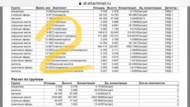

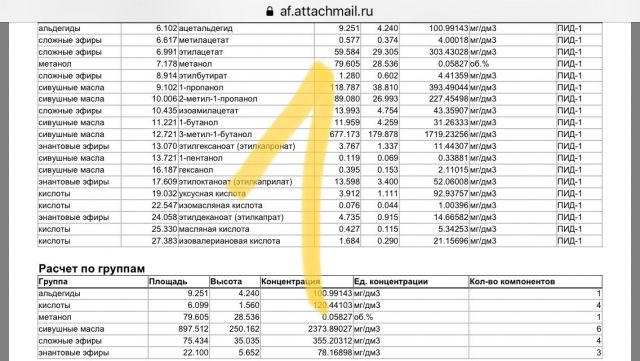

moroz-85 Опубликовано 21 августа, 2019 Опубликовано 21 августа, 2019 ГХ пришли. Я, тупень, дист щепой захерачил и тело по п...е по ГХ)))) короче, я делал впервые ГХ, хотелось. Можете палки не кидать, АлексейТ и Pole уже это сделали. Для себя вывод - больше не буду хвосты на ММЦ два раза гнать - толку ноль, ГХ помогло это понять. Один раз на укрепление и хорош, дальше другая стратегия. Я же хотел от спн уйти и по максимуму работать на вакууме с ММЦ - хрен там))) Короче: первый ГХ - это первые прямоточные капли (100мл) с клюквенной браги, собранные со скоростью 100мл/ч. Всего таких по 100мл было 4шт. (4 затора одинаковых), смешал их в одну кучу, хотел посмотреть, что мы выплюнули первым, это то посмотрел...., а что осталось - на щепе стоит и ГХ не проходил))))(вижу тапок летящий)))) второй ГХ - все то, что шло после тела, а именно: после того как ММЦ уже самозапиралась и клапан не срабатывал или срабатывал редко, я выключал ММЦ из работы и выдувал все прямотоком до 15%об в среднем в струе. Такой хрени было много, браги все были разные. И на кодзи и на фруктовых дрожжах и сырьевая тоже всяка разна. Короче, это все было залито, по принципу работы прямо с браги, но укреплено без деления, то бишь сразу колонну наполнял, как ММЦ заперлась - выключил. И так два раза. Результат виден. Но и он не информативен. в след. раз с одного сырья будет 3-4 ГХ. 1-ый номер 56,8%об 2-ой номер 87,4%об 4

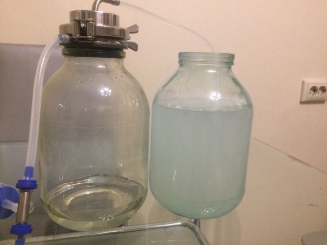

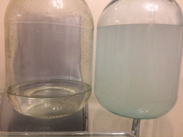

moroz-85 Опубликовано 5 сентября, 2019 Опубликовано 5 сентября, 2019 (изменено) К теме вакуумной фильтрации. При разбавлении самбуки сиропом все было отлично, а при разбавлении водой до 38% - помутнело, причём, когда спирт в воду лил - вообще молоко в другой банке, не попала на фото))) Короче. Два-три «зелёных» обеззоленных фильтра и все в порядке!))) Уже не в первый раз так делаю. Без всяких других методов. Работает прекрасно. Изменено 5 сентября, 2019 пользователем moroz-85 1 1
