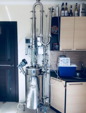

moroz-85 Опубликовано 5 мая, 2019 Опубликовано 5 мая, 2019 (изменено) Итак, добрался до компа))) В майские праздники куча времени для того, чтоб поучиться работать на ММЦ и понять принципиальную разницу между однопроходной схемой перегонки и двойной дистилляции. Итак. Первый пуск был на почти чистом вине сорта Саперави + около 3,5 литров дистиллята из этого же вина, выгнанного под вакуумом методом отГабри. Я думал, что многократные укрепляющие перегоны под вакуумом дадут примерно тот же эффект, что и на атмосфере, ан нет, результат не порадовал, сивуха пролетела в отбор, хотя на последнем перегоне я взял всего 50% от АС. Поставил на щепу на 1,5 месяца - не помогло. Поэтому было принято решение перегнать весь дистиллят вместе с вином. На первом пристрелочном погоне долго не мог поймать покапельный отбор голов. То струйкой, то вообще не бежит. Долго мудохался и с горем пополам что-то смог отобрать. Давление -93,5кПа. Дальше переключился на наполнение ММЦ и давление стало расти, насос работал не переставая, в пиковой точке давление ушло на -88,5кПа, а затем, после где-то половины отобранного продукта поползло вниз и остановилось на -91,5кПа. Там же я и зафиксил гистерезис панасоника. Так как шлюза у меня нет, а кегу приемную я ещё не приобрел, то пришлось пару раз сливать трехлитровую банку и кипение прекращалось, так как давление при смене емкости поднималось до -85кПа. По рекомендациям Олега, ждал когда АСП всплывет и я остановлюсь на 40-45% в струе, но чем реже стал срабатывать клапан, тем больше я стал считать рациональность использования киловатт в квартире. К слову, больше 2кВт дать не могу, насос жрет пол кило и домашние вечно чем-то пользуются. Дождался я в итоге лишь показавшегося верха АСП 40-70%, поплавок щёлкал уже раз 40минут примерно. Выключил ММЦ, из него все переиспарилось и добрал до воды в отдельную тару. Привычки смотреть сколько ушло на оборотку нету меня, крепость там мерить и т.д. Второй заход на след.день. Тоже самое, только уже осадок прям грязевой винный но другого сорта 30л + 4л дистиллята. В этот раз все уже пошло как по маслу. Откачал до -93,5кПа. Начал нагревать, увидев первую стекающую в силиконе каплю, отключил нагрев и спокойно собрал покапельно. Дальше все как и вверху описано, только на этот раз АСП я так и не увидел. Да, ещё, первые 2-3 слива после отбора голов при работе клапана отправлял в утиль. Нюхать получалось мало, но что-то получалось. Испытываю неудобства из-за этого. Шульмановский шприц пробоотборник вообще не работает - пытался и так и сяк - не сосет в шприц нихера. Итак: на выходе получился дистиллят с двух погонов общей крепостью 87%. Разбавил до 41%. Получил 14л дистиллята. Половина поедет виноделу, любезно предоставившему вино на перегон. Попробовал: это лучший по питкости дистиллят, который я делал. Ооооочень мягкий, заходит как березовый сок. Аромат и вкус тонкие (я думаю тут ещё от сырья зависит), но природа фруктов-ягодного сырья угадывается. Сивухи ноль. Получается, что колонна сама запирается на отбор и дожимать капли уже не резонно. Я очень доволен результатом, на только сильно, что вчера мне кореш привёз атмосферного спирта ректификата 12,5л. Жесткого именно на вкус. Разбавил до 40, залил в куб, посмотрим, умягчит ли колонна его)))) экспериментирую, пока есть время Ещё раз о впечатлениях: крайне доволен простотой работы, в особенности чистотой именно белого дистиллята, под бочку это не про эту колонну. Но у меня нет времени на бочки. Данный напиток устраивает более чем. Вчера выпил его грамм 200. Никаких отрицательных моментов ни ко вкусу, ни к запаху нет. Единственным минусом считаю, что все ещё не начал делать шлюз)))) уж больно привык на атмосфере всегда нюхать. Извините за простоту языка. Рассказал как смог. Возможно по-детски. Но терминами ИА и прочими не привык общаться Изменено 5 мая, 2019 пользователем moroz-85 1 14

moroz-85 Опубликовано 20 мая, 2019 Опубликовано 20 мая, 2019 (изменено) Приветствую всех неравнодушных к теме вакуумных напитков. Выходные выдались продуктивными. Был произведён очередной одноперегон прямо с браги. Итак. Было 9,9кг риса магазинного. ГМ 1:4, дрожжи Ангел "Кодзи" с желтым квадратиком. Не будем говорить сейчас о том, что это не «тру» самогонная тема, но просроченная пачка, лежащая в холодильнике, не давала покоя моей жабе, поэтому решил поэкспериментировать.Холодное осахаривание, холодный перегон - все говорило о том, что надо это попробовать))Рис бродил неделю прямо в ПВК очень активно, вторую неделю не очень, но перед перегоном «бульки» ещё шли. Редко. Раз в пол минуты-минуту. Обычно рис у меня отбраживал за 10 дней. Спишем на полугодовую просрочку этих тварей.Разгон до -95кПа 15минут. Нагрев 500Вт. Первые капли через 25мин.Первые 100мл отбирал 1,5-2часа - нагрев выключал. Далее нагрев включил и по разным бутылочкам (100мл) отобрал еще 500мл. Пронумеровал их 1-6. Последняя 6 имела едва уловимый запах изиков. А вот 3 и 4 при растирании на ладонях прям масло...и вонь....жуткая....2-5 бутылочки отбирал быстрее - 300мл/ч, 6 - 100мл/чВ общей сложности, на отбор дерьма ушло часа 4.Дальше все как обычно: 2кВт, наполнение царги. Проблема возникшая, снова связана с железяками Шульмана. Игольчатый кран, стоящий на сливе из ММЦ, стал натекать. Подтягивал, крутил, - не помогало. Пузыри засасывало в поплавковую камеру, из-за чего происходило "продергивание" уровня. На качестве продукта это никак не сказалось, но дико раздрожало. В очередной раз убеждаюсь, что железо от 223, даже игольчатый краник безобидный - это как ружье на стене. Это мое ИМХО. Я за два таких краника 1,5 кРубля отдал, на минуточку. На след. погоне сниму нахрен его. Ах, да, еще безобидный зажим Гофмана от него же (на фото видно, пережимать два шланга на отборе голов) порвал нахрен силиконовую трубку из-за дерьмовой равзальцовки в исполнении))) бяда с железом у него))) узел отбора голов (есть на фото), в целом хорош (как альтернатива шлюзу), но при смене маленьких бутылок, когда приходится перекрывать слив выше всех емкостей, а потом, когда новую бутылку ставишь, струя-то сразу большая идет (то что накопилось за время смены емкости) и пролетает прямиком в трехлитровую банку...... приходится дрочиться с мееееедленным открытием крана - опять не даработки конструктивные (трубку внутри надо много выхе делать...... ладно... накипело))) может, кто стопятсот раз подумает об этом.Итог работы. На отбор тела ушло еще часа 4. Давление в этот раз не проседало ниже -94кПа. Насос работал постоянно. В итоге было получено 3200-3300мл 87,5% отличного дистиллята. Разбавил и попробовал на след. день. У меня был рис атмосферный с тарелок по той же схеме, двойной перегонки. Вакуумный вариант при прочих равных выигрывает во всем. Рис как бы нейтрален по запаху и вкусу, но вакуум что-то все равно "подвытянул", что-то сладковатое, но тонкое в запахе есть. Заходит вакуумный приятнее и мягче, даже послевкусие какое-то остается, но тяжело определяемое, опять же приятное. Тарельчатый вариант - вообще бездушная недоводка, я ее и пить не буду, пущу на мацераты)))За вечер успел еще абсент перегнать. Там вообще все как по маслу. -96,5кПа. На выходе 60% около 9литров. Дожимал до 20% в струе, лился уже откровенный "мутняк", НО! даже это (то что обычно на атмосфере переходило на след. перегон) - пошло в общий котел. Еще раз убеждаюсь в пользе вакуума на мацератах - можно отжимать до суха и все это употребять. Безотходное производство выходит)))Еще поставил 1,75л 41% виноградного дистиллята на вакуумную экстракцию. Залил все в 3" трубу 500мм, снизу заглушка с клапмом, сверху повесил корзинку перфорированную с щепой от den45, откачал до -95кПа, через неделю посмотрим, что из этого выйдет.Как-то так))) плюсом успел джин поставить на мацерацию и 25кг клюквенного морса на заброд))) эксперименты продолжаются!https://www.youtube.com/watch?v=68Pv0jD3WCg&feature=youtu.be Изменено 20 мая, 2019 пользователем moroz-85 6

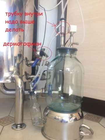

Предбанник Опубликовано 28 мая, 2019 Опубликовано 28 мая, 2019 (изменено) .... Единственным минусом считаю, что все ещё не начал делать шлюз)))) уж больно привык на атмосфере всегда нюхать. Я поставил медную трубку 10ку. на проход от доохладителя к приёмной банке (у меня 10литровая с широким горлом). Соединив её силиконовыми трубками. Корцангом пережимаю сначала трубку у банки. Немного погодя трубка полностью заполняется дист. Пережимаю конец у доохладителя. Отсоединяю трубку (у банки) сливаю в рюмку. Пока так. .... да можно тройник... тот что у Шульмана приспособить. Выход под шприц заглушить силиконовой трубкой. И открывать её для слива, перекрыв трубку (как написано выше) с двух сторон. Шприцем набрать разряжение ниже того что в кубе. может только Шульман. С отГабриэливанием ... то же влетел.блин Изменено 28 мая, 2019 пользователем Предбанник
moroz-85 Опубликовано 28 мая, 2019 Опубликовано 28 мая, 2019 [member=Предбанник], За ВБД ещё не знаю, когда начну. Жена сказала, если насос будет тарахтеть так все выходные, то выпрет на улицу... к слову, после часа-двух-трёх часов нахождения на кухне, бошка начинает гудеть даже у меня, хотя она вообще никогда не болит. Шульман недавно одной рукой камеру, другой шприц и так ловко пробы брал, но у него остаточное 20кПа. Поэтому и норм тянет, а в инструкции этого нет, поэтому приловчился на последнем погоне с маленькими бутылочками. При их отсоединении давление проседает на 0,5-1кПа. К слову, в воскресенье перегонял 25кг клюквенного морса, выбросило за неделю на «змеях фруктовых». Но сутки заводились дрожжи, а потом точно стая собак налетела, бутылку с водой аж трясло. Отобрал 4 по 100мл. Первые 100мл ппц как вкусно пахнут... аж жалко выливать. Вторые 100 легкий запах изиков, но ощутимый и на растирании маслянистость на руках, потом ещё сто совсем-совсем далеко. Ещё сто - уже питьевой. Но оставил на оборотку. Куб как грею только на разгоне, до появления первой капли, тоже уже приловчился. После отобранных 400мл прошло часа три и я включил нагрев ватт 700, потекла маааленькая струйка без укрепления. Взял в течении примерно часа 500мл. Слил ММЦ с конденсата, кран снял в этот раз и просто одел прищепку. Далее 2кВт и работа автоматики и ММЦ ещё часа 4. В итоге 3,5-3,6 л дистиллята. Крепость не мерил и не пил. Буду все общую кучу собирать. Концентрата ещё в машине лежит 60кг. Но на запах все акуенно! Для себя вывод: с браги с моим кубом, при 50-55 литрах наполнения бака, отбор занимает от и до 8-9часов. Снова не нарадуюсь простоте работы с ММЦ. Хвостовые сами по себе не проходят. Колонна запирается. Термометры вообще никакие не использую)))
Предбанник Опубликовано 29 мая, 2019 Опубликовано 29 мая, 2019 Жена сказала, если насос будет тарахтеть так все выходные, то выпрет на улицу... к слову, после часа-двух-трёх часов нахождения на кухне, бошка начинает гудеть даже у меня, хотя она вообще никогда не болит. - Задай циклическое вкл выкл насоса. через заданный интервал. При ВБ, насос часто вкл выкл первые дни. пока идёт интенсивное выд газа. Далее .... менее)).

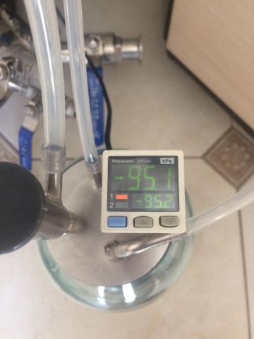

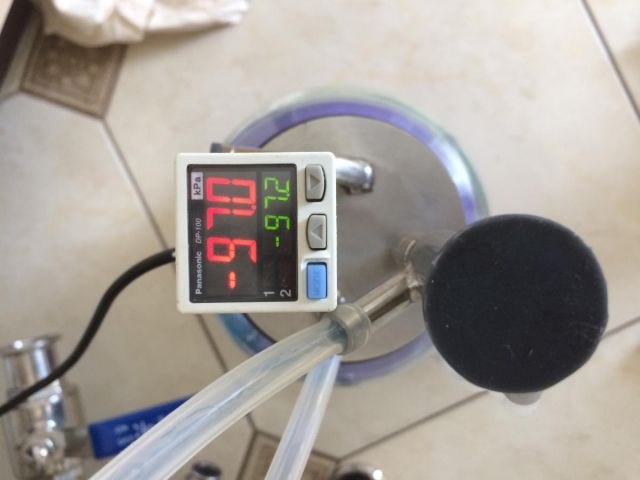

moroz-85 Опубликовано 14 июня, 2019 Опубликовано 14 июня, 2019 В среду, в выходной, выгнал ещё одну партию клюквенного концентрата, в этот раз бродил 1,5 недели... завелась Брага только на третьи сутки. Все прошло как по сценарию успешно. Головы и подголовники брал прямотоком по запаху, медленно. Около 3,5 часов. Сценарий тот же: вначале нагрев - потом отключение при появлении первых капель. Давление-97кПа. После подголовников - прямоточное тело 0,5л, неспешно, с 50л браги за пол часа, нагрев киловатт, далее ММЦ на 2кВт. Собственно, общий погон составил 8часов + 1 час добор хвостов прямотоком. Сегодня решил-таки перегнать мацерат из яблочных сухофруктов + перегородок грецкого ореха. Пошёл по пути разбавления до 13% и прямотока до 40% в банке. Результат просто ошеломительный, получилась ооооочень достойная вещь, на атмосфере я таких не пил (сужу по своему опыту выпитого). Но! После того, как в банке уже было 40%, в струе шёл ещё ппц какой ароматный напиток, я его, конечно, собрал в общую кучу для переработки, но главное понял - так как мацераты с редистилляцией - это 70% моих изготавливаемых напитков, то я хочу выявить закономерность разбавления оных, чтоб при 10% в струе я получал на выходе итоговую крепость напитка, без последующего разбавления. 6
den45 Опубликовано 15 июня, 2019 Опубликовано 15 июня, 2019 Давление-97кПа. А ты зачем так низко падаешь?))
moroz-85 Опубликовано 15 июня, 2019 Опубликовано 15 июня, 2019 [member=den45], Это на «головах», откачиваю обычно до предела. В зависимости от сборки (натеканий) в конкретный день и атмосферного давления, Панасоник показывает от -96 до -97,5кПа. Так покапельно и отбираю с минимальной мощностью/или вообще без неё при крепкой навалке. Потом, с увеличением подаваемой мощности, давление растёт до -92...-95кПа. Заметил закономерность, что чем выше мощность нагрева, тем выше падает давление... это особенности конкретно моего насоса и оборудования. А вообще, была б моя воля спустился бы в «0» и растворился во вселенной)))) ЗЫ: сегодня опять гоню. Накидал в куб хвостов после ВД. В ММЦ залил на 2/3 спирт ректификат 96,6 на старте. Посмотрим, как пройдёт эксперимент......
