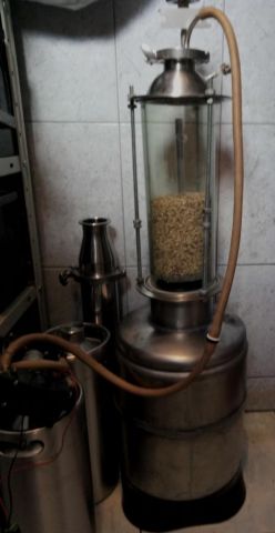

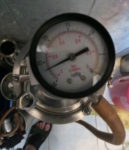

POLE Опубликовано 17 марта, 2019 Автор Опубликовано 17 марта, 2019 На прошедшей неделе провел простой эксперимент по вакуумной паровой мацерации. Имеется несколько литров "сомнительного" ароматного зернового вак.дистиллята, выдержанного в бочке из под вина около 3 месяцев. Мне не хватает в нем легких ароматов. Решил его ароматизировать солодом. Залил в переделанную кегу 10 литров. Из-за отсутствия джин корзины поставил сверху стеклянную царгу с решеткой внизу. В нее засыпал 0,5 кг ячменного солода CHATEAU AROMA (Арома) CASTLE MALTING. Выбор - чтобы поароматней))) Не скажу, что свежий, но запах ароматный и не интенсивный. Далее откачал установку до -90кПа и оставил на неделю. Вчера попробовал. Результат приятно (ожидаемо) удивил. Ароматы солода перешли в дистиллят. Цвет немного потемнел. Есть приятное ароматное послевкусие. Вкус от выдержки в бочке не изменился. Напиток стал чуть мягче. Все конечно ИМХО. Вывод - паровая вакуумная мацерация без укрепления вполне пригодный метод для легкой ароматизации напитков (купаж ароматов). Для упрощения конструкции установки вакуумной мацерации можно применять разнообразные джин корзины из мелкоячеистой сетки, которые можно размещать непосредственно в емкости (рисунок 3.3. ПВЭ без укрепления). Состав, объем и время выдержки ингредиентов в парах в вакууме определяются экспериментально и зависят от желаний и предпочтений винокура. Информацию продублировал на сайте. 3

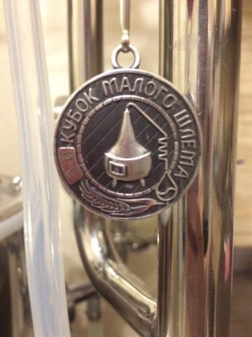

moroz-85 Опубликовано 27 апреля, 2019 Опубликовано 27 апреля, 2019 (изменено) Отчёт о походе на КМШ. Напиток «Парфюмер» получил Большую золотую медаль с балом (не помню каким), но выше 92 и не выше 96. Джин получил просто Серебро с баллом 82,3. Оба напитка участвовали и получили награду. Вакуум никто не знает и глаза выпучивает. С народом тяжело общаться, но напитки, по взглядам гостей, заходили почти всем. Вакуум рулит - мы смогли это доказать и показать! За абсент, люди нам с Денисом сказали, что они самые крутые из всех представленных. Больше ничего не выставлял. Абсент свой в категорию для оценок жюри не подавал. Изменено 28 апреля, 2019 пользователем moroz-85 13

KAWAzimodo Опубликовано 29 апреля, 2019 Опубликовано 29 апреля, 2019 (изменено) Браво хлопцы !!! Работу Сашиного оборудования стоило бы показать ..., на телеке там или на проэкторе. Хороводы вокруг "на поглядеть" и "подивиться", думаю были бы плотными. ..., капелька, поделенная пополам на медальке, улыбнула - символично Изменено 29 апреля, 2019 пользователем KAWAzimodo
