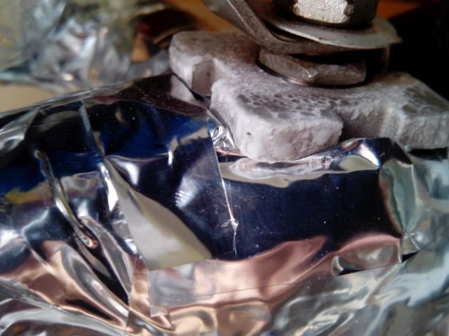

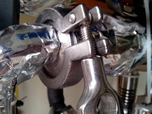

mr_hait Опубликовано 18 апреля, 2016 Опубликовано 18 апреля, 2016 (изменено) Продолжу... Заиндевел трехходовой кран: И прокрылись россой клампы... крайний стоит перед ТО. Т-ра в кубе 30С остальные в минусе. Не знаю сколько отобрал в большую емкость, однако изоамилол уже вышел, крепость тела в районе 50 очень холодного... Изменено 18 апреля, 2016 пользователем mr_hait
POLE Опубликовано 18 апреля, 2016 Автор Опубликовано 18 апреля, 2016 Похоже у тебя запас по холоду огромный. Тебе летом тэны нафиг не нужны будут))) Солнышком можно греть))) Крепость 50 по головам или по телу и при какой температуре измерял? Сивушные масла еще в кубе должны сидеть, а то что проскакивает в подголовниках - промежуточные.

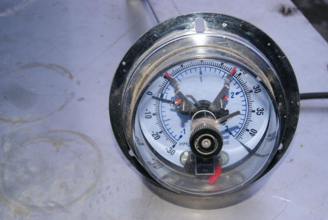

Jollier Опубликовано 18 апреля, 2016 Опубликовано 18 апреля, 2016 (изменено) а вот такая штука годиться? Изменено 18 апреля, 2016 пользователем Jollier
nedelew Опубликовано 19 апреля, 2016 Опубликовано 19 апреля, 2016 а вот такая штука годиться? Если на халяву,то конечно годится.А ,если покупать,то я выбрал ТРМ-1 и датчик давления(по цене у нас было примерно одинаково). Пробовал обрезки трубок в куб от взрывного кипения-не помогло. Крайнюю перегонку пробовал сделать вторую дробную.Плюнул и выключил.Хотелось получить по-капельный отбор голов-фига там.Или останавливается отбор,или льёт струйкой.Бросил пока эти попытки.Разобрал систему из скороварки в роли сухо-мокропарника со сливом,т.к. хотел от неё укрепления погона,но не получил по непонятным причинам.В общем,пока для себя оставил перегонку браги под разряжением-быстро и сырец хороший.Сделал вчера вторую дробную.Голов очень мало.Хвосты какие-то не хвостатые.Надо попробовать развести немного сегодня-есть ли смысл дальше что-нибудь делать с этим продуктом?. 1
