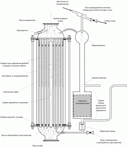

POLE Опубликовано 16 ноября, 2017 Автор Опубликовано 16 ноября, 2017 (изменено) Выкладываю на общий суд синтез двух идей по аппаратному решению: - бесклапанного отбора (решение коллеги Андрей751); - получение ароматизированного дистиллята с интегрированной джин-корзиной (навеяно идеями с форума ХД). Идея мне нравится. Пока не понятно какой из отборов (нижний или верхний) дистиллята лучше использовать. А может все равно? Если не раскритикуете, то попробую воплотить в металле и сделать на новогодние праздники виноградный дистиллят (в корзину планирую загрузить изюм). Исходное сырье для браги виноградный материал от Матоса + сахар инверт + дрожжи Lalvin 1118. Планируемый выход ароматного дистиллята - 82%. Изменено 16 ноября, 2017 пользователем POLE 1

Андрей751 Опубликовано 16 ноября, 2017 Опубликовано 16 ноября, 2017 (изменено) - получение ароматизированного дистиллята с интегрированной джин-корзиной (навеяно идеями с форума ХД). Идея мне нравится. Пока не понятно какой из отборов (нижний или верхний) дистиллята лучше использовать. А может все равно? Если отбирать снизу тогда чем держать уровень? А если ингредиенты пометить под крышку куба в сетке? Изменено 16 ноября, 2017 пользователем Андрей751
POLE Опубликовано 16 ноября, 2017 Автор Опубликовано 16 ноября, 2017 (изменено) Если отбирать снизу тогда чем держать уровень? Держим уровень, чтобы трубки работали. Отбор снизу корзины - по идее больше ароматов в дистилляте. А если ингредиенты пометить под крышку куба в сетке? тоже можно, но не у всех кубов достаточно пространства + возвратная низкоспиртуозная флегма будет с хвостами литься на ингредиенты. Ингредиенты в парах, но при температуре в 40С. Не знаю, что лучше. Суммирование идей - поместить под крышку куба "плотные" ингредиенты, что требуют "разваривания" + поместить в корзину "легкие" ингредиенты, которым достаточно холодной высокоспиртуозной флегмы (ароматные травы). Изменено 16 ноября, 2017 пользователем POLE
Андрей751 Опубликовано 16 ноября, 2017 Опубликовано 16 ноября, 2017 (изменено) В кубе будут экстрагироваться летучие компоненты а в корзине поучиться вак. настойка. Изменено 16 ноября, 2017 пользователем Андрей751
POLE Опубликовано 16 ноября, 2017 Автор Опубликовано 16 ноября, 2017 (изменено) Вдогонку. Основная идея получения ароматных вак. дистиллятов за небольшое время - совмещение вак.дистилляции с укреплением с вак.экстракцией. Доработал картинку. Так нагляднее Изменено 16 ноября, 2017 пользователем POLE
РоманЫчъ Опубликовано 17 ноября, 2017 Опубликовано 17 ноября, 2017 (изменено) "Да элементарно Ватсон" не сливай дистилят в кожухотрубник. Писал что мы имеем двойную дистиляцию. При попадении готового дистилята обратно в кожухотрубник, происходит третья дистиляция. Ну и естественно идет излишнее укрепление. Логично? и вот они потери органолептики!!! почти три дистиляции. Во когда бурлит активно это собственно бурлит крепкий спирт вернувшийся в кожухотрубник, попробуй перекрыть дистилят. Классический дистилятор за первый перегон из браги 15% сделает 35% За второй из СС 35% - 55% (цифры ориентировочные) А если говорить в чистом виде за одноразовую дистиляцию (Имеется ввиду вышли пары из куба и на прямую попали со всей органолептикой в приемную емкость) - проблемка Особенно в ВД. Как ни крути: 1. или кожухотрубник с двумя-тремя ступенями "разовой" дистилляции 2. или пленочная колонна с принудительным возвратом флегмы 3. или немного тарелок, до необходимого уровня Между 1 и 2, Я больше склоннен ко 2-му С 3-им -опыта небыло. Изменено 17 ноября, 2017 пользователем РоманЫчъ
POLE Опубликовано 17 ноября, 2017 Автор Опубликовано 17 ноября, 2017 не сливай дистилят в кожухотрубник. Писал что мы имеем двойную дистиляцию. При попадении готового дистилята обратно в кожухотрубник, происходит третья дистиляция. Ну и естественно идет излишнее укрепление. Логично? и вот они потери органолептики!!! почти три дистиляции. предлагаешь не заполнять межтрубное пространство возвратной флегмой (дистиллятом). Тогда не будет охлаждения трубок и они не будут работать. Межтрубное пространство немного будет заполняться конденсатом от охлаждения паров в царге (снаружи трубок). При этом максимум укрепления будет не более 5%. Что собственно у тебя и наблюдается. Очень нестабильный режим. Во когда бурлит активно это собственно бурлит крепкий спирт вернувшийся в кожухотрубник, попробуй перекрыть дистилят. если перекрыть подачу возвратного дистиллята, то спирт быстро выкипит в межтрубном пространстве и разделения не будет. Классический дистилятор за первый перегон из браги 15% сделает 35% За второй из СС 35% - 55% (цифры ориентировочные) в этом то и проблема что не точные цифры даешь. Точные на картике, где видно, что при 10% спирта в браге получим 54% спирта в парах. Эти 54% конденсируем и снова перегоняем до 82%, которые конденсируем и отбираем как дистиллят. Вот это двух ступенчатая перегонка. А то что у нас конденсируется и стекает внутри трубок на процесс выхода спирта не влияет, но очищает пары спирта от хвостовых фракций. В этом "цимес". В пленочной колонне крепость дистиллята (менее 82%) можно получить только при "большом" проскоке паров с хвостовыми примесями. От сюда и критика пленочных колонн, что они херовый самогон дают (изики пролазят). Тарелки дают те же 82%, когда нормально работают. В любом случае спасибо за дискуссию. Полезно освежить знания и по новому посмотреть на проблему. По немногу укрепляюсь в идее [member=mr_hait], - гнать без укрепления, но на пределе вакуума (ниже - 92кПа) и температуры охлаждения. ИМХО легче будет убирать изики и пр.гадость. Второе - гнать с укреплением до чистого крепкого дистиллята (82% до крепости в 65% в струе), который закольцовывать на экстракцию для получения нужных ароматов как здесь. Но это мысли пока нового ничего не узнаем. :sclerosis: 1
