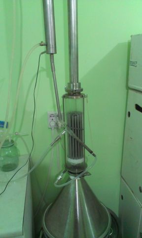

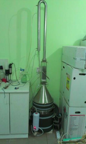

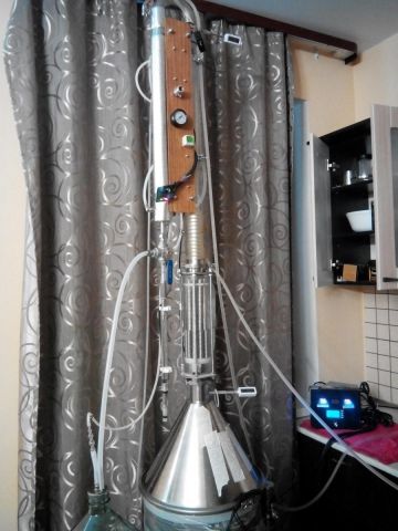

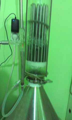

Андрей751 Опубликовано 26 октября, 2017 Опубликовано 26 октября, 2017 (изменено) 1 Новый вариант в сборе. 2 Отбор голов. 3 Отбор тела. Изменено 26 октября, 2017 пользователем Андрей751 1 1
РоманЫчъ Опубликовано 26 октября, 2017 Опубликовано 26 октября, 2017 (изменено) Анрей, ты тоже взял эту хрень у Игоря 223. Вот Я не доволен этой клюшкой, а почему ты поменял тот старый на фото дефлегматор? Я как раз подумывал наоборот взять твой со старых фото. И еще объясни принцип накопления флегмы в стеклянном дефлегматоре. Ты за счет дистилята ее охлаждаешь через тройник? А тогда клапан у дефлегматора, какую роль выполняет? А зачем тебе термостат в зоне отбора дистилята? С аэрометром хитро придумал))) Но только как ты регулируешь уровень флегмы, если аэрометр в уровне флегмы должен находиться. Изменено 26 октября, 2017 пользователем РоманЫчъ
Андрей751 Опубликовано 26 октября, 2017 Опубликовано 26 октября, 2017 (изменено) РоманЫчъ я все время модернизирую оборудование буду пробовать и дистиллятор и дефлегматор. В начале стеклянный тройник наклонен и вся флегма идет в отбор - собираем головы. Затем тройник ставим вертикально и вся флегма через обратный клапан идет в стеклянный кожухотрубник. По мере достижения уровня отвода - флегма начинает переливаться в отбор. Обратный клапан не пускает флегму из кожухотрубника в отбор. По спиртометру видно крепость выходящей флегмы. Изменено 26 октября, 2017 пользователем Андрей751 1
РоманЫчъ Опубликовано 26 октября, 2017 Опубликовано 26 октября, 2017 (изменено) 1. В обратном клапане удалил пружину? 2. Уровень флегмы регулируешь высотой крепления тройника? Ну логика есть в твоем решении Часть флегмы (полезной) из кожухотрубника выпаривается, смешивается с парами спирта идущих из куба, вытекают дистилятом, основная часть поступает в приемную емкость, а часть возвращается на компенсацию кожухотрубника. Одно но: Надо во время отбора голов, блокировать полностью попадание в кожухотрубник, иначе не понятно когда головные фракции случайно попавшие туда выкипят. Хотя... если подумать... Да... даже наоборот. На начало отбора заблокировать выход в приемную емкость, дать погонять по циклу головным фракциям, а потом выпустить концентрированного джина. Олег, что скажешь? Изменено 26 октября, 2017 пользователем РоманЫчъ
Андрей751 Опубликовано 26 октября, 2017 Опубликовано 26 октября, 2017 (изменено) 1. В обратном клапане удалил пружину? 2. Уровень флегмы регулируешь высотой крепления тройника? 1. Да 2. Да Изменено 26 октября, 2017 пользователем Андрей751
