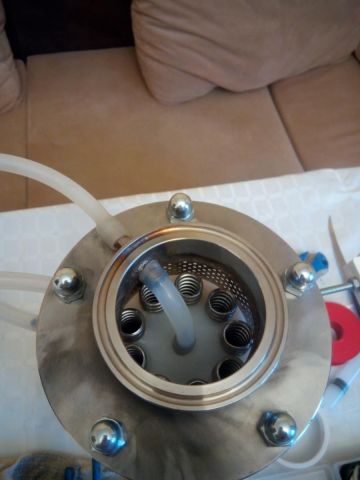

Понятно, ты без ума укрепляешь, а у меня сверху только труба с метр.
Попробую часть трубы обмотать охлаждающим силиконовым шлангом и во внутрь всавлю плетенку из нержи.

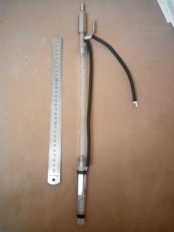

Работа шлюза.
Шлюз построен на основе электроконтактов с датчика контроля воды с Али.
На головную фракцию шлюз не реагирует, включал вручную - переключателем.
На низкопроцентный спирт - работает на ура (видео), но один раз из десяти, нижний клапан не запират плотно.
И еще один минус, чтобы почистить клапан или заменить, необходимо разбирать резбовое соединение.
Видимо лучше ставить  клапана Олега, нежели мои.
У себя оставлю все как есть, при отборе голов, все равно лучше присутствовать и менять пробирки, а при отборе на спиртуозность - процесс быстрый и тоже в присутствии.

Смешно у тебя пищит срабатывание шлюза.

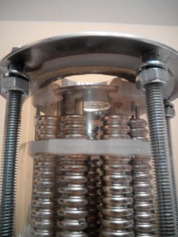

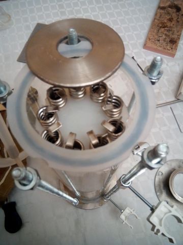

Пришли видео как будет работать царга со спиралями. Должно кипеть в межтрубном пространстве.

У тебя огромный охлажденный возврат флегмы.
У меня сверху просто труба диаметром 40 мм и высотой с метр, и потом дистилятор. Возвратной флегме не от куда образовываться,
даже шомпура в трубках не дали разницы.
Дополнительно поставил пищалку, чтобы не профукать открытие шлюза.

сверху просто труба диаметром 40 мм и высотой с метр, и потом дистилятор. Возвратной флегме не от куда образовываться, даже шомпура в трубках не дали разницы.
Если у тебя в межтрубном пространстве возвратная флегма, то она должна кипеть отдавая спирт в конденсатор. Насколько она охлаждена не имеет значения. Переохлаждение это просто тепловые потери.
Меня смущает запах сивухи в крепком отборе,
если нет укрепления, значит нет возвратной пленки в куб, следовательно при таких трубках явно сивушка все летит в отбор.
