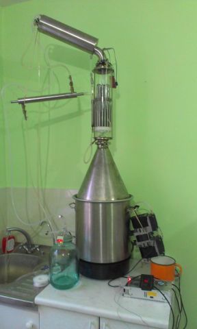

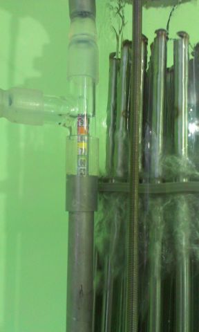

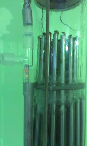

Андрей751 Опубликовано 24 апреля, 2017 Опубликовано 24 апреля, 2017 (изменено) В субботу оторвался на даче. Больше крепкий алкоголь в магазине ни за 100 ни за 10000. Отбор тела. 3е фото завершение стадии укрепления. Термометр в дефлегматоре даже не включал - прорывов не было. Насос работал непрерывно (-91-94кпа). Для моего насоса 101й не нужен. Достаточно вак метра (индикатор) на насосе. https://www.aliexpress.com/item/Dry-Utility-Vacuum-Pressure-Gauge-Blk-Steel-1-4-NPT-Lower-Mount-30HG-0PSI-Brand-New/32801005120.html?spm=2114.13010608.0.0.tSSGW6 На ближайший год никакой электроники. Плитка индукция с регулятором температуры (37-46град) и мощности (0,5-3,5квт). Из 20л старого яблочного уксуса - 250мл (на глаз) голов и ... 1,5л 90% ... яблочного вакуумного Самогона. Два минуса: 1 При разбавлении мутнеет. 2 Вкусно. Браво POLE!!! Изменено 28 апреля, 2017 пользователем Андрей751 4
POLE Опубликовано 24 апреля, 2017 Автор Опубликовано 24 апреля, 2017 [b][member=Андрей751][/b], тебе БРАВО! Ты первый сделал в стекле и очень много что видно стало. При разбавлении мутнеет. ИМХО хватанул лишних хвостов. Похоже, что часть накопленных в межтрубном пространстве хвостов (что концентрируются в флегме) прошла снизу ареометра (спиртометра) в дистиллят. Мой дистиллят 82-84% при разбавлении не мутнеет. Ты после перегонки измерял крепость тела нормальным ареометром? Для моего насоса 101й не нужен. Достаточно вак метра (индикатор) на насосе. На ближайший год никакой автоматики. Ресурс вак.насоса не вечный. Автоматика + ресивер позволит экономить ресурс. Правда не знаю, как такой насос стартует на вакууме. Не заедает? Очень интересный опыт. Наглядный. Теперь можно понять как понизить уровень флегмы в межтрубном пространстве, чтобы повысить скорость дистилляции без ущерба качеству.
Андрей751 Опубликовано 24 апреля, 2017 Опубликовано 24 апреля, 2017 (изменено) ИМХО хватанул лишних хвостов. Похоже, что часть накопленных в межтрубном пространстве хвостов (что концентрируются в флегме) прошла снизу ареометра (спиртометра) в дистиллят. Мой дистиллят 82-84% при разбавлении не мутнеет. Ты после перегонки измерял крепость тела нормальным ареометром? Точного ареометра нет - только такой. м.б. поставить обратный клапан на трубку снизу ареометра? Правда не знаю, как такой насос стартует на вакууме. Не заедает? Очень интересный опыт. Наглядный. Теперь можно понять как понизить уровень флегмы в межтрубном пространстве, чтобы повысить скорость дистилляции без ущерба качеству. Насос работает и пускается без затруднений, от давления меняется звук, обороты не меняются. Изменено 24 апреля, 2017 пользователем Андрей751
POLE Опубликовано 24 апреля, 2017 Автор Опубликовано 24 апреля, 2017 м.б. поставить обратный клапан на трубку снизу ареометра? а зачем там соединение? Отключи связь с флегмой и подключи подачу в ареометр снизу. Верх трубки ареометра должен иметь обратную связь с зоной пара.Ареометр нужен точнее хотя бы для контроля крепости тела после дистилляции.

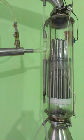

РоманЫчъ Опубликовано 28 апреля, 2017 Опубликовано 28 апреля, 2017 (изменено) Андрей, сила!!! Тульские мастера рулят. 1. По фото не видно вода из под крана сначала куда подается, и какая температура воды в кране? 2. Насосом ты откачиваешь из приемной банки? 3. Сколько времени заняло отбор тела ? 4. У тебя индукционка, по выставленной температуре регулирует сама мощьность? Два минуса: 1 При разбавлении мутнеет. 2 Вкусно. Вкусно это минус? И вопрос всем кому не лень ответить, мне балбесу со строительным образованием: Стеклянная колба выполняет функцию укрепления, тогда почему он не охлаждается водой? Флегма спускается из верхнего дефлегматора, где происходит охлаждение водой, токда зачем стеклянная сложная колба? Хочу понять функционал зенитной установки. Уж не знаю как назвать "их верхней пушки" флегма закольцовывается, через попугай и в "зенитную установку". А в дистилятор "нижний ствол" проскакиваю пары на дистиляцию. Для чего так сложно закольцовывать флегму? ПЛЗ. Изменено 28 апреля, 2017 пользователем РоманЫчъ
mr_hait Опубликовано 29 апреля, 2017 Опубликовано 29 апреля, 2017 (изменено) [member=РоманЫчъ], Если будет легче понять можно обозвать к примеру многотрубной плёночной колонной с возможностями польского буфера.... Отлистай с десяток страниц назад... Олег довольно доходчиво прописывал. Представь движение пара и жидкости... полностью от выхода из куба... туда-сюда несколько раз, и выход с отбором. А, если и тогда останутся вопросы - конкретизируй. [member=Андрей751], Уточни пару моментов: 1 На сколько хорошо удержались из ики? 2 Отбирал подголовники? Изменено 29 апреля, 2017 пользователем mr_hait
РоманЫчъ Опубликовано 2 мая, 2017 Опубликовано 2 мая, 2017 А, если и тогда останутся вопросы - конкретизируй. Принцип кожухотрубника (промышленные трубчатые теплообменники), но только в качестве охлаждения выступает сама флегма стекающая из верхнего дефлегматора? Андрей не теряйся интересно все.
Андрей751 Опубликовано 2 мая, 2017 Опубликовано 2 мая, 2017 (изменено) Мой дистиллят 82-84% при разбавлении не мутнеет. Ты после перегонки измерял крепость тела нормальным ареометром? Купил точный ареометр померил 82% при 20град. 1. По фото не видно вода из под крана сначала куда подается, и какая температура воды в кране? 2. Насосом ты откачиваешь из приемной банки? 3. Сколько времени заняло отбор тела ? 4. У тебя индукционка, по выставленной температуре регулирует сама мощьность? Вкусно это минус? :-) 1 Вода подается в доп холодильник примерно 8-10гр. 2 Да 3 Часа 3 не помню 4 Выставляется отдельно ограничение по температуре и по мощности. Вкусно можно спиться. [member=Андрей751], Уточни пару моментов: 1 На сколько хорошо удержались из ики? 2 Отбирал подголовники? 1 По моему их нет я неопытен. 2 Да вместе с головами 250мл. Принцип кожухотрубника (промышленные трубчатые теплообменники), но только в качестве охлаждения выступает сама флегма стекающая из верхнего дефлегматора? Да. Изменено 3 мая, 2017 пользователем Андрей751 2
РоманЫчъ Опубликовано 3 мая, 2017 Опубликовано 3 мая, 2017 Принцип кожухотрубника (промышленные трубчатые теплообменники), но только в качестве охлаждения выступает сама флегма стекающая из верхнего дефлегматора? Да. Развиваю мысль дальше: 1. Количество тепала полученного ТЭНами = количеству тепла утилизируемому прямым охлаждением водой + некое количество тепла утилизируемому через стенки всего оборудования. 2. Пар проходя кожухотрубник (зенитка в стекле) частично охлаждается и укрепляется, часть флегмы скапливается внизу. 3. Часть более крепких паров пролетают через кожухотрубник в верхний дефлегматор, где отдают львиную долю тепла (прямым охлаждением водой) и менее крепкие спирты стекают обратно в кожухотрубник (принцип польского буфера). 4. В кожухотрубнике происходит теплообмен и опять укрепленные разогретые пары летят в дефлегматор. 5. Температура в кожухотрубники держиться более менее стабильной с увеличением к концу погона. 6. ..... Если Я правильно все написал, разовью мысль к выводу дальше, подтвердите "да" или "нет"
mr_hait Опубликовано 6 мая, 2017 Опубликовано 6 мая, 2017 Олег, можно подробнее о том, сколько отобрал, сколько отбирал по времени, и твое понимание о удерживающей способности первой ступени.
POLE Опубликовано 9 мая, 2017 Автор Опубликовано 9 мая, 2017 [b][member=mr_hait][/b], Валентин. У меня накопилась кое-какая статистика. Объем браги (12-14%) 40 литров. Укрепление на одной многотрубной мультипленочной царге. Т.е. одна ступень, а сколько там ТТ считать не хочу. Режимы: 1. при постоянном вакууме: -92кПа, температура от 38 до 48С. 2. при постоянной температуре 40С: вакуум от -88 до -92кПа. Головы + Подголовники (отбор без укрепления): объем около 450мл голов с ЭАФ + 150мл подголовников с изиками, средняя крепость 63%, время отбора в покапельно-струйном режиме 1,5 часа Тело (отбор с укреплением, контроль уровня возвратной флегмы в межтрубном пространстве поплавковым уровнемером, что управляет клапаном старт/стопа отбора дистиллята): Объем около 4500-5500мл (в зависимости от крепости браги и уровня в межтрубном пространстве) крепостью 82-84%, время отбора от 6 до 9 часов в зависимости от подводимой мощности (от 4 до 1,8 кВт) и уровня флегмы в межтрубном пространстве (низкий уровень сокращает время отбора, но увеличивает количество "хвостов"). "Хвосты", а точнее хвостовые ароматы беру от 40-60% до 5-10% в струе: объем от 500 до 1500 мл, время отбора до 30 минут. Удерживающая способность флегмы в межтрубном пространстве сильная. Ее крепость около 40%. При объеме флегмы от 800 до 1000 мл ароматы "хвостов" начинают "пролезать" в дистиллят примерно на 50% крепости. При 500мл хвосты лезут уже на 55-60% дистилляте. Это наблюдается уже в конце отбора, когда температура паров дефлегматора начинает расти. Хвостовые фракции прут из куба в течение всей дистилляции. Часть из них "смывается" флегмой внутри трубок, а мизерная часть идет в дистиллят. К концу хвосты начинают максимально концентрироваться во флегме межтрубного пространства, потому что оттуда испаряется спиртовая фракция. Этим можно пользоваться, чтобы получать ароматные дистилляты. Можно в дистиллят добавлять немного хвостов для аромата. [b][member=Андрей751][/b], соединил трубкой флегму межтрубного пространства со спиртометром. Потому у него часть хвостов пролезла в отбор и дистиллят при разбавлении помутнел. Этим тоже можно пользоваться, к примеру, перекрыв трубку связи в конце погона, чтобы хвосты сильно не лезли в дистиллят. 1 3
POLE Опубликовано 18 мая, 2017 Автор Опубликовано 18 мая, 2017 электроклапан 3-ходовой? да слева от клапана трубка из нержи - это забор вакуума? да.Все как на схеме. На схеме царг "спираль для удержания флегмы" - это принципиально? не принципиально, но "полезно" для трубок ф10 и более. Время пребывания флегмы в трубке небольшое относительно скорости массопередачи. Внутри трубки потоки пара и флегмы движутся против друг друга. Напрашивается мысль задержать флегму. Спирали будет достаточно из проволоки 0,4-0,8 мм. Проверить нужно.
