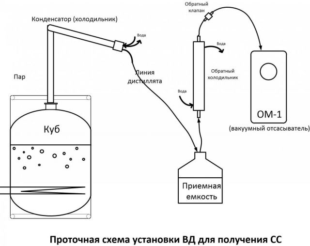

Простая схема для получения СС при ВД без укрепления на рисунке. Понадобятся трубки, приемная емкость, обратный холодильник и обратный клапан. Приемная емкость примерно на 10 литров (при 40 литров браги в кубе). Обратный холодильник по мощнее (его задача улавливать проскоки паров). Обратный клапан на случай остановки насоса, чтобы система не заполнялась воздухом. Трубки  лучше толстостенные. Пойдут силиконовые ф6 мм. Больший диаметр схлопывается. Если есть фторопластовые трубки то на линию дистиллята в самый раз. На вакуумную линию (после обратного холодильника до ОМ-1) можно ставить трубки от пневматики или с бытовых проточных фильтров. Соединения трубок встык на кусочки силиконовых трубок.
Изменено пользователем POLE

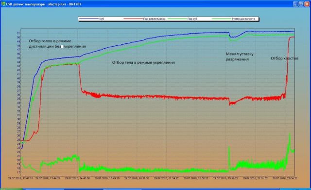

Перегонял однотипную тутовую брагу (тута от Матоса) на 2кВт в кубе с тэном (50 л кега, заливка 40л браги) и на 3,6 кВт в ПВК (60 л объем, заливка 50л браги). Режим ВД с укреплением на многотрубной мультипленочной царге при стабилизации температуры на 40С и понижением давления в течении прогона от - 88 до - 92 кПа (режим отсюда http://forum.grainwine.info/index.php/topic/616-vakuumnaja-distilljacija/?p=207560).
Суть экспериментального процесса - стабилизируем температуру на 40С (чтобы не сильно разваривались дрожжи) и с постепенным понижением давления отбираем качественный дистиллят за одну перегонку.
Практически получилось стабилизировать нагрев в кубе с тэном  на 40 +/- 0,1С в ПВК на 40 +/- 0,5С (инерция небольшая). С автоматизацией откачки давления по температуре паров в дефлегматоре не получилось. Температура сильно и быстро изменялась и в + и в -, поэтому чтобы не дергать насос периодически (раз в час ) менял уставку давления на минус 0,2 единицы.
Теперь про работу царги дефлегматора - уровень обратной флегмы 20 см, что на 2, что на 3,6 кВт.
При 2 кВт процесс шел очень долго (около 18 часов). Ранее на 2 кВт при высоте уровня обратной флегмы 8 см процесс занимал 4-5 часов.
При 3,6 кВт процесс прошел быстрее 10 часов.
Много времени было затрачено не только на процесс, но и на борьбу с "косяками"(не вовремя понизил давление и система зависала +"воздушная" пробка между узлом слива и вак спиртометром).
В итоге в обоих случаях получился очень качественный дистиллят (можно сразу на белую 6150мл 84% и 6680мл 87%) с мизером хвостов (430 мл 29% и 490 мл 38%) при головах (920мл 71% и 630мл 63%).
Поскольку процесс "экспериментальный" то и время потрачено в два раза больше, чем получалось раньше. Соответственно с отбором голов промахнулся чуток. Можно было и по качественней отобрать.
В итоге впечатления от эксперимента двоякие. С одной стороны дистиллят высокого качества с минимумом отходов. С другой - "геморрой" с управлением на понижение давления.

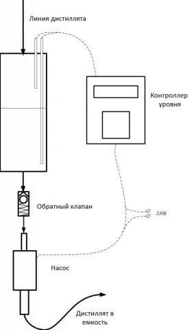

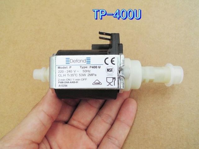

Еще отрабатывал схему откачки дистиллята насосом от кофемашины. Начало здесь http://forum.grainwine.info/index.php/topic/616-vakuumnaja-distilljacija/?p=181594
Собрал схему что на рисунке. При атмосферном давлении насос откачивает шустро и не греется.
Но при вакууме в - 88 кПа скорость откачки падает примерно в 10 раз и насос сильно греется.
Вывод -  качает, но применять при ВД нельзя, тк дистиллят закипает и насос блокируется паровой пробкой.
На этом этапе эксперименты с насосами для откачки дистиллята прекращаю, тк считаю, что система с охлаждаемыми приемными емкостями надежнее.
К идее можно вернуться, когда появятся новые надежные насосы, что могут работать при -95 кПа и не греться.

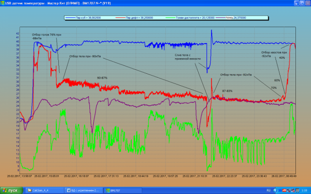

Управлять насосом по температуре флегмы в дефлегматоре порог выкл насоса 26гр вкл 25гр.
Пока не получилось (немного с блоком автоматики накосячил). Думаю что невозможно без понижения давления.
По графику (перегон на ПВК 3,6кВт) видно, что температура паров в дефлегматоре падает. Это из-за понижения давления (вручную). Если не понижать, то процесс останавливается (зависание). Не хватает кривой давления, чтобы сопоставить картинку.

Управлять по повышению температуры флегмы не получится. Флегма (дистиллят) идет с температурой 16С и зависит от температуры воды в конденсаторе.
Если управлять насосом, то по температуре паров в царге дефлегматора с трубками (а может и по температуре браги в кубе).
Есть инерция между откачкой вакуума и ростом температуры паров в царге дефлегматора. Грубо - насос  успеет откачать до -94кПа пока Т пара упадет до установленного значения, чтобы вырубить насос. Опускаться ниже - 92 кПа не хочу из-за риска закипания дистиллята в трубках и в приемной емкости. Значит нужно ставить дополнительную автоматику на нижний предел вакуума. Решаемо. Подумаю как сделать, чтобы не снижать время процесса из-за возможного зависания (самоостановка отбора).
У тебя есть эксп. данные (цифры)?
С другой стороны можно уйти на постоянные -92кПа. Процесс начнется с 38С (головы) и должен закончится на 45С (хвосты). Если гнать на ПВК, то дрожжи не подгорят и вони от хвостов не будет.
что значит справляется дефлегматор? Ты о конденсаторе, где флегма разделяется на отбор и возврат?
Насос ВЫКЛЮЧАЕТСЯ при ПОВЫШЕНИИ температуры ФЛЕГМЫ в ДЕФЛЕГМАТОРЕ (конденсаторе) - если не успевает охлаждать.
Если мощность дефлегматора с запасом - нужно в датчике давления установить нижний предел вакуума (-93кПа), у меня насос больше -95кПа не качает - включаю через 2 реле - температуры и давления.

Тут еще нужно учитывать инерционность ПВК (или куба-мармита). Плюс нужно отработать режим отбора голов.
Как показывает практика отбор голов нужно проводить покапельно при стабильном вакууме и температуре в кубе с учетом старта на немного перегретой браге. Либо немного повышать давление после первых капель.
Что такое туман дистиллята = 20.125 и почему он такой непричесанный.
Название условное. Это температура от датчика, который расположен ниже змеевика конденсатора над дном где скапливается конденсат (дистиллят). "непричесан" потому что на нем время от времени скапливается конденсат и "скапывает" вниз. Нижний предел температуры это температура дистиллята. Верхний предел - температура паров.
"Скачет" потому, что расход охлаждающей воды не равномерный. Иногда совпадает с включением водоструйного насоса, иногда  с расходом воды домочадцами (руки вымыть и пр.) :-)
температура от датчика, который расположен ниже змеевика конденсатора над дном где скапливается конденсат (дистиллят) на нем время от времени скапливается конденсат и "скапывает" вниз. Нижний предел температуры это температура дистиллята. Верхний предел - температура паров.
Попробуй от этого датчика управлять насосом, 18гр работает,  20гр стоп.
Изменено пользователем Андрей751
скорее всего там, где он стоит, ему не место (ИМХО). Тебе виднее, ты эту железку, наверно не один день мучаешь.
не получится. Задергаю насос.
поставил его чтобы видеть как идет процесс. Место менять не буду. Чуть назад вытащу, перестанет касаться стенки змеевика и меньше будет дергаться (так было - рисунок).
Меня устраивает наглядность.
