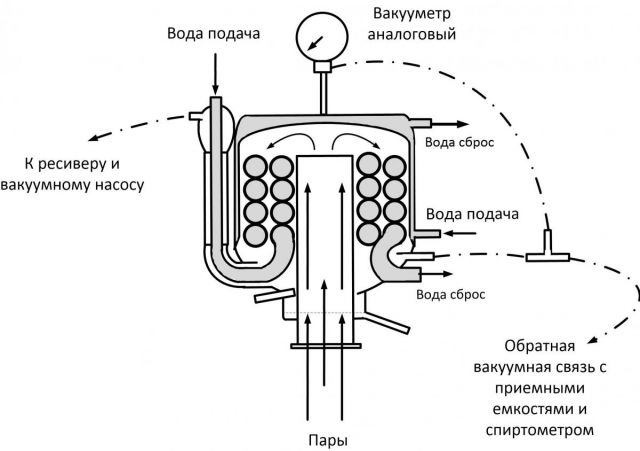

POLE Опубликовано 29 января, 2017 Автор Опубликовано 29 января, 2017 (изменено) Некоторые параметры моего конденсатора на нержогофре Два контура охлаждения: нержогофра (16) длиной 4,5 м + кастрлюля с двойными стенками (молочник) диаметр 15см и высота 15 см. Расчетная площадь поверхности охлаждения - 3710 кв см. Расчетная мощность - 11,5 кВт По опыту конденсатор работает (без проскока паров) при нагреве куба тэнами в 4 кВт (по электричеству) Большей мощности пока нет. Считаю, что главным параметром является проходное сечение входной зоны конденсатора, гнде происходит 90% конденсации пара до дистиллята. Поэтому выбрал такую конструкцию. Вторым по значимости считаю эффективность теплообмена. Не считаю змеевик из нержогофры эффективной конструкцией, тк расход охлаждаемой воды не экономный. Конструктивно змеевик проще чем кожухотрубник или "мокрый палец". Изменено 29 января, 2017 пользователем POLE 2
Rudy Опубликовано 29 января, 2017 Опубликовано 29 января, 2017 (изменено) С масляным насосом проще. Но нельзя допускать попадание в него паров спирта - масло разбавляется и начинаются неприятности - у меня такое было в начале, по неопытности - дошло до того, что из выхлопа насоса начал капать спирт. Потом пришлось сливать и кипятить масло - мерзкое занятие. Но этого несложно избежать поставив перед насосом нечто вроде сухопарника с дополнительным охладителем на пельтье. Он дает охлаждение ниже -15..-25*С (без нагрузки) и полностью конденсирует пары спирта если они случайно прорвуться за сборник. Охлаждение Пельтье проще всего сделать водяным пропустив через него воду ПЕРЕД подачей в дефлегматор (или независимо). Ну, ессно, подразумевается, что откачка идет от сборника через такой сухопарник. Да, обратный клапан на насосе обязателен. Да, и еще - результат. Ну и вдогонку, для тех, кто боится пролезания масла из насоса - такой сухопарник полностью блокирует такое пролезание (хотя его и так нет). Изменено 29 января, 2017 пользователем Rudy 3
POLE Опубликовано 29 января, 2017 Автор Опубликовано 29 января, 2017 [b][member=Rudy][/b], озвучь плз ТТХ пластин Пельтье и производительность вакуумного насоса (естно начальная в л/ч). Ставил такой уловитель, но пластинки были маломощные.
Rudy Опубликовано 29 января, 2017 Опубликовано 29 января, 2017 (изменено) Я использовал какую-то жутко старую советску пельтьеху, параметров не знаю, размер 80х30мм толщина 8 мм. Напряжение 12В, ток - порядка 3-5А, точно уже не помню. Но сейчас пельтьехи не проблема и их эффективность заметно возросла - посмотри тут. Вот примерные параметры, что-то есть в chipdip, но цены раз в 5 выше. Производительность насоса тоже уже не помню - из серии малогабаритных, Думаю порядка 40 л/мин, что-то типа такого, но с обратным клапаном. Да, и что-то я не понял про "взрывное" кипение. Никогда такого не наблюдал, все кипит как обычно. Ну, ессно, ежели голову иметь и сначала откачивать, потом включать нагрев и держать заданное давление в сборнике не давая ему болтаться как попало. Изменено 29 января, 2017 пользователем Rudy 1
POLE Опубликовано 29 января, 2017 Автор Опубликовано 29 января, 2017 Да, и что-то я не понял про "взрывное" кипение. Никогда такого не наблюдал, все кипит как обычно. Ну, ессно, ежели голову иметь и сначала откачивать, потом включать нагрев и держать заданное давление в сборнике не давая ему болтаться как попало. Размеры ячеек Пельтье не сохранились? Взрывное кипение наблюдается на тэнах не зависимо от плотности браги, либо на зерновой "плотной" браге. Критично для ВД с укреплением, где флегма кипит (тарелки). На пленочных конструкциях дефлегматоров не критично, если на пути "волны" стоит экран (отражатель). При вакуумной дистилляции эффект взрывного кипения сильнее чем при атмосферной дистилляции. Если ВД без укрепления (получение сырца) взрывное кипение приводит к брызгоуносу - дистиллят получается мутным.
