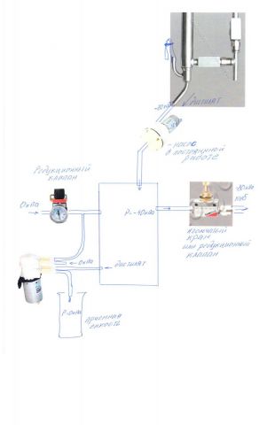

РоманЫчъ Опубликовано 23 января, 2017 Опубликовано 23 января, 2017 Доброго времени суток! Скажите имеет место быть во вложении. Производительность 1л/час. Критика жесткая принимается. Имеет ли смысл двигаться в этом направлении.
POLE Опубликовано 23 января, 2017 Автор Опубликовано 23 января, 2017 , без пояснения трудно понять что и как. Давай сначала - общая схема с ТТХ узлов и хотелки.

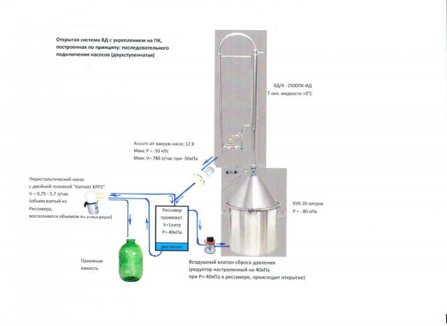

РоманЫчъ Опубликовано 23 января, 2017 Опубликовано 23 января, 2017 Привет Олег. Настоящую тему дочитал пока до 10 страницы, это к вопросу понимания мной темы. Проблемы в ВД, как Я понял, две основные: 1. Подбор мощного насоса 2. Утечка паров спирта либо наружу, либо в масляные насосы. Я предлагаю разбить разность давлений между кубом и улицей введением дополнительной емкости. И получается, как бы два контура: 1 контур Куб и доп.емкость(промежуточная емкость),. Здесь достаточно создать дельту давления 40 кПс (ну это не важно условно), первый насос работает круглосуточно выкачивая дистиллят. Что мы имеем: 1. Прошедшие через холодильник пары спирта попадают в емкость с -40 кПс(условно) и сразу выпадает в конденсат (либо их проще конденсировать). 2. Для поддержания стабильного вакуума в кубе, необходимо компенсировать за счет редукционного клапана или настройкой игольчатого крана на такое сечение прохода, чтобы удовлетворял производительности насоса. Заметьте в куб поступает не вредный кислород а уклекислый газ, который можно направить по дну, для решения проблем взрывного кипения. 2 контур Промежуточная емкость - атмосфера. Здесь будет вторая дельта давления. Ркуб.-P пром.емкость. Что мы имеем: 1. применение любого маломальского насоса, я думаю перильстатики с двойной головкой "КРР2". по одной нитке шланга происходит отсос, по другой в том же объеме (синхронно) компенсация промежуточной емкости. 2. получаем открытую систему ВД Твоя схема, в моем понимании, тоже открытая, при решении вопроса с насосом. Или не так? если клапан поставить до насоса и компенсировать излишнее разряжение в конденсаторе. Силиконовый шланг на перистальтике постепенно сплющивается до овальной форме, а потом появляются трещинки - затер дырка. Насос от кофемашинки - соленоид, поршень втулка с клапаном и возвратной пружинкой, на выходе клапан. Очень напоминает эл.магнитный клапан. Только поршень дергается с сетевой частотой. А что если вибрацию насоса использовать с пользой, прикрепить его жестко к кубу, может вибрации как то решат взрывное кипение (взрывное кипение, если я правильно понимаю - это образование больших пузырей)
POLE Опубликовано 23 января, 2017 Автор Опубликовано 23 января, 2017 , рисуй полную схему иначе домыслы и непонимание
РоманЫчъ Опубликовано 23 января, 2017 Опубликовано 23 января, 2017 (изменено) Может так понятно. На чертеже отпечатка "Макс.V=780 л/час при 0 кПа" Разумеется по графику при -50кПа должно быть 0л/ч. Изменено 23 января, 2017 пользователем РоманЫч
