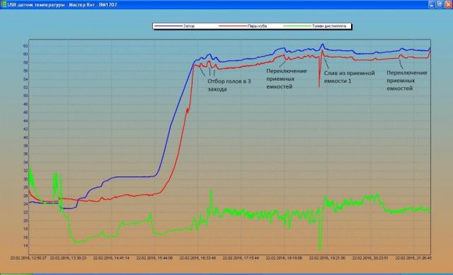

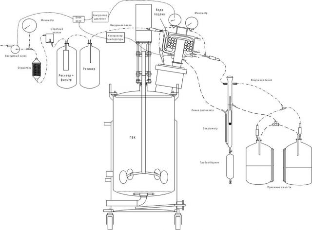

Популярный пост POLE Опубликовано 25 февраля, 2016 Популярный пост Опубликовано 25 февраля, 2016 (изменено) Добрых всем дел! Решил открыть новую тему по перспективным направлениям вакуумных технологий в самогоноварении Здесь представлена история развития вакуумных технологий самогоноварения, обсуждения проблемных вопросов, точки зрения и опыт коллег. В систематизированном виде с вакуумными технологиями винокурения можно ознакомится на сайте. По многочисленным источникам, опубликованным в интернете, исследователи отмечают, что брожение и перегонка под вакуумом значительно улучшают качество дистиллята. В первую очередь за счет существенного снижения количества хвостовых примесей. Есть и другие плюсы вакуумных технологий в самогоноварении. Но об этом по порядку. По технологии самогоноварения различают: 1. Вакуумное брожение (ВБ) (первый опыт и ещё) 2. Вакуумная дистилляция (ВД) (во многих постах ветки) 3. Вакуумная ректификация (ВР) 4. Вакуумная экстракция (ВЭ) 5. Вакуумная ароматизация дубовой щепы. 6. Вакуумная ароматизация напитков. Победы на конкурсах: Ленгранстакан февраль 2018, кубок малого шлема в СПб 24 04 2019 Чат https://chat.whatsapp.com/IFCXLvbSAyAI58weryCeqn для "пофлудить" по теме вакуумной дистилляции и брожения. Начнем с вакуумной дистилляции (ВД). В чем перспектива? - Качество дистиллята, по крайней мере его трети, что можно отправлять на бочку. Возможно низкие энергозатраты. Отсутствие "вони" при перегонке. Возможность получения ароматных зерновых и фруктовых дистиллятов. В чем проблемы? - Специфическое дополнительное оборудование и следовательно удорожание. Мой опыт в вакуумной дистилляции небольшой, поэтому прошу откликнуться коллег, кто с этим работает давно. Цель темы - поделиться опытом как по процессу, так и по оборудованию. Начну с описания ВД что провел 22.02.2016 Процесс и оборудование вакуумной дистилляции зернового затора Оборудование: ПВК с мешалкой, вакуумный насос ОХ-10 с оснасткой, Конденсатор, Спиртометр с пробоотборником, приемные емкости. Затор 45 л (5 кг ячмень + 2 кг пшеница + 3 кг солод пшеничный). Процесс контролировался по температуре и по давлению. На термограмме «Затор» температура в кубе (синяя линия), «Пары куба» температура паров на входе в конденсатор (красная линия), «Туман дистиллята» температура тумана дистиллята на выходе из конденсатора (зеленая линия). Процесс начался при разряжении - 0,87 кгс/кв.см, закончился при – 0,84 кгс/кв.см. Выход: Головы – 525 мл (49%), Тело 1 -3900 мл (40%), Тело 2 – 3500 мл (33%), Хвосты – 4400 мл (9%). По АС - 0,337 л/кг зерна. Органолептика: все фракции пахнут ароматом зерна, головы отчетливо пахнут ЭАФ, тело 1 с едва уловимым запахом сив.фракции (как у хорошего виски) на вкус мягкое питье с приятным послевкусием и сивуха не ощущается, тело 2 с легким ароматом сивушных фракций, хвосты еле слышна сивуха из-за низкой концентрации спирта. Решение: головы и хвосты на ректификацию, тело 1 в бочку или на углевалку для водки, тело 2 на повторную дистилляцию ( возможно кольцевание) Изменено 26 марта, 2021 пользователем POLE 25

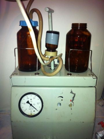

POLE Опубликовано 28 февраля, 2016 Автор Опубликовано 28 февраля, 2016 [member=nedelew], Сегодня отгонял сахарную, что поставил на зерновой барде с прошлой вакуумной дистилляции. Решил попробовать откачивать водоструйным насосом. Результаты меня удивили. Не ожидал от простого водструйника такой прыти. Начало при температуре - 36 гр.С в кубе, в парах - 34 гр.С. Давление Р - 0,975 кгс/кв.см Конец при температуре - 42,32 гр.С в кубе, в парах - 40,2 гр.С. Давление Р - 0,99 кгс/кв.см На термограмме виден весь режим. Пики это переключение приемных емкостей + частичное завоздушивание и откачка. Видно, что проскока никакого нет. Холодильник работает отлично. Нагрев куба электротэнами V=221В I=17,3А. В ПВК постоянно работала мешалка. Аппарат трясло. Потом, когда открыл, увидел как затор "плевался". Но дистиллят выходил чистый как слеза благодаря экранам и мочалкам в основной трубе подачи паров. Органолептика дистиллята конечно не такая как с чисто зернового затора. Оно и понятно - сахар + вся сивуха, что осталась в барде от прошлой ВД. Но все равно запах намного лучше чем у затора с НБК. Весь погон пойдет на вторую дистилляцию.
Asus Опубликовано 29 февраля, 2016 Опубликовано 29 февраля, 2016 POLE, не забудь рассказать про закольцовку с циркуляционный насосом. И ещё, за какое время такое - 0,9 атм разряжение?
POLE Опубликовано 29 февраля, 2016 Автор Опубликовано 29 февраля, 2016 (изменено) POLE, не забудь рассказать про закольцовку с циркуляционный насосом. И ещё, за какое время такое - 0,9 атм разряжение? Разряжение в -0,9 нагнало минут за 30-40. Пока откачивало углекислый газ, давление медленно ползло вниз. Затор объемом 50 л + свободный объем ПВК и приемных емкостей около 20 л. С закольцовкой только в планах. Как сделаю, опробую, отпишусь. Могу в емкость с оборотной водой воткнуть термодатчик и термограмму снять. Самому интересно насколько упадет давление при повышении температуры оборотной воды. И насколько температура оборотной воды повысится. Когда это сделаю не знаю. Но точно не в марте. Насчет попадания паров спирта в масляный насос получил интересный совет от древнего дедули мясника, по совместительству холодильщика. Говорит, подключи-ка насос двадцатиметровым шлангом. Что заставило крепко призадуматься. Стоит попробовать? А тут может быть засада. Если диаметр шланга небольшой, то все равно проскочит. Аэрозоль очень мелкая - микронные размеры. Так что лучше ресивер + фильтр из респиратоа (типа лепесток) и осушитель. Я делал. Нормально ловит. Изменено 29 февраля, 2016 пользователем POLE 2

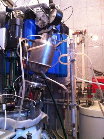

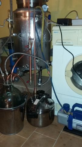

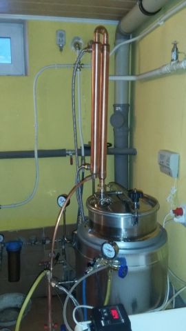

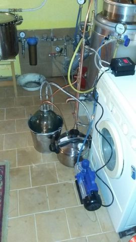

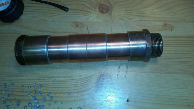

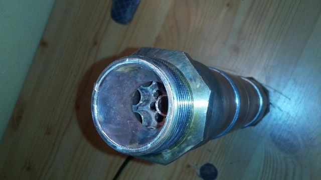

nedelew Опубликовано 2 марта, 2016 Опубликовано 2 марта, 2016 (изменено) КТ, но открытого типа с возвратом флегмы. Типа такого? Ну и, если интересно,вот так выглядит то,на чем сейчас гонится брага из пшеничной крупы и ржаного солода Изменено 2 марта, 2016 пользователем nedelew 1
POLE Опубликовано 2 марта, 2016 Автор Опубликовано 2 марта, 2016 Типа такого? Примерно. Не совсем понятно как твой КТ устроен. Но в моем трубок будет поболее. А аппаратура у тебя красивая. С какой скоростью и при каком разряжении температуре идет ВД?

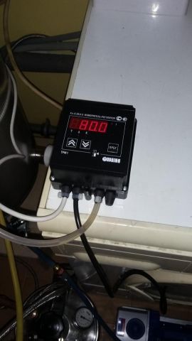

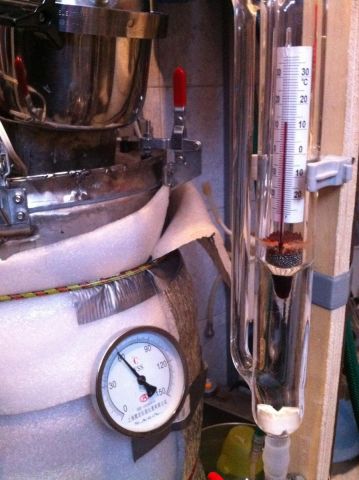

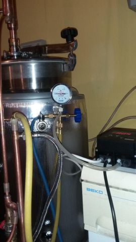

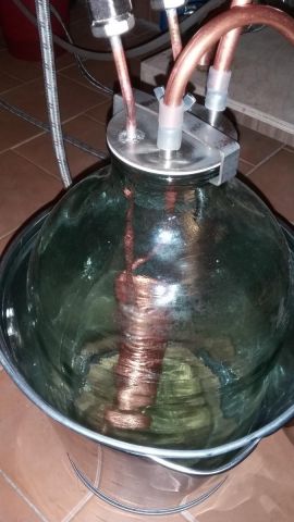

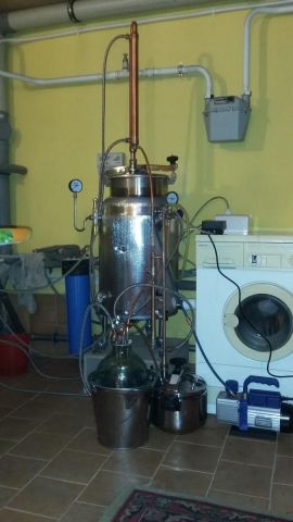

nedelew Опубликовано 2 марта, 2016 Опубликовано 2 марта, 2016 (изменено) В ПВК типа "Пепелац" кипит брага(первые капли при 47градусах).Сверху дистиллятор типа КТ в 35 трубе.Скороварка в роли сухопарника и кронштейна для пробоотборника(труба с двумя кранами) и предохранительного холодильника перед вак.насосом(на фотках к нему подцеплена желтая вакуумная трубка).В ведре стоит банка 10л(на всякий случай)-приемник продукта.В банке-охладитель(димрот из 5 метров ф6 медной) На фотке должно быть видно разряжение-между -0,8 и -0,85 кгс\см2.Скорость сейчас так-себе(на РМ-2 130в для 3-х кВт тэна) получилась почти 45л браги и нет мешалки,если увеличить мощность,то подпрыгивает пепелац,пытается улететь на планету Глюк,наверное В КТ 9 трубок ф12*1.Верхняя доска просверлена для затекания вовнутрь флегмы,а над ней конус,чтобы флегма не попадала в трубки.Трубки торчат над верхней доской на 15мм(кроме центральной-она высовывается на 5мм)Снизу под центральной трубкой -гидрозатвор.Длинна внутренних трубок 210мм и всё это в кожухе из ф54мм.Должна быть подставкой под полуметровую царгу с медной насадкой и паровым отбором до дефлегматора. Отвечая на незаданный вопрос-еще не пробовал. Изменено 2 марта, 2016 пользователем nedelew
POLE Опубликовано 2 марта, 2016 Автор Опубликовано 2 марта, 2016 Пепелац от Того самого известный агрегат. Не спутаешь. Температура процесса от 47 до 69 гр С? Разряжение в конце опускается до - 0,86? Пепелац в конце не трясет? Есть взрывное кипение? Какая крепость продукта? Хочу понять есть ли укрепление по восходящей трубе в сравнении с моей конструкцией. Кт думаю раза в 4-5 должен быть больше.
