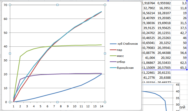

Тогда поехали. Есть такое понятие как равновесие между жидкостью и паром. То есть всё знают, что допустим из 10% спирта в кубе выходит 55 % его пара .  И далее из них 82, потом 89 и т.д.(по памяти). Это можно сказать аксиома. Физика процесса.
И к примеру из 40 получается 80 на глаз. Не суть. Таблицы эти общеизвестны. По ним нарисованы кривые графиков равновесия и составлен ряд калькуляторов.
Если с этим согласны, продолжаем. Договорились, что в куб залили 40%. Из куба паром выходит уже 80. Этот феномен и есть смысл самогоноварения и ректификации в часности.  И выше об этом звучало.
Что бы правильно считать делаем это в массах.
40% объёмных это 33 масс и в паре их 73%. Это равновесная аксиома.
3600 Дж  в киловатте. Физика.
0,73 перевод 73% в доли для удобства расчёта и не путаться с нулями.
840 теплота испарения спирта. Физика.
0,27 оставшаяся доля воды и 2230 её теплота.
0,789 плотность спирта для перевода из кг в л.
1,3 избыток флегмы. Нельзя всё забирать. Получится самогонный аппарат. Этот коэффициент отражает качество колонны и процесса. Вот на нём и можно играть. Есть в колонне 100 тарелок, коэфф 1,1 . А если 10,то и он может быть 10. Тоже есть расчёты и графики.
3 600÷(0,73×840+0,27×2 230)×0,73÷0,789÷1,3= 2 л*ч должна лить колонна с кило Тена и 40 в кубе.
Можете сами посчитать, сколько она может выдавать при осушении куба допустим до 6% в тех же условиях. И каким способом обеспечить неразрывность этой струи отбора.

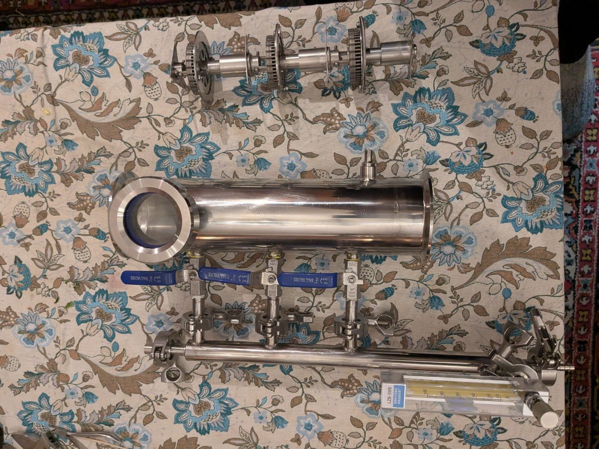

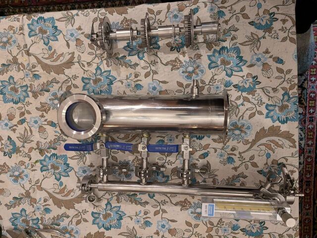

Самый логичный  способ реализовать это принудительный расчетный возврат флегмы на тарелки или насадку, то есть надо регулировать не отбор, а возврат, я бы сделалал (и вероятно когда ни будь реализую, но мне это не очень нужно ибо я работаю на непрерывной колонне) через ротаметр возврат флегмы в колонну, а отбор будет идти сам собой и есно падать  с падением спиртуозности в кубе, в какой то момент колонна начнет работать сама на себя и отбор прекратится.
Минусы китайские ротаметры из никелированной латуни и горячую флегму я бы через них не запускал. Но при желании можно сделать и из нержи кран и пристроить к нему трубку ротаметра из китайского изделия (сама трубка стекло) .
В общем такой узел можно и без ротаметра сделать но надо подбирать калиброванную трубку на возврат флегмы и работать она будет на какой то одной мощности стабильно. С ротаметром правильнее, так же можно и перистальткой качать возврат в колонну, но я ухожу от лишних насосов, их трубки тонкие не долговечны. Купить качественную замену сложно.
Вот так выглядит узел отбора с ротаметром для непрерывки
