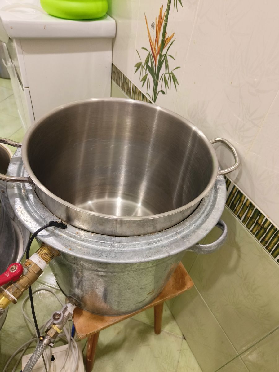

у тебя управление нагревом завязано на термо-контроллере?
да. Охлаждение тоже рубашкой имеется, выкладывал выше вроде фотки
у тебя ПВК?
 У меня 2 самодельных сыроварки на 24 литра каждая. Видимо просто вк, водяной котел но без пара.

надо понимать , что куку надо разваривать 98*С в течении 1,5-2 ч при минимальной добавке солода или ферментов,да бы не дать затору встать колом
как ты делаешь или делал??, ну что бы мну имел понимание самой тропинки по которой ты ходишь
и откорректировать тело движения

@Pepel_zbei тэн 6 кВт... Всё как обычно. Меня интересует этот момент с варёной кашей.... Надо ли прям в кипяток дробленку кидать.... Или на ночь +75-80 градусов и норм?

ИМХО. варить лучше острым паром (барботёр, пароген) ПВК не пробовал, нету. если варить на плите или на газу то это постоянно мешать надо, что бы не пригорело, а паром, подошёл перемшал и дальше своми делами занимайся, вспомнил снова перемешал. куку дроблю на фермере 2 раза (шито штатное 5 мм, когда крайний раз куку делал 1 мм не было ещё) или дроблю 2 раза или варю часа 4, если только раз через дробилку прогнал.  сначала в воду АТС потом дроблёнку, начальный г.м 1-1.5-2,  потом доливом хол воды довожу до темп. внесения солода или ферментов. на муке ставить проще (правда куковую не разу не применял, дорогая зараза) и быстрее, но это другая тема
