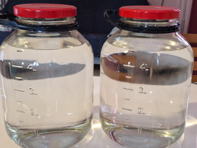

Перегнал две 65л бочки бурбоновой бражки 116 л. Напомню, делаю по красной
При перегоне браги в общей сложности отобрал 400 мл голов.
СС 30% крепости отправил на двойную дробную:
1 дробная с отбором 2% голов от объема СС;
2 дробная с отбором 2% голов от навалки в баке, 3% оборотного спирта, тела до 68% в струе, дальше тапку в пол и отбор хвостов.
Обе дробные на мощности 2кВт на индукционке. Хвосты на полной мощности.
Вторую дробную ниже 80-ти в струе отбирал в разную тару каждые 5% снижения в струе. Получено 9 л 80,5%
Буду признателен за критику
На фото мой первый бурбон. Пока что ньюмэйк ) Не знаю какой он должен быть на вкус в этом виде, но он вроде не противный

17.03.2024 в 13:17, farabundo сказал:
C дефом гнал или прямотоком?
С какой крепости в струе начинал отбор тела?
