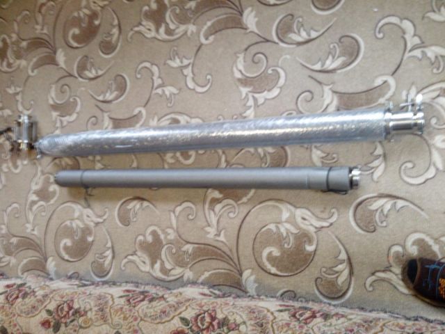

Виктор73 Опубликовано 6 сентября, 2017 Опубликовано 6 сентября, 2017 Ну вот и я получил свою НБКашку 76 от Ректифая! С момента оплаты до отправки- ровно семь дней, изготавливают по мере поступления заказов. На мой звонок ответили что товар находится в производстве- ждите. Качество просто супер, показалось что даже лучше чем ХД, тарелочки нержовые вообще произведение искусства- можно сидеть и любоваться. Упаковано очень хорошо. Единственно что не понравилось- общение по электронке. Отвечать можно было бы и почаще чем один раз в сутки. В общем кого не смущает неделя переписки и неделя ожидания - заказывайте смело, цены нормальные, качество отличное.
AndreyG Опубликовано 6 сентября, 2017 Опубликовано 6 сентября, 2017 Виктор73, фото бы выложить для наглядности):
Виктор73 Опубликовано 6 сентября, 2017 Опубликовано 6 сентября, 2017 (изменено) Ну вот на скорую руку, для сравнения старая нбк хд 53 и новая Ф76.) Качество фото не очень, извиняйте- под рукой был только телефон.))) Предподогреватель с узлом подачи пока буду использовать старый- ну а там посмотрим.) Изменено 6 сентября, 2017 пользователем Виктор73 2
