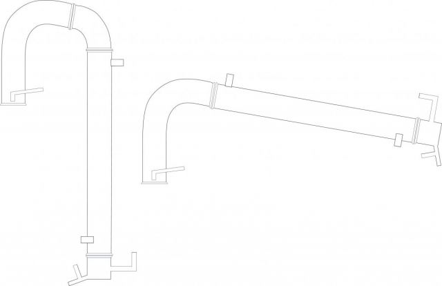

alexei75 Опубликовано 8 сентября, 2017 Опубликовано 8 сентября, 2017 Я бы себе хотел такую конструкцию модульной отрицательной клюшки (МОК) Добавляешь небольшое коленце вот тебе и потстилл.
sia Опубликовано 8 сентября, 2017 Опубликовано 8 сентября, 2017 Два уголка по 90 и крути как хочешь.. булат так и сделан.. Осторожно! Мысли автора могут не совпадать с его мнением или временно отсутствовать...

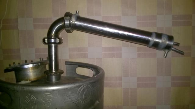

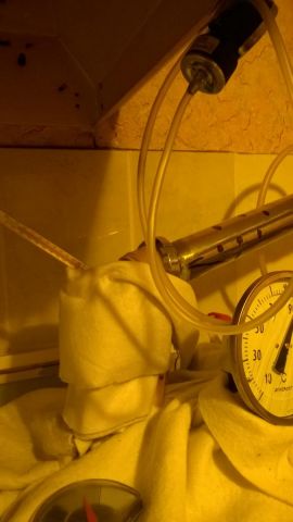

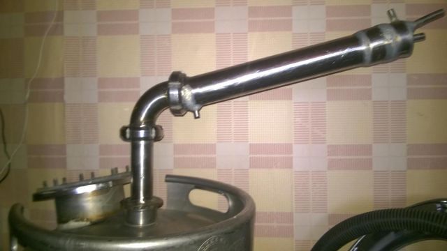

Luk Опубликовано 8 сентября, 2017 Опубликовано 8 сентября, 2017 (изменено) Я про КТ, на клюхе. Все работает хорошо, КТ всего 160 мм, стоит через кламп. Голову можно крутить куда угодно. В данном случае, на фото, момент ректификации. [attachment=33332:IMG_20170604_122953.jpg] Вот прям сейчас, гоню брагу, царгу вынул, работает только голова. Фото выложу чуть позже. Сейчас все укутал. [member=Dernder], Чтобы быть уверенным - полностью медный девайс. На втором перегоне или полностью нержа, или нержа на нисходящем. Дефы разные.Сергей, вот отдельно работает верх, т е сам КТ. [attachment=33333:IMG_20170908_234005.jpg] То, что ты рисовал на предыдущей странице. Голову КТ повернул вниз, и все прекрасно работает. Изменено 8 сентября, 2017 пользователем Luk

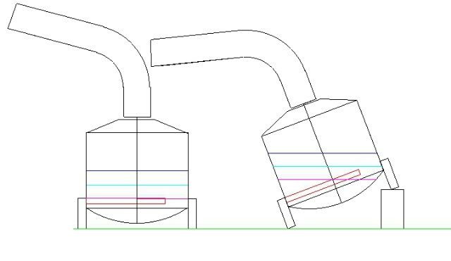

Виктрыч Опубликовано 9 сентября, 2017 Опубликовано 9 сентября, 2017 (изменено) Может кому пригодится. Я на прямом перегоне деф из положительного в отрицательный кирпичем делаю. ... подложив под кегу. Изменено 9 сентября, 2017 пользователем Виктрыч Дорога к обеду ложка, К ночи дорог унитаз.
alexejnic Опубликовано 9 сентября, 2017 Опубликовано 9 сентября, 2017 [b][member=Виктрыч][/b], А к чему эти ухищрения? Полностью отрицательным ДЭФ не станет из за разницы в узлах отбора. Из нехороших моментов вижу значительное уменьшение неснижаемого остатка в кубе.
Виктрыч Опубликовано 9 сентября, 2017 Опубликовано 9 сентября, 2017 На моей картинке и кеге на неснижаемость не влияет. А первый вопрос непонятен .При положительном идёт отбор с одного конца. При отрицательном с другого. Просто домыслить картинку. А лишние желёзки на помойку. ПС. Сейчас оставил деф. Труба классическая под спирт. И полтрубы с медью и узлом нижнего полного отбора на остальное. Что позволило и кирпич тоже того. Сори за ОФФ. Дорога к обеду ложка, К ночи дорог унитаз.
