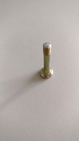

Garik80 Опубликовано 20 июня, 2018 Опубликовано 20 июня, 2018 (изменено) с большой вереятностью позже образуется трещина и лучще все соединения не варить, а собирать на резьбе и прокладках. слушай больше этого мудвина. На производстве от делать нехер варят все, а не на резьбе собирают ответственные стыки. Резьба ослабнуть может и потечь, а сварной шов хороший никогда. Или стояки в квартирах посмотри на отоплении. Там сварка везде, на резьбе собирают только долбики типа уссатого. Ему же надо барыжить запчастями. Типа собирайте дети, дядя умный.Вот тебе анкерный болт. Недавно закручивал, его просто порвало на растяжение. Не на срез. Уссатый гарантирует качество своих резьбовых деталей? А если там Китай и его порвет? Изменено 20 июня, 2018 пользователем Garik80 "Когда уходят герои, на арену выходят клоуны". (Генрих Гейне)
