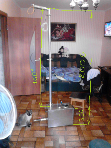

Матвеюшка Опубликовано 18 февраля, 2016 Опубликовано 18 февраля, 2016 у меня на двух конфорках замечательно встаёт!правда если наливать на полу тяжело потом ставить! Ставлю с одним коленом (второе потолки не дают )
